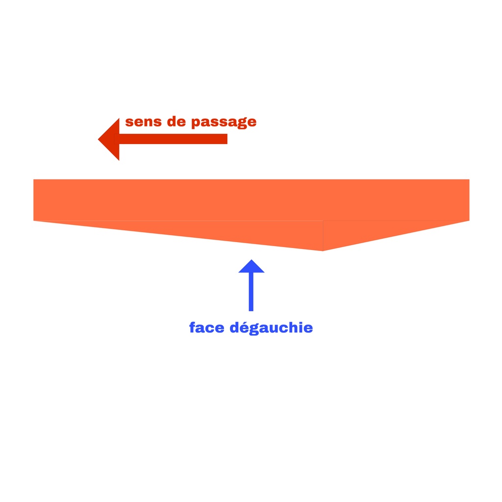

Cependant, je rencontre un problème lorsque j’utilise la dégau : la surface dégauchie devient convexe au fil des passes ..
Voici un schéma qui explique le résultat que j’obtiens sur mes pièces de bois :
Aussi, mes bois sont de plus en plus fin en entrée et sortie mais aux 2/3 de la pièce il y a une sur épaisseur qui se créée.
J’imagine qu’il y a un problème de réglage des tables pour arriver à un tel résultat.

2 mètres, ça commence à faire long (je le fais assez régulièrement aussi), mais dans ce genre de cas, je tombe souvent sur des bois plus concaves que convexes. Ce qui, si j’ai bien compris, n’est pas ton cas ici ?
