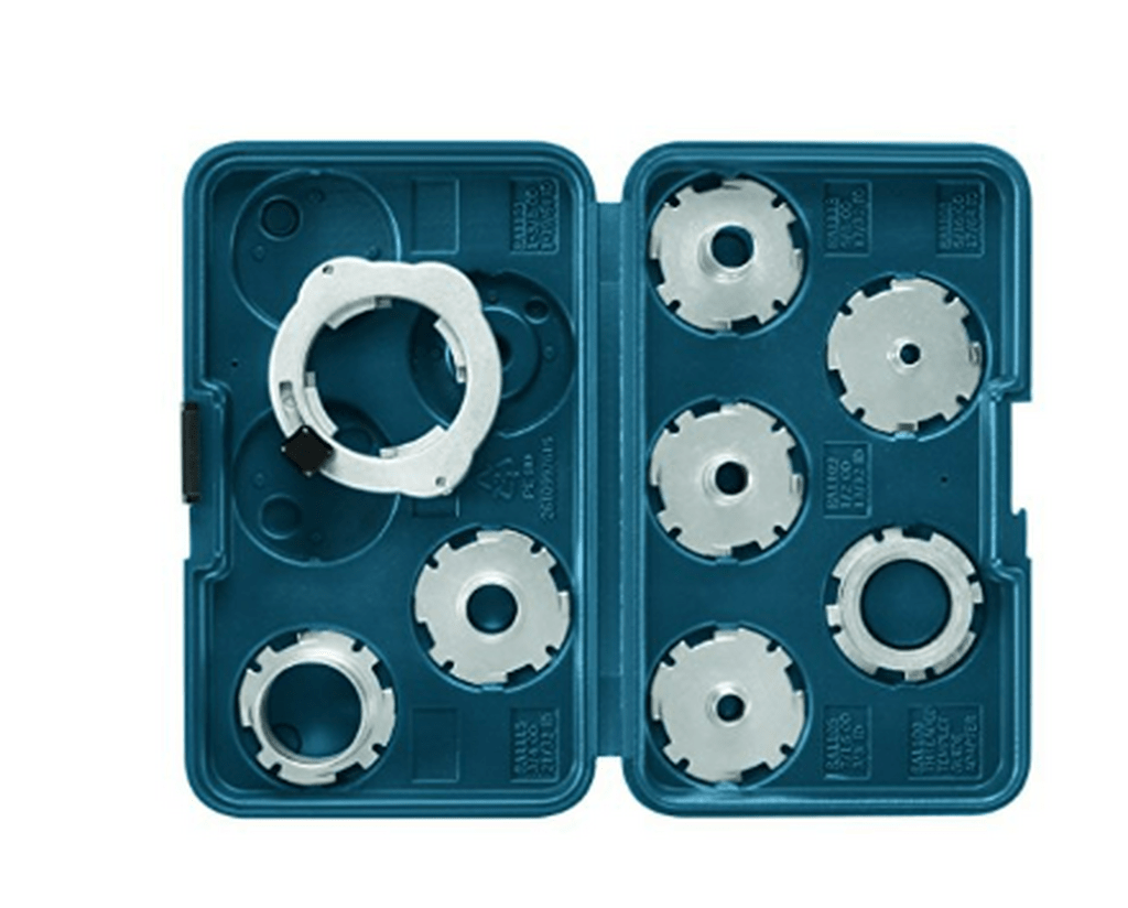

Cette défonceuse est livrée avec 2 bagues de copiage en 17 et 30 mmm, très insuffisant pour faire de l 'inclusion.

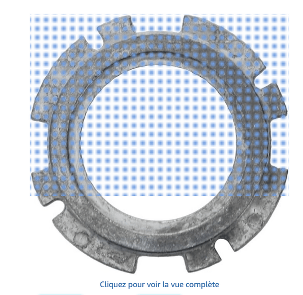

ON m a conseille de prendre un Kit Bosch RA1128 ( que je n ai pas trouvé en métrique mais en impérial. Ce Kit contient la référence RA1100 qui est un adaptateur pour des bagues vissable. J ai eu cet adaptateur en main , et n 'est pas vu de pas de vis dessus......
Pouvez vous m 'expliquer comment on utilise ces bagues a visser ? Sont elles fournies avec un contre écrou pour tenir dans RA1100? des bagues a visser en métriques s adaptent elles sur un RA1100 en Imperial etc etc ........
Evidemment , le mieux serait de trouver le coffret RA1128 en métrique .... et comme ca plus de question.
J espere d ailleurs que tous ces systemes mis les uns derriere les autres ne vont pas me faire perdre en precision .........
Merci pour vos réponses

Hello, sur ce site tu as une vidéo du fabricant de ces bagues qui montre comment elles se montent sur la semelle de ta défonceuse: axminstertools...mf1400ce-800439
L'adaptateur RA1001 se fixe sur le système "sds" de ta défonceuse. les bagues proposées sur le site british existent aussi en métrique et sont à priori de qualité.
Concernant le centrage il te sera possible de maintenir un centrage parfait avec le cône de centrage fourni avec ta défonceuse. (en redécalant si nécessaire la semelle transparente).
(Si tu atteins les limites de précision du cône de centrage "plastique" il te sera toujours possible d'en acheter un en métal.)
Je n'ai jamais acheté ce système aussi je ne sais pas si la bague "supérieure" vissée pour fixer la bague de copiage ne vient pas trop limiter la plongée de la fraise en venant au contact de l'écrou de la pince de serrage. Pour ma part j'ai très peu de fraises série-longue et je trouve qu'entre la hauteur de la bague de copiage et donc l'épaisseur du gabarit on est rapidement limité en profondeur de fraisage donc il n'est peut-être pas necessaire de rajouter un "obstacle" supplémentaire...

Il semblerait qu 'il n'ait plus de stock (out of stock inscrit sur le site (je n'arrive pas a mettre d image dans le commentaire)) sur ces pieces. J ai deja le systeme de clips (fourni avec la machine et les bagues 17 et 30), il ne me manque que l adaptateur pour les bagues a visser...
Il ne me manque que la ref RA1100 il me semble
En admettant que je prenne le RA1128 (imperial), seul la ref RA110 (adaptateur me sera utile, a condition que le dia pour les bagues a visser soit le bon . Et ca je n'en sais rien non plus.
Je crois bien que je vais commencer avec l achat des bagues a visser, puis je m ocuuperai de l adaptateur une fois que j aurai pu mesurer le dia exterieur de ces bagues ......
merci encore pour ton aide

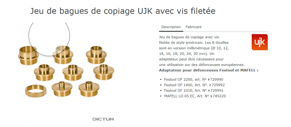

Une alternative, que j'utilise régulièrement, sans problème , quelque soit la defonceuse
voir chez bordet
Eric
Twinotter
oui , mais d 'apres ce que je lis sur le site , il s 'agit de cotes imperiale encore une fois ........
Merci tout de meme
Les bagues en laiton que tu as mis dans ton exemple sont effectivement fournies avec un écrou (en bas à gauche de la photo).
Attention sur le site de bosch ta défonceuse n'est pas dans la liste des modèles compatibles.
