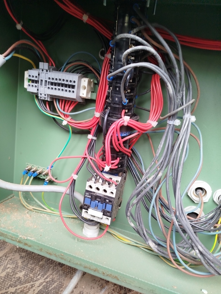

Bonjour. J ai la même. A tu vérifier le contacteur electro.magnetique?
Le mien était HS et lorsque que je l éteignais et la rallumais pour un réglage par exemple. Elle ne voulait rien savoir.
C est le contacteur en-dessous du sélecteur.

Si la machine possède des contacteurs de sécurité, ça peut venir de là. A vérifier.

Le commutateur. C'est le contacteur avec la bobine.
Flaab
Ok, et pour les contacteurs de sécurité, la machine en possède-t-elle ?
J'ai eu le même problème sur ma machine, c'était juste un micro switch desserré qui empêchait le démarrage.
