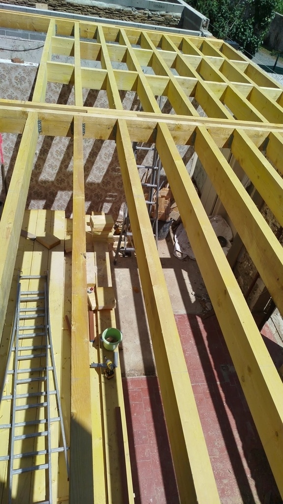

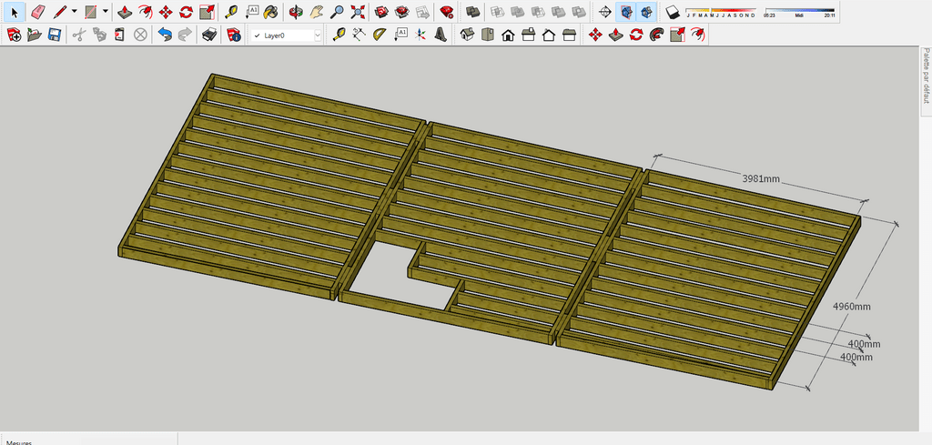

Bonjour, je suis en train de faire un plancher en 8x23. Mes solive sont axé a 40 pour une longueur de 3.80 j'ai mis les ranger de tampons espacé tout les 1m80.

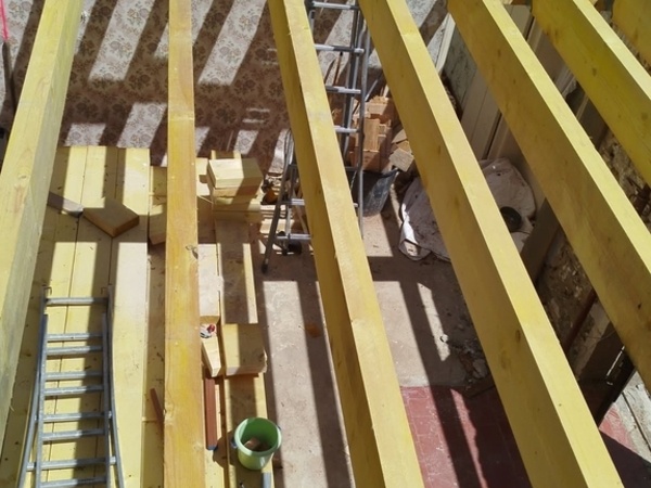

J'ai 2 poutre en 8x23 moiser pour une longueur de 5m qui vont recevoir a 40cm des murs Mes jambes de force pour ma charpente mais j'ai peur que ça fléchis un peu .
Mes panneaux OSB vont il bien rigidifier le plancher ou il faut renforcer encore plus.

sur les longueurs de 3.80m tout est ok aucun soucis mon logiciel valide tout.

bonjour envoyer un plan général avec les mesures car j ai du mal a saisir le problème des surcharges

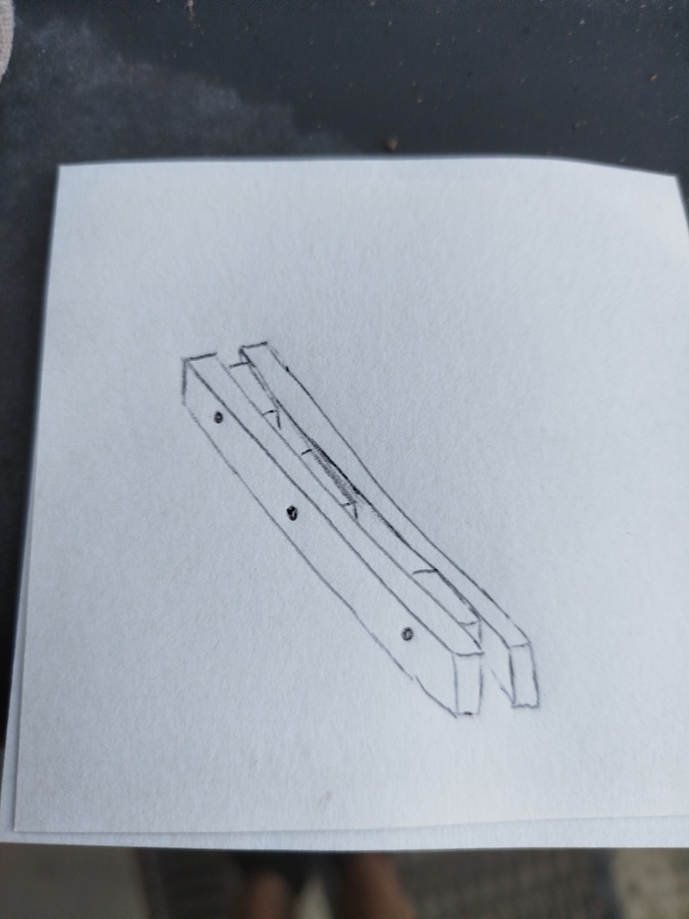

2 8x23 et au milieu des tempon en laissant de la place pour pouvoir boulonner mes jambes de force pour ma ferme.

pour moi sauf si l'on réussi a faire participer les fermes votre plancher ne peut supporter 250 kg au mètre carré sans déformation et souplesse
il va falloir faire des modifications sauf si il ni a rien a l' étage,
pose de deux rangées d'étrésillons sur les madriers de 5 mètres
les supports moisés ne tiennent pas la charge, sauf a trouver un poteau en dessous et la trémie de l escalier tient elle par miracle
je ne sais qui a pu faire cette conception

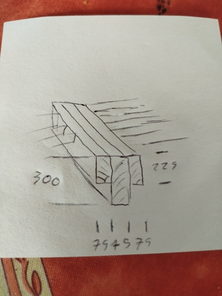

Si j'arrive a passer un 75x300 sur la longueur de 5m entre les 2 75x225 a la place des calle ça peut fonctionner ?
faites, moi un plan précis de la ferme de la trémie, du renforcement des 380 de la charge sur la couverture qui un plan precis de l ensemble
renforcer en mettant un madrier de 75 par 300 est une solution mais il faut aussi remettre les deux 225 a la la même cote en rajoutant un 75 75
cela augmenterai le moment fléchissant et on aurait une poutre composé de 225 au carré
