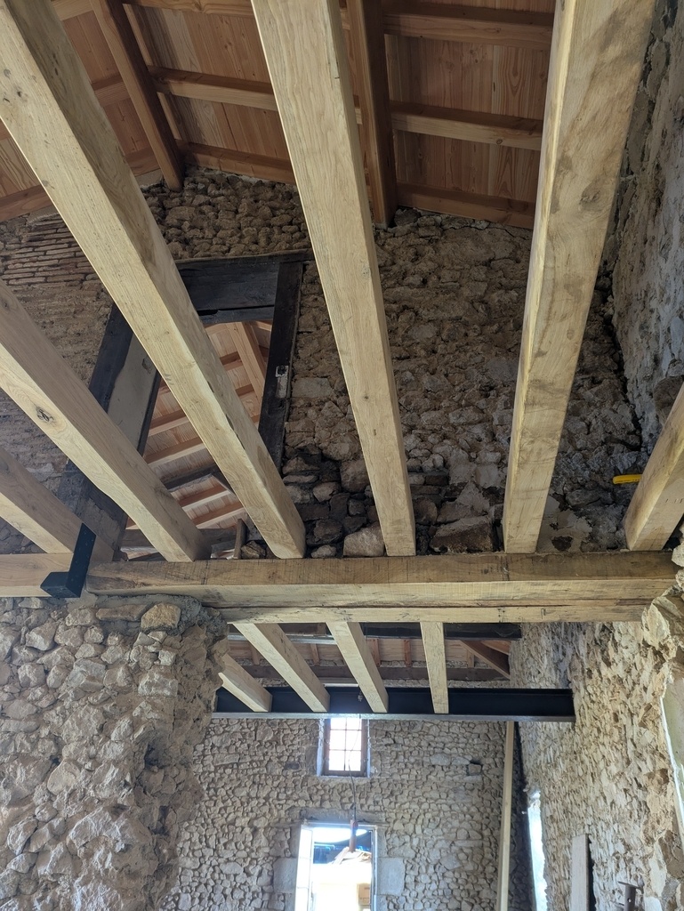

Bonjour à vous,
Tout à fait novices, nous avons fait couper des morceaux de chêne pour les poutres de l'étage. Pas sec, mais installé presqu'un an avant la pose du plancher.
Nous les avons rabotées et poncées puis, en préventif, on a mis du xylophène spécial poutre et charpente.
Lorsqu'on les a installées, des traces de mains et de la manutention sont apparues en noir et, depuis (la maison est ouverte), des toutes petites tâches noires comme des remontées de tanin sont apparues.
Assez déçus car nous avons pris du temps pour le rabotage et le ponçage, il faut recommencer.. c'est plus difficile puisqu'elles sont maintenant fixées...
Nous pensons sabler avec un sable fin pour enlever ces tâches, beaucoup plus facile que la ponceuse (et pas gênant pour le moment puisque la maison est vide et déjà pleine de sable).
Mais ensuite ? Que nous conseillez-vous pour éviter que ça revienne ?
Nous pensions utiliser de l'huile Blanchon, pour faciliter l'entretien (les poutres sont en cuisine et au dessus d'un poêle à bois), est-ce qu'il faut mettre autre chose au préalable ou à la place ?
Merci de votre aide !

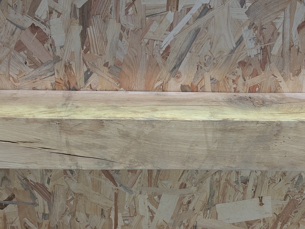

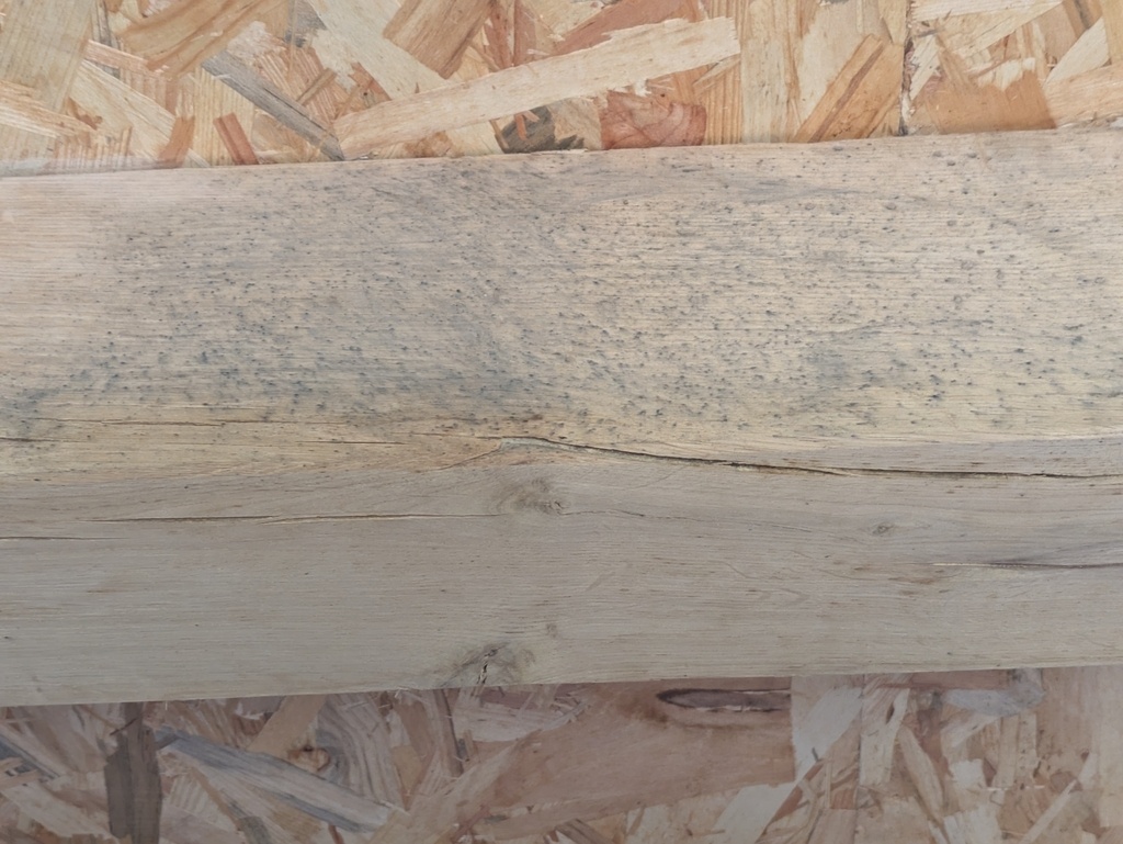

Voici deux zoom
Pas hyper flagrant sur les photos.
C'est le genre de choses qu'on finit par oublier au fil des années et du ternissement du bois.
Sinon, une légère ébonisation pour uniformiser le tout ?
C'est pas toxique (eau vinaigrée + paille de fer). À tester dans un petit coin avant de généraliser.

On m'a aussi conseillé, plutôt que de sabler, l'acide oxalique pour uniformiser. Qu'en pensez-vous ?
Et que met-on ensuite comme traitement ? Est-ce-qu'il faudra un anti tanin avant de mettre une huile ou autre ?
C'est surtout pour l'entretien ensuite, pouvoir enlever plus facilement le gras de la cuisine notamment.
Acide oxalique, je n'ai jamais utilisé.
Je propose de teinter plutôt que de blanchir : l'ébonisation va donner une teinte variable selon concentration acétate de fer et tanins du bois.
Elle est plutôt safe, durable et la surface est facile à nettoyer, sans perte de teinte.
Le chêne est le bois qui réagit le mieux à ce procédé et celui-ci est facile à mettre en œuvre. Tests indispensables, par contre.

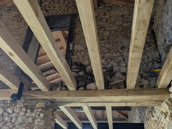

je ne suis pas curieux mais qu'allez vous mettre comme plancher car les poutres sans référence de mesure me semble espacée
Kaelya
Nous sommes dans le pays du châtaignier, ça sera donc un plancher châtaignier.
Les poutres sont espacées de 39 cm.
