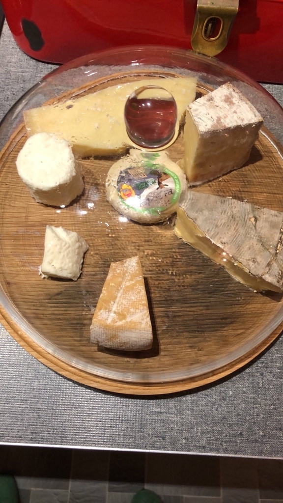

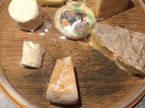

Bonjour, j’ai réalisé pour Noël un plateau en chêne destiné à recevoir des fromages gardés sous une cloche de verre.
J’ai appliqué une légère finition à l’huile de paraffine. Après seulement 4 jours, le plateau est devenu en partie noir. Je suppose qu’il s’agit d’une réaction tanique. Ma question est la suivante : ce problème aurait il pu être évité et si oui comment ? Ces taches sont-elles dangereuses pour le contact alimentaire ?

L humidité noirci le chêne, solution ,fromage sec , l artisan sera condamné au pain sec et à l eau .
Avec votre post, on va donc poursuivre le débat sur le chêne et les finitions en alimentaire 🙄, cf par exemple
Pour moi, votre plateau illustre les risques d'utiliser le chêne dans ce contexte : réaction des tanins aux aliments (acidité ?), pas de crainte pour la santé (pensez aux tonneaux de vin, hips !) mais aspect cradingue et pas appétissant du tout 😖, désolé de le dire comme cela. Paradoxalement, les gens verront du moisi alors que les tanins combattent justement la moisissure !
Solution : un produit qui fasse disparaître les taches et soit safe pour la santé. Existe-t-il ? L'acide oxalique bien rincé peut-être.
Sinon, à refaire en hêtre qui est le bois "alimentaire" par excellence.

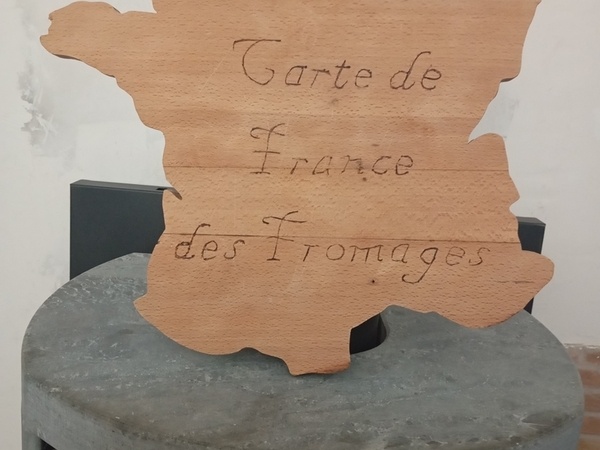

Ne rien mettre sur une planche c'est pas mal aussi, voici une planche à fromage faite en hêtre (dessus de table de cuisine que j'avais récupérée au boulot), elle a été faite il y a une dizaine d'année, elle sert régulièrement, elle est nettoyée à l'eau et au produit vaisselle à chaque utilisation je n'ai jamais eu de problème.
