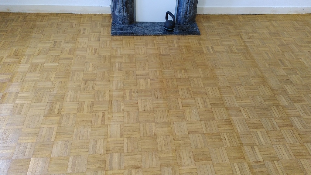

Je viens de passer la 1ere couche de vitrificateur et après 2h de séchage, j'ai un problème de raccords (cf photo).
Le parquet a été poncé du 80 au 120.
Une couche de fond dur sans marque de raccord.
Un engrenage au 240
Première couche de vitrificateur : produit bien mélangé,application à la brosse pour les jonctions pleinte/parquet, au rouleau avec perche pour les longueurs. Je n'ai jamais croisé, toujours un seul sens (que l'on déduit sur la photo). Il m'a semblé être assez rapide, mais peut être pas assez .
Ou alors pb de quantité de produit ?
Comment éviter cela mais surtout, comment faire disparaitre ces traces de raccord ? Un engrenage au 240 ? Une nouvelle couche plus généreuse ?
Merci par avance pour vos conseils !

Je ne pense pas que mettre une 2e couche généreuse soit une solution.
On ne cache pas un défaut avec la finition, cette dernière a plutôt tendance à les révéler!
Un quantité trop importante de peinture/vernis crée des défauts d’aspect. Il faut en mettre suffisamment mais pas trop… facile non?!?😅
La bois va vite jaunir et foncer. Les différences de ton disparaitront rapidement.
ooki
Pour la vitrification d'un vieux parquet j'utilise que des produit a base PU ( plus stable moins de reaction). Quand il fait chaud je mets du diluant lourd pour que le vitrificateur mette plus de temps a secher, mais surtout je ferme les portes pour eviter les flu d'aire.
Ca permet au vernis de mettre plus de temps secher, il se tire mieux. la difference que je vois sur la photo dois venir des 2 facteurs ( produit et flu d'aire)
