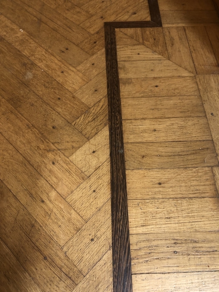

Du chêne en bois de fil posé en bâton rompu, chaque pièce entourée de wenge pour retrouver des lattes perpendiculaires, les portes et poignées sont superbes aussi.

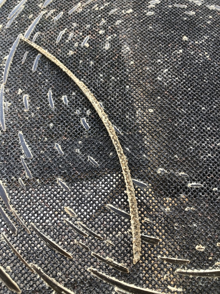

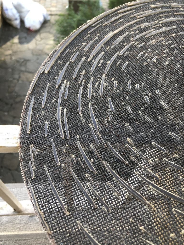

Soit, le tout a été habité par une famille de 4, le parquet a besoin d’un coup de neuf, je sors la grosse ponceuse à parquet avec un filet en grain 60 et j’ai plein de petits amalgames qui se forment après quelques secondes de ponçage rendant tout effort inutile.

Les amalgames qui se forment au ponçage est un phénomène classique. Pour avoir décapé des kilomètres de meubles et deux trois planchers, le mieux est de réduire au maximum la couche de protection comme le suggère Bonbonveronbi avant de poncer. En grattant (peintures), dé-cirant (cire). Pour le vitrificateur je ne sais pas comment on pourrait procéder.
Cela dit, des amalgames se formeront quand même, mais nettement moins. Je nettoyais les abrasifs avec un brosse en fer pour évacuer les amalgames.

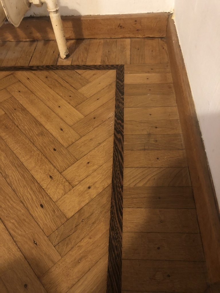

Autre point, il me semble que tu n'as pas chassé les clous du parquet. Les bandes abrasives (si en papier) risquent de se déchirer en lambeaux à leur contact.
SDand
La photo du parquet ne correspond pas à la zone sur laquelle je commence à travailler. Dans chaque pièce je fais un Check clous en premier mais merci quand même, c’est effectivement important
Je suis passé à un grain plus gros, 40, ça va mieux mais tous les m2 faut nettoyer l’abrasif
Oui effectivement, c'est le côté ingrat de ce genre de travail. Mais une fois le gros de ce revêtement enlevé, le travail sera de plus en plus facile et le résultat sera la récompense de tous tes efforts. Courage à toi !

eh bien j'ai continué, persévéré, la machine a rendu l'âme,... j'ai terminé à la rotex les 50m² restant et sur du chêne en bois de fil calepiné à baton rompu, c'est très efficace.

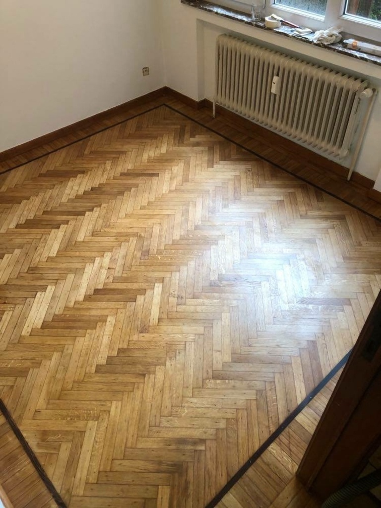

hello
difficile à dire à la seule vue des photos toujours est t'il que ces amalgames sont soit de la vieille cire ou des boulettes de vieux vernis un peu d'essence et tu seras vite fixé. il en découlera la marche à suivre.
SDand
En appliquant de l’essence de therebentine (pour prendre un exemple) directement sur le parquet et essuyer ensuite pour reprendre le ponçage ?
oui pour être sur de la finition , après il vaut mieux utiliser un décireur mélanger avec de l'eau qui sera moins gras et sentira moins que la térébenthine ( attention ventiler bien la pièce) et y aller au balai brosse avant ponçage.
