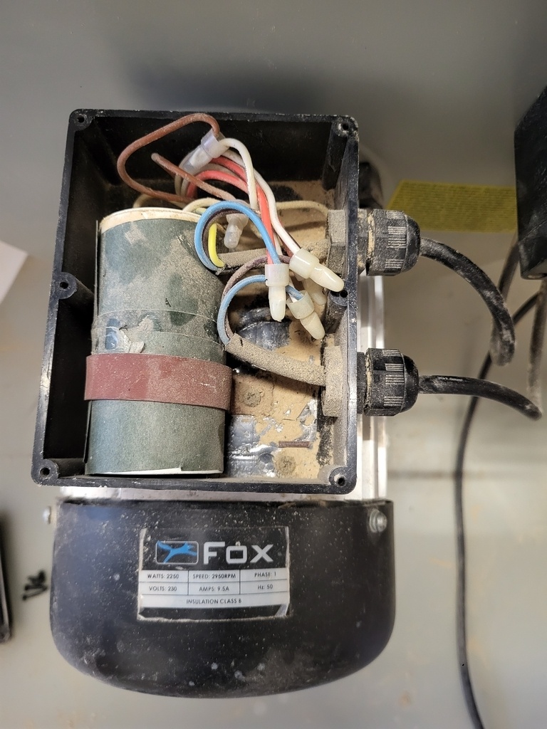

mon aspirateur à copeaux vient de s'arreter subitement, j ai controler le cable, ouvert les boitiers interrupteur et moteur et je n'ai pas trouver de fusible.
c 'est un aspirateur que j'ai acheté sur le bon coin et je n'ai pas de notice.
Est ce quelq'un peu me dire ou je peux me procuré la notice ou eventuellement m ornetr sur la panne?

Y a il un Condensateur sur le moteur ?

Merci pour vitre retour Greame, personnellement je ne suis pas un connaisseur en électronique je vous ai joins une photo de la pièce

Le condensateur s'est le cylindre blanc visible dans le boitier , faut regarder une fois que vous enlever le cerclage et le papier si il n'a pas cramer ou surchaufer visuelement . si s'est le ca , sufis de le remplacer sertaiment

Effectivement, j’ai trouvé un condensateur à l’intérieur. Il y avait une forte odeur de brûlé lorsque j’ai ouvert la boîte, mais je n’ai pas remarqué de zone clairement endommagée.
Je ne suis pas certain qu’il soit défectueux, mais j’en ai tout de même commandé un nouveau que je vais remplacer par précaution. Nous verrons si cela améliore la situation.

je viens de tenter de brancher le condensateur mais rien ne se passe, j ai remarqué que le bouton vert de l'interupteur ne restait bloqué quand j appui dessus pour allumer l aspirateur, est ce que le probleme peu provenir de l'interupteur ?

Possible, il faudrait le shunter pour tester.

Tu dois vérifier le condensateur, si HS le moteur ne démarre pas. Facilement remplaçable et ne coûte pas très cher !
