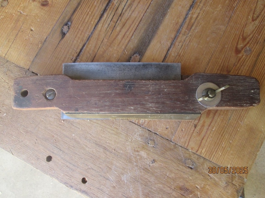

Bonjour, quel est cet outil et savez-vous comment l'utiliser?
Bonjour, après avoir trouvé ce "grattoir" dans un lot d'outillage ancien, je ne comprends pas comment l'utiliser. Il ne ressemble pas à un vastringue et ne fait pas de copeaux. La lame présente une légère courbe et une épaisseur de 8/10 de mm.
J'ai un racloir fonte No 80 de marque "Kunz" qui fait des merveilles avec un biseau de 45° puis bavure à l'affiloir. J'ai aussi deux vastringues "maison" corrects.
En revanche impossible de faire le moindre copeau avec cet outil !
Merci par avance pour vos lumières.
racloir, pas grattoir 😉 !
C'est une raclette de fabrication maison, son utilisation est similaire à ta N°80. Mais elle est adaptée pour les endroits exiguës et les courbes du fait de sa petitesse.
L'affutage est similaire à la N° 80, il faut juste bien positionner la saillie du fer, ni trop ni pas assez.
On pourrait dire également que c'est un racloir emmanché.
Alejandro17
Merci glaude !
et hop, un début de pas à pas sur le sujet !
ignis
Haa bah c'est un bête racloir monté sur un support pour ne pas ce détruire le pouces.
S'il ne fait pas de copeau c'est que :
-soit l'angle d'attaque n'est pas bon
-soit il est dés-affuté.
Un coup d’affiloir et ça repart
racloir monté
s'utilise en poussant

JPLegno
Pour compléter ce qui a été dit : youtu.be/xjGlM...6m3MYmIs3FkSeI8
Alejandro17
Merci JPLegno !
je connais cet outil
celui ci es mal conçu et il ni a pas une lumière suffisante pour une utilisation normale
mais il a du être utilisé comme porte racloir
regardez wastringue a racler et vous comprendrez
pour l affutage voir a raclette , j ai déjà répondu a la question,
pour faire des rampe débillardé certains utilisent ce genre de raclette et les menuisiers en siège aussi
de mémoire j ai du faire cet outil a l' école , du temps ou les menuisiers pour apprendre commençaient a fabriquer leur outillage , puis ensuite s' en servaient pour les exercices
le temps a bien changé
aujourd'hui les gens trouvent des outils et se posent des questions
bon travail
