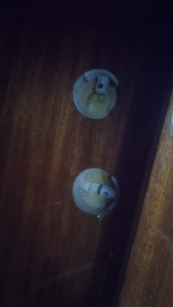

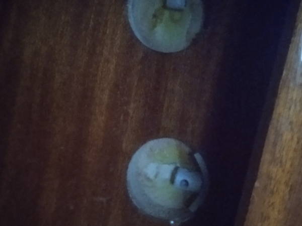

Pour des raisons logistiques et pratiques, je pensais démonter mon buffet style Napoléon. Malheureusement les systèmes pour le démontage sont très très grippés. J'arrive à en dévisser certains, mais pour d'autres, ma tige se plie avant d'avoir pu faire quoi que ce soit... Je ne pense pas qu'un Wd40 ou autre puisse me venir en aide puisque pas d'accès pour pénétrer.
Quelqu'un aurait une solution ?
OPinacle
Merci à tous, avec vos conseils et un peu de persévérance j'en suis venu à bout. Bon, pour une c'est l'insert qui est sorti, pas la vis 😅

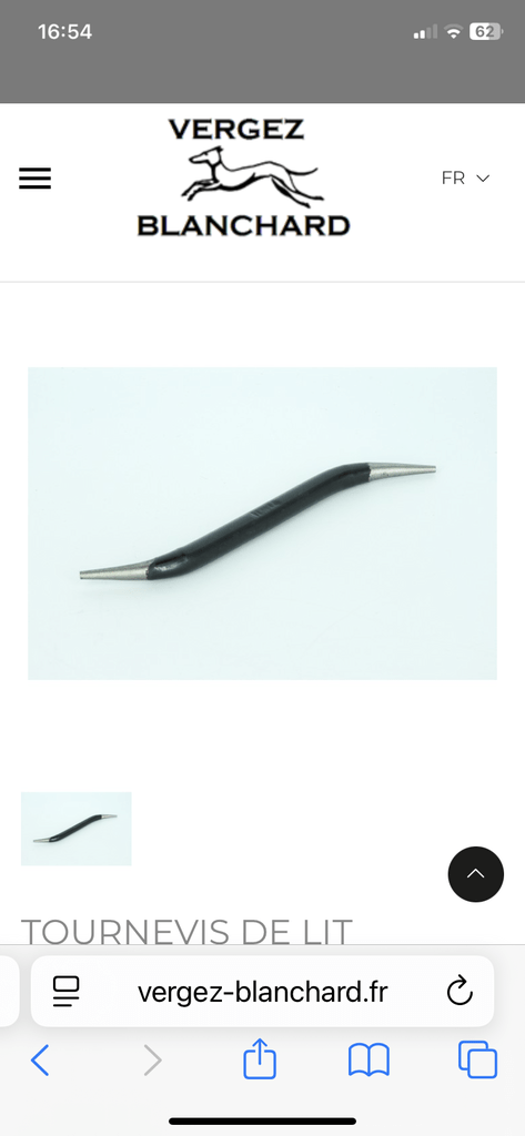

il existe des clefs pour les vis dites romaines chaque ébéniste doit avoir cela dans sa caisse
l ébéniste de service
etienne desthuilliers
OPinacle
Si vous avez une référence je suis preneur. Ma caisse ne s'en portera que mieux
Bernard 68
C’est un tournevis à lit

En dernier ressort, vibrer la vis romaine en utilisant un (petit) burineur avec prudence. Cela devrait permettre de sortir la 1/2 coquille et libérer 2 mm pour mettre 1 goutte de dégripant directement sur l'insert
