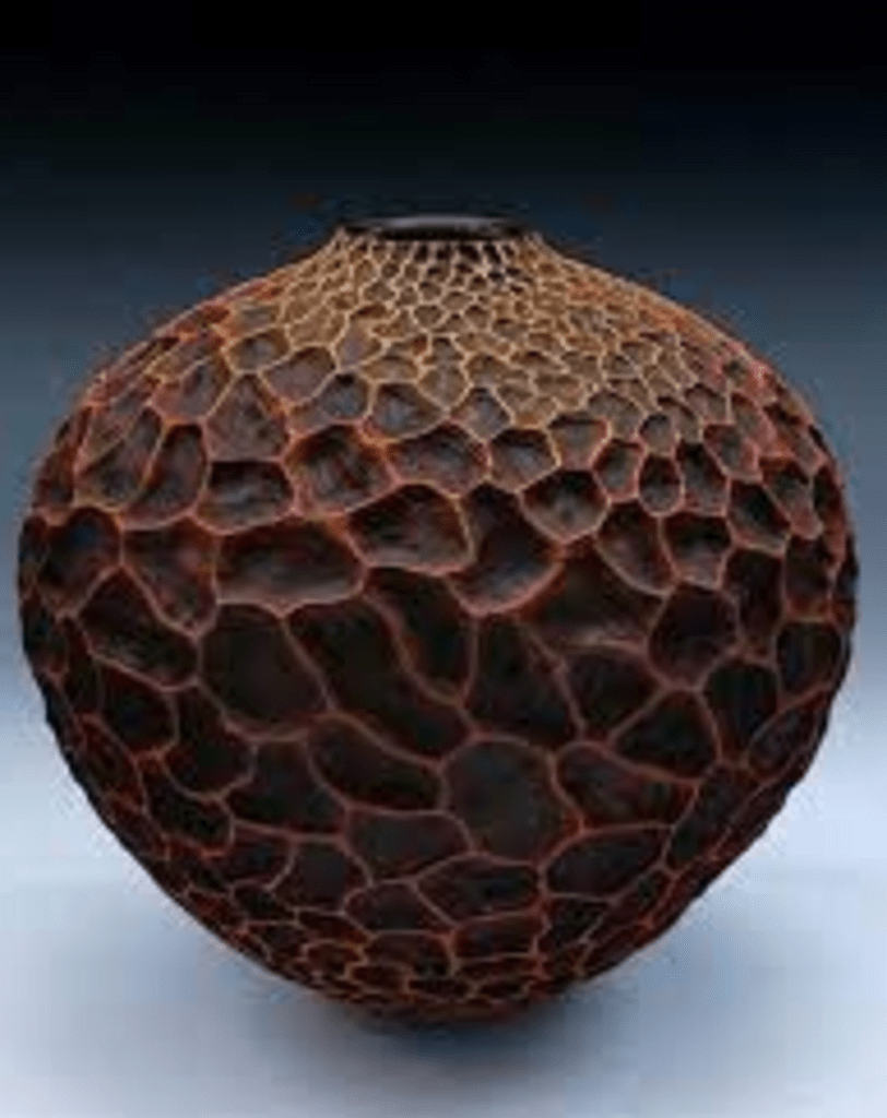

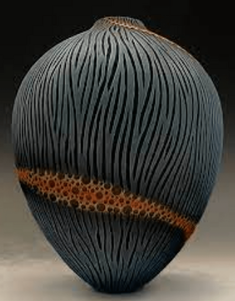

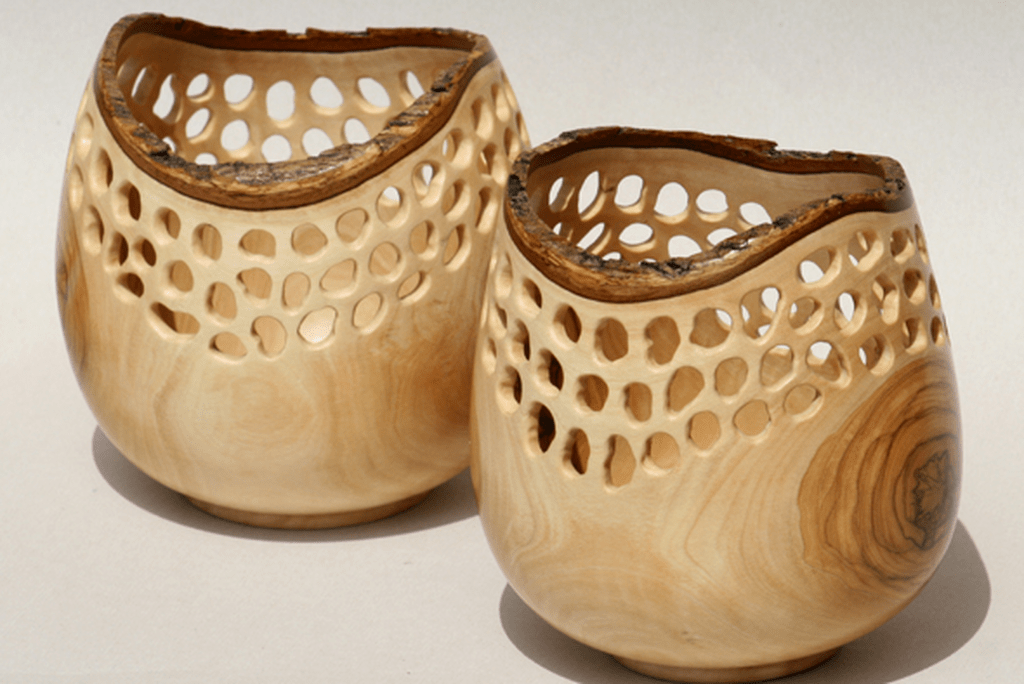

Pour quelle utilisation ? Un peu de tout 😁 mais je m'oriente principalement vers la création de tasses, mugs, bols, dessous de plats, et vase. Des objets comme ceci, mais en plus simple au début 😅 :
J'ai déjà fait quelques semaines de formation il y a quelques années (mais j'ai tout oublié !).
Que me conseilleriez vous ?
Beaux exemples, qui en est l'auteur.e ?
Pour ce type de réalisations, il y a un (excellent !) travail de tournage mais surtout un gros boulot de texturage/finition. En temps, je dirais 1/4 - 3/4.
Généralement, le texturage est fait avec des outils électriques, type Dremel, peu avec outils manuels sinon pour les détails ultimes et ponçage fin.
OPinacle
Recherche Google, pas vraiment été plus loin que les photos, je voulais illustrer mes propos.
Oui je sais, mais mon idée reste de le faire à la main, gouges de sculpture. Quitte à y passer encore plus de temps 😅
