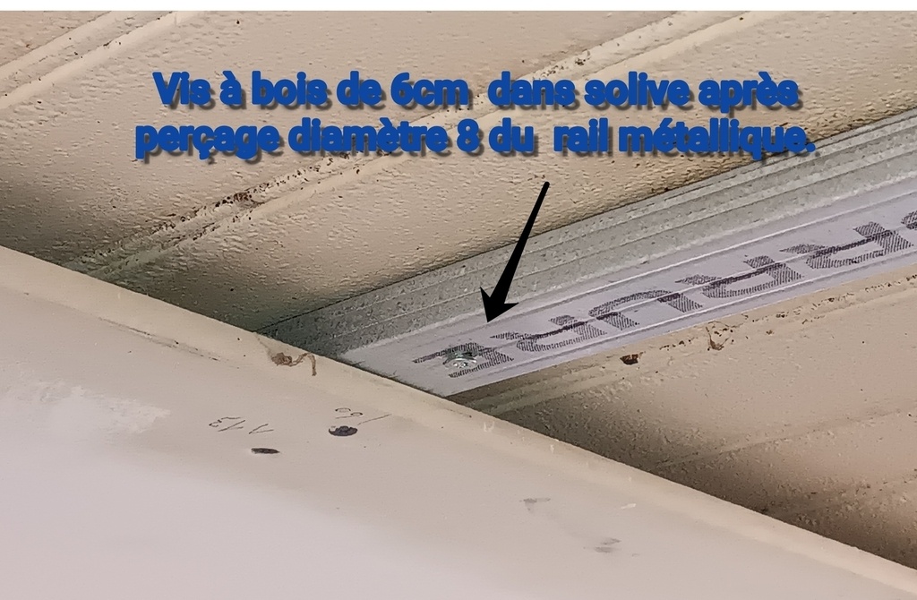

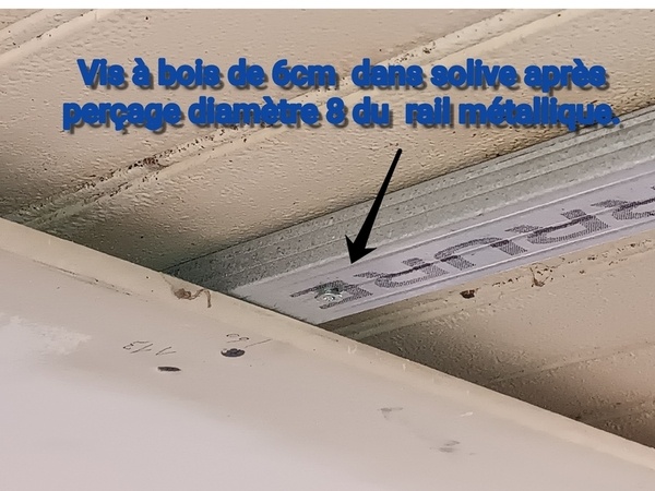

Je suis en train de faire la même chose, placo avec rail métallique vissé sur les solives en conservant le lambris, hauteur totale 3 cm, pour la finition ce sera parfaitement lisse. J'ai rajouté quelques cales de 1 cm env. pour niveler. Perçage des rails à 8 mm pour noyer les têtes, après avoir recherché l'emplacement des solives.
