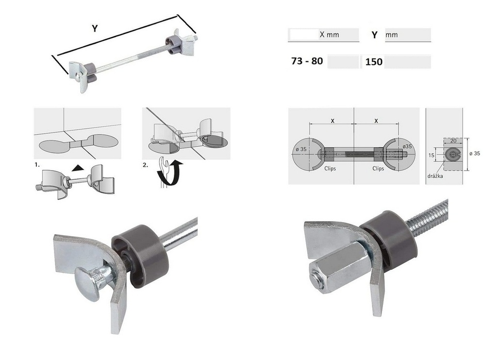

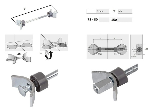

Concernant les liaisons, et du fait que les différentes pièces soient réalisées en 2 épaisseurs de 19, je recommanderais plutôt des vis relieuses de ce genre (voir image ci-dessous), plutôt que des Clamex. Elles seront plus à même de faire joindre tous les éléments de manière correcte. Accompagné de Lamello, pour bien guider les pièces les unes avec les autres.

Choix semi-délibéré le méla... : manque de temps pour envisager l'appro et le collage d'un stratifié sur 24 faces x 2 (oui il y a une deuxième table du même acabit), la pression du client final sur une livraison sous deux semaines sans dépasser le devis nous pousse à chercher un compromis. Sinon, tout à fait d'accord avec le stratifié à privilégier.
Ok ça me rassurer pour les joints visibles / les chants. Je pense que nous allons faire 1mm sur les tranches intérieures, et 2mm abs pour les chants périphériques.
Merci pour la suggestion de quincaillerie pour l'assemblage, effectivement appropriée !
