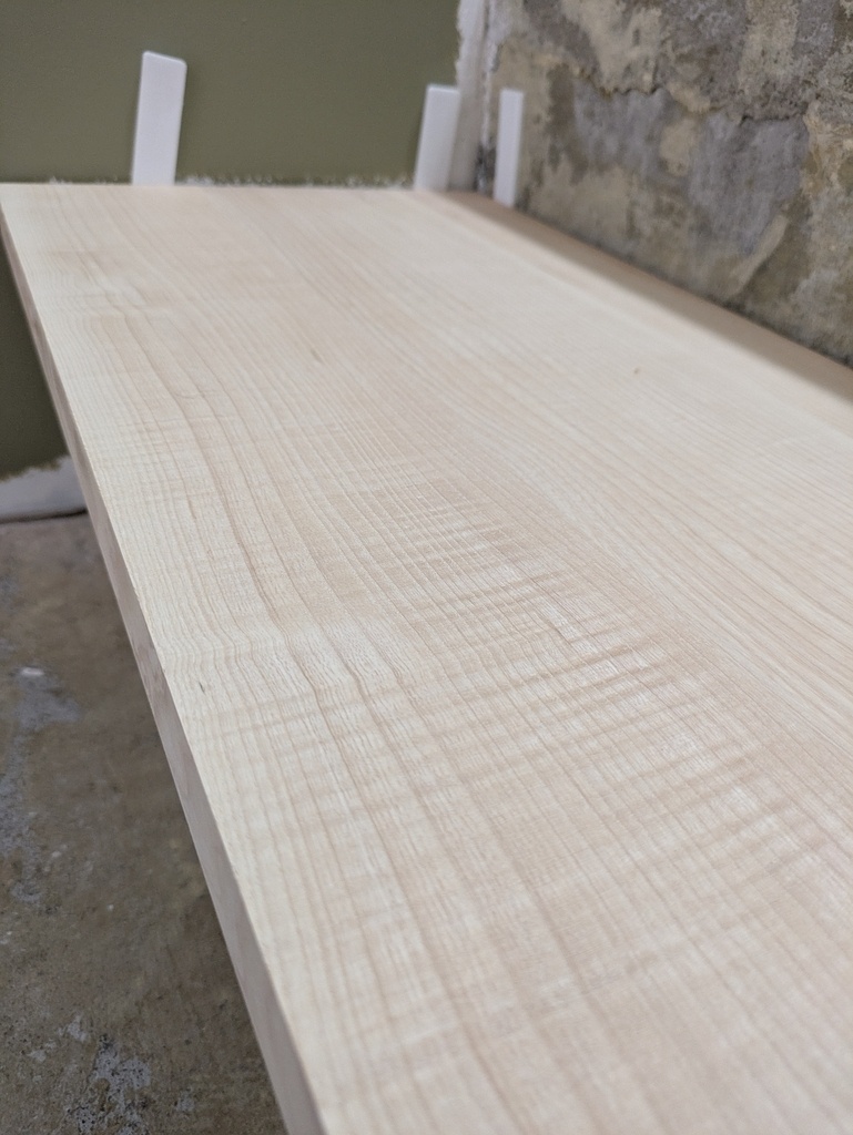

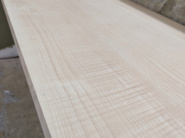

Je viens de réaliser des marches en frêne pour habiller un escalier béton sur lesquelles je prévois d'appliquer un vitrificateur blanchon parquet et escalier ultra mat en 4 couches.
Pour éviter que le plateaux ne tuilent, je pense vitrifier les deux faces mais je me demande si la colle va ensuite bien adhérer sur le vitrificateur.
Avez-vous des retours d'expérience et que me conseilleriez-vous de faire ?
Pour coller, j'hésite entre une colle à parquet (Bostik wood H200) et un sikaflex pro-11FC. Des avis sur ces produits ?
Bonne journée et merci d'avance pour votrr aide !

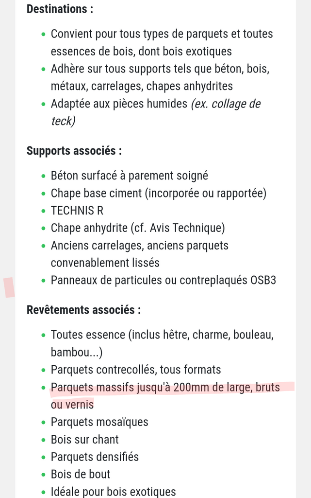

Pour la colle, j'attends d'autres avis mais j'imagine que la Bostik devrait convenir puisque la notice indique : "parquets massifs jusqu'à 200mm de large bruts ou vernis" (je suppose que des marches de 310mm de profond ne poseront pas souci). Je l'ai vue mise en oeuvre sur une autre publication avec marches en chêne, ça a l'air d'être du solide d'après les retours.
