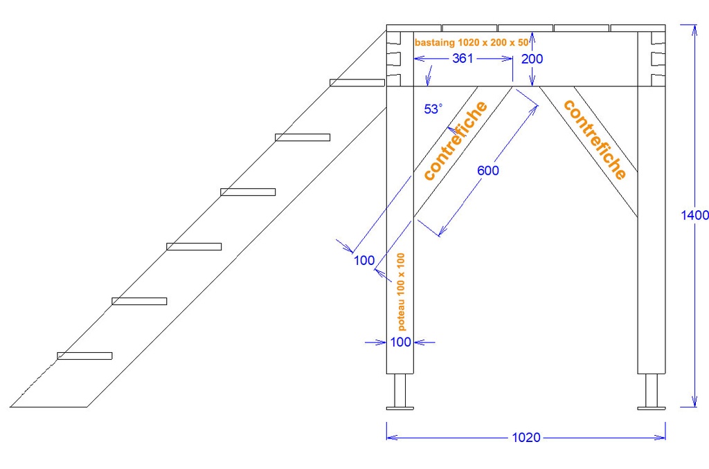

Bonjour à tous, je suis actuellement en train de réaliser un escalier extérieur en chêne et j'aurais besoin de vos lumières concernant les contrefiches.
après des recherches sur internet j'ai trouvé quelques informations mais je voudrais confirmer celles-ci.
L'angle prévu serait de 53° et la section de ma contre fiche serait de 600 x 100 x 25 mm.
Est ce que ce sera suffisant selon vous ? c'est les 25 qui m'inquiète.
Merci à vous.
Xime
Salut, effectivement 25mm d'épaisseur c'est un peu léger je pense. Tu ne pourras pas faire un tenon avec cette section car si tu prends la règle empirique du tiers, tu vas te retrouver avec un tenon de 8mm et des arases de 8mm également, c'est trop peu pour de la charpente, d'autant plus en extérieur où il faut prévoir un peu de matière pour la durabilité de la structure dans le temps.
Sur un assemblage comme celui là c'est exclusivement le désabout du tenon et l'arase qui reprennent la charge. Le chevillage n'est là que pour maintenir l'assemblage en place mais n'ajoute pas de résistance mécanique.
Si tu n'as que ce bois en stock tu peux éventuellement faire un assemblage à mi-bois sur ton poteau et sur ta solive, renforcé par un boulon inox qui reprendra en partie les efforts. Tu peux même doubler tes contrefiches à l'extérieur et à l'intérieur de ton poteau pour faire un genre de moise.
Mais je te conseille de prendre une section un peu plus épaisse d'au moins 50mm si tu veux le faire en assemblage traditionnel type tenon.
D'un point de vue choix d'assemblage, je partirai personnellement sur une croix de saint André plutôt que deux contrefiches resserrées. J'utiliserai probablement la section du poteau délignée en deux pour faire du 50x100, mais tu as l'option aussi de déligner tes sections de solives en deux pour faire la même section.

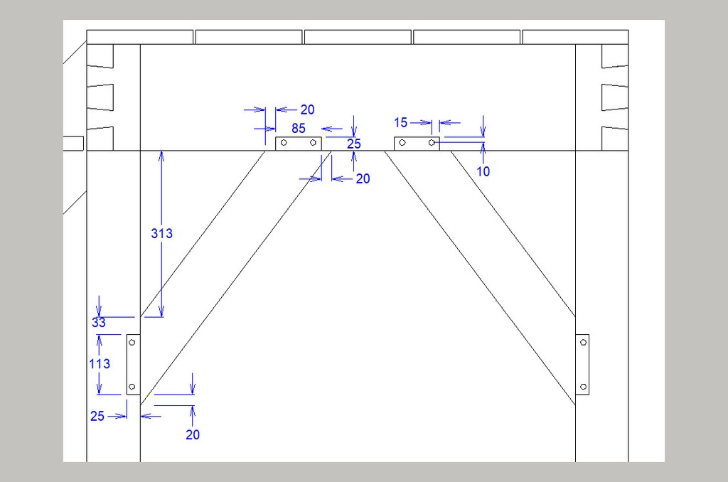

Je pense faire du tenon mortaise avec épaulement et verrouillé avec cheville en hêtre de 10 mm.
Et bien je m'interrogerais plutôt sur la solidité du tenon notamment sur la matière qu'il reste derriere le chevillage.
Il faut filtrer ma réponse car je ne suis pas charpentier de formation.
ecto1
Oak Merci beaucoup pour ton retour, je vais modifier le placement de mes chevilles en tenant compte de ta remarque.

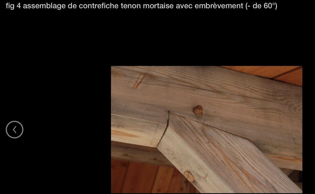

mm, pour l'assemblage des contrefiches, c'est plutôt tenon mortaise avec embrêvement en général, pour bien reprendre les charges.
voir
gallica.bnf.fr...2975z/f449.item
gallica.bnf.fr...72975z/f65.item
ce qui donne en pratique

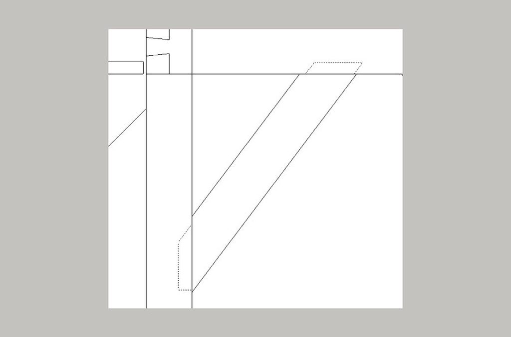

ecto1
Merci, dneis dans ce style ?

Je pense que dneis parle de ça pour l’embrevement
Photo prise dans le traité de la charpente de notre regretté sylvainlefrancomtois
ecto1
niconathy 👋 merci je me penche sur le sujet il faudrait pas que tout s’écroule 😲
Oui, c'est ça. L'embrêvement permet d'augmenter la surface de contact en bout d'aisselier, ce qui rend l'assemblage plus rigide/solide pour une compression dans l'axe de l'aisselier, ce qu'on lui demande.
