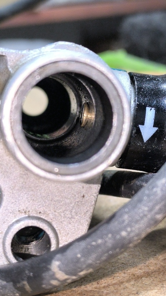

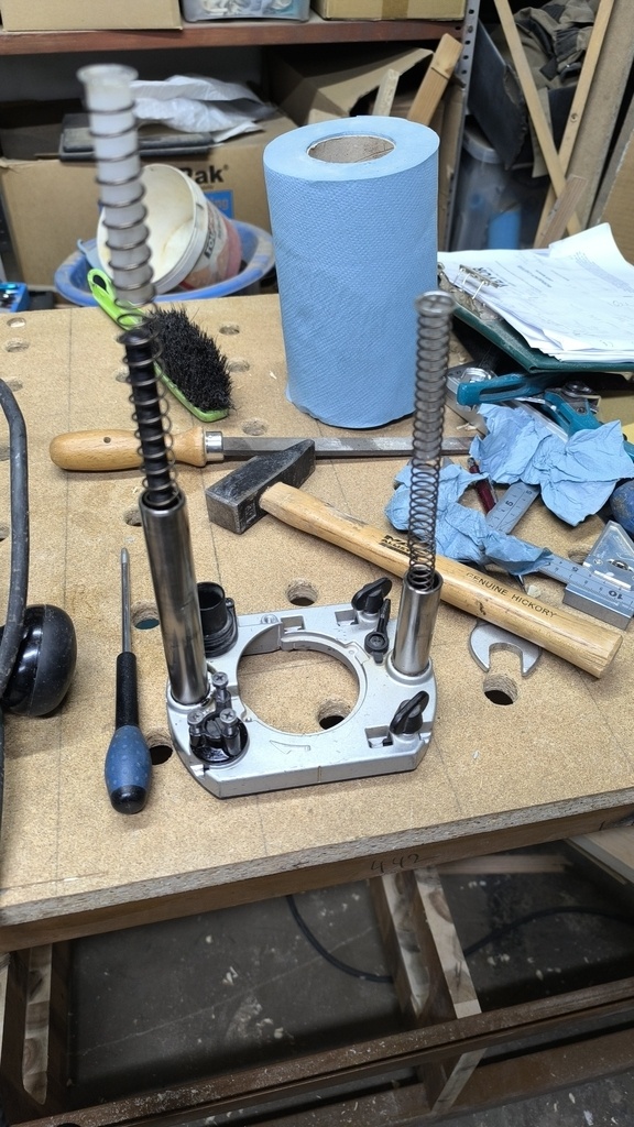

J'ai démonté une défonceuse Makita RP1110 d'occase pour nettoyer et graisser les coulisses, car elle bloquait en position basse.

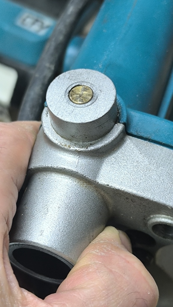

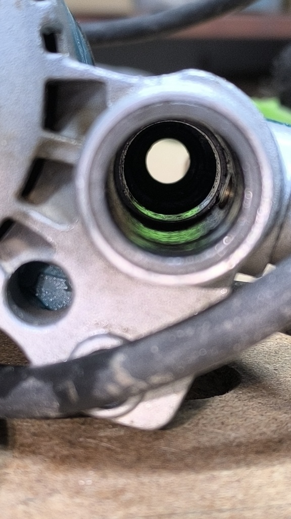

Ça coince au remontage, sur la coulisse gauche sur laquelle on trouve la vis de blocage avec la poignée. L'appui de la vis sur la coulisse se fait par l'intermédiaire d'un téton en laiton que je ne peux remonter que par l'intérieur du tube (photos)

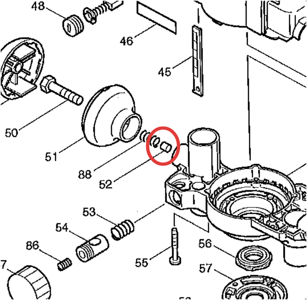

Quand je regarde la vue éclatée :
  • je n'ai pas le ressort 88
  • le téton est la pièce 55 ?
    Il n'a pas l'air de gêner mais dès que je le remets il faut forcer pour rentrer les coulisses, et les sortir.
    J'ai nettoyé l'intérieur et mis du w40, si vous avez une idée du problème....

J'ai la même, et le petit téton dont tu parles se démonte et se remonte très bien par l'extérieur lorsqu’on dévisse la poignée. Il y le trou taraudé, puis au delà du taraudage une chambre qui débouche sur le coulisseau.
Le téton est à glisser à l'intérieur et comme il est en laiton, il permet de serrer la poignée sans marquer le coulisseau.
JPLegno
Le téton, c'est la pièce 52 et il y a bien le ressort 88. Tu l'aurais perdu sans le voir en démontant ?
Le coulisseau n'est pas marqué ou rayé ?

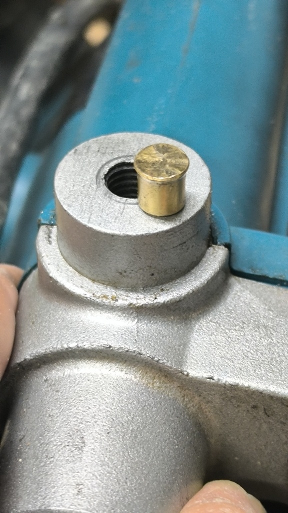

J'en déduit que j'ai perdu le ressort et le bon téton et que celui que j'ai est une inconnue de plus (j'ajoute sa photo mais c'est quand même bizarre que son diamètre le plus petit colle avec le trou qui prolonge la vis de la poignée )
Va falloir passer l'atelier au peigne fin...et il est en plein chambard
JPLegno

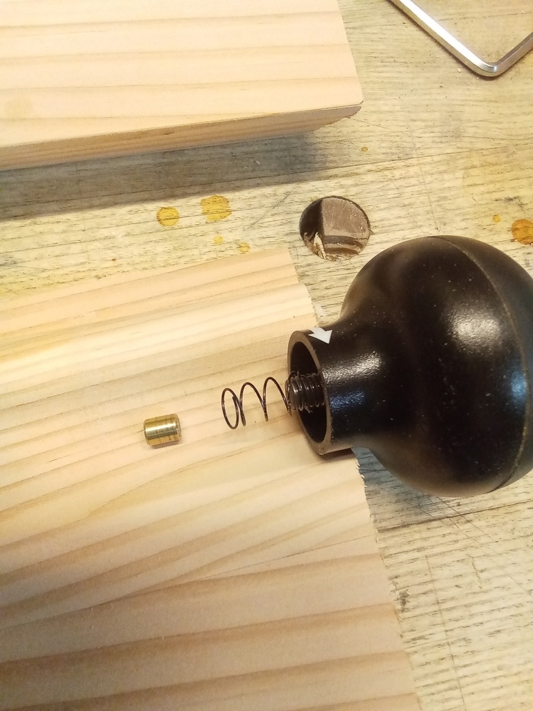

Sur la mienne, le téton est juste cylindrique. Je dirais bien que le tien a été conçu différemment ou été déformé par un serrage excessif qui l'empêche de reculer quand tu déserres la poignée.
Ou bien réparée avec un pièce inadaptée ?
Il faudrait limer le collet ?
Quant au ressort, il ne sert sûrement qu'à éviter que la poignée se dévisse toute seule lorsqu'elle est déserrée.
Mammouth
merci. En effet le tien correspond à celui qu'on trouve en en pièce détachées Makita, je vais le commander et limer le collet en solution provisoire pur tester.

Mammouth Je pense que ta solution provisoire peut être de longue durée. Il ne s'agit pas d'une pièce de précision, c'est juste un bout de rond de laiton qui sert à appuyer sur le coulisseau sans le marquer.
Pour le ressort, tu peux utiliser un ressort souple de récupération, il suffit qu'il soit aux bons diamètre et longueur.
Le propriétaire précédent a dû faire de la maintenance peu soignée ; si le reste de la machine est en bon état, cela reste un bon outil.
Mammouth
Merci, je confirme, je l'ai réinstallé après avoir limé le collet, maintenant c'est un petit chanfrein. Je l'ai remonté avec le ressort de 12 (celui de la tige de profondeur), le blocage est fonctionnel mais si je descends au max ça reste toujours bloqué, insupportable pour moi.
j'ai commandé les pièces d'origine.
Mammouth
bon j'ai résolu le problème de blocage en lubrifiant avec un produit à base de silicone au lieu du WD40 😊

D'après ce que je comprend des photos, ça semble plus être la pièce 53, du coup faut le monter de l'extérieur pas de l'intérieur...
En général, c'est assez caractéristique de quelque-chose qui se met de travers, situation, il il ne faut surtout pas forcer. Faire coulisser indépendamment les coulisses, si elles glisse très bien ainsi, c'est que ça se met (ou que c'est monté) de travers, à 90% de probabilités.
