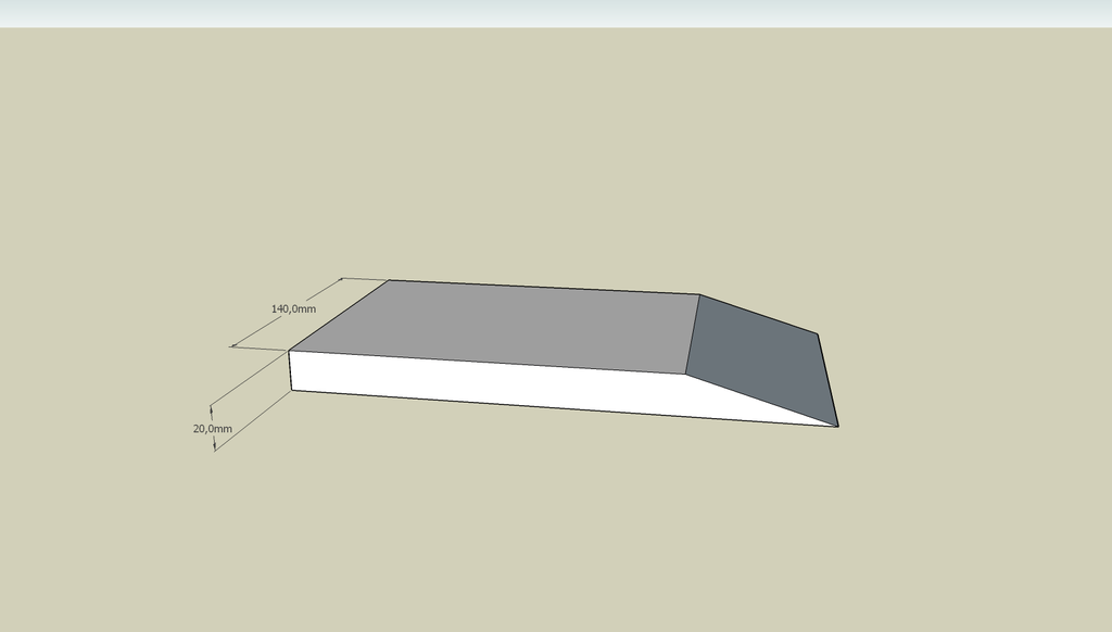

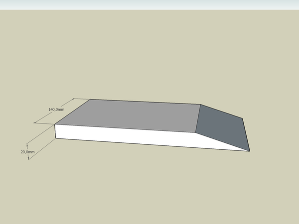

Bonjour, je voudrais réaliser ce type d’étagère :
et pour cela il faut que je coupe une partie avec ce genre d'angle:
je travail avec un combiné, donc une scie sur table qui peut être évidement inclinée à 45° mais pas moins.
Est-ce possible et si oui par quel moyen? je voudrais faire un angle à environ 20°

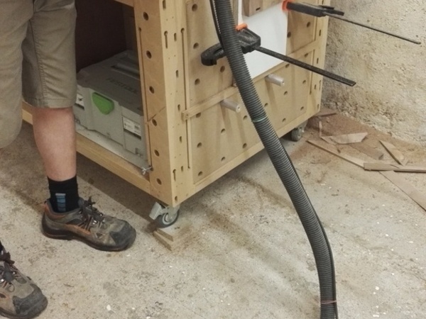

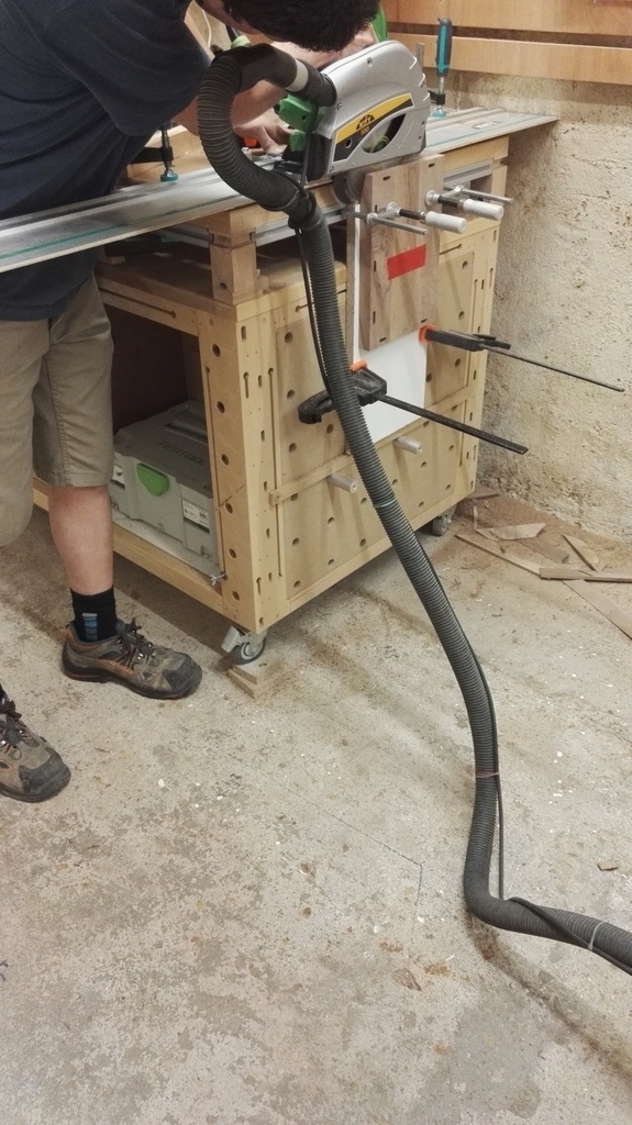

J'avais rencontré ce problème lors de la réalisation de mes enceintes 2voies pour faire la forme extérieur. J'ai utilisé la fixation vertical de mon établi cela peux être une alternative (j'ai utilisé le guide de coupe comme celui de zeloko afin de couper à égale distance du bord). Suivant ton équipement cela peux être une solution.
(copie de ma réponse faite par erreur dans un des commentaires)
Je pense que tu trouveras la réponse dans cet article.
L'astuce consiste visiblement à utiliser une cale avec un angle sur la table de la scie.
