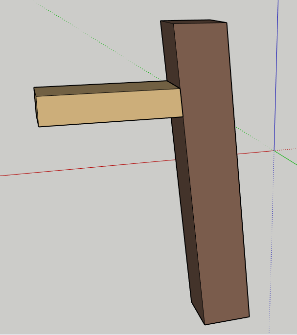

On m'a prêté une domino 700 et je souhaiterais faire un tabouret dont les pieds auraient un angle de 5° et je me demande si dans l'assemblage dont je joins une image, je dois faire les mortaises parallèles au sol ou bien les faire en suivant l'angle d'inclinaison des pieds. Si l'assemblage est parallèle comment je peux faire avec la domino pour qu'elle compense l'inclinaison de 5°?
Je ne suis pas sûr d'être très clair...
Merci!

Wil
Salut jwosip ! Ton domino doit être perpendiculaire à ta surface d’assemblage, donc pour toi suivant l’angle de 5 degrés. Comme ça pas d’angle à compenser, tu fais tout d'équerre à ta surface d’appui.

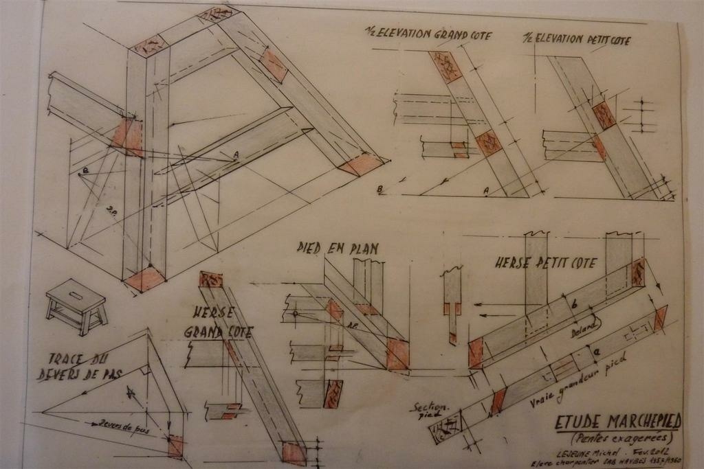

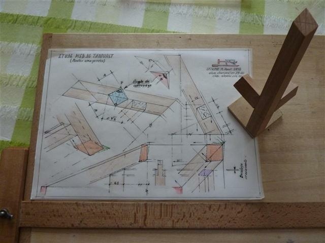

sanglier
attention pieds en pyramide un leger decalage des arasements tenons c'est tres minime pour 5 ° de pente mais existe
attention !! 4 pieds biais en pyramide = arêtier donc des angles de corroyage !
jwosip
Hum, accepteras-tu de me donner quelques éclaircissements sur l'arêtier et ses angles de corroyage? Merci.
ici
sinon tu tape dans la barre de recherche arêtier il y a plein d exemples !

oui, sauf que en arêtier, il y a en plus angle de corroyage !
