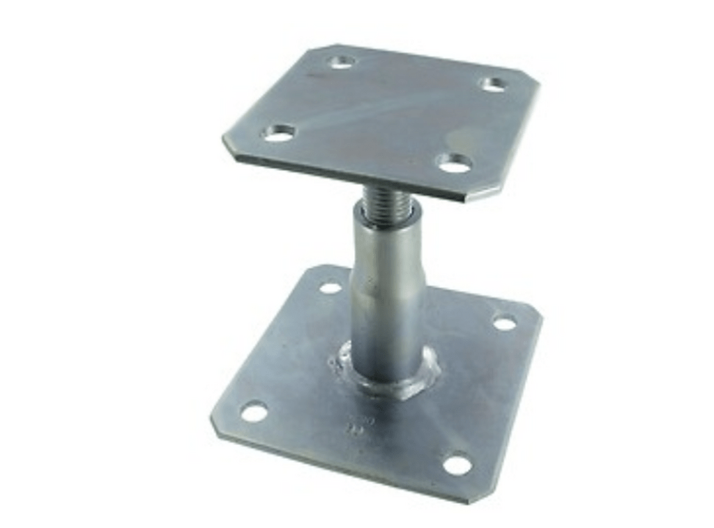

Je suis en train de fabriquer une pergolas en douglas.je compte mettre des pieds de poteau réglable comme sur la photo.

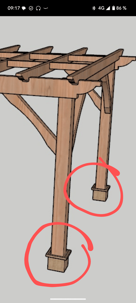

Comme ce n'est pas très esthétique je voudrais faire un cache en chêne comme sur le plan.
Les poteaux font 16cm de côté, je pensais faire les caches en chêne de 17cm intérieur pour avoir un léger jour que le pied de poteau en douglas ne pourrisse pas. Et en partie basse des visses inox pour que le chêne ne soit pas en contact direct avec le sol de la terrasse.
Est ce que c'est viable comme solution ? Et est ce que vous avez des conseils pour que mes poteaux douglas ne viennent pas a pourrir prématurément ?
Merci d'avance pour votre aide !
MarcFrerot
Enfermer du bois est toujours un risque!
Un raînure "goutte d'eau" sous le poteau est un plus.
Snoooky
Bonjour marc, l'idée est intéressante c'est vrai que ça peut aider a l'évacuation de l'eau !
