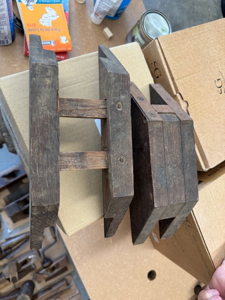

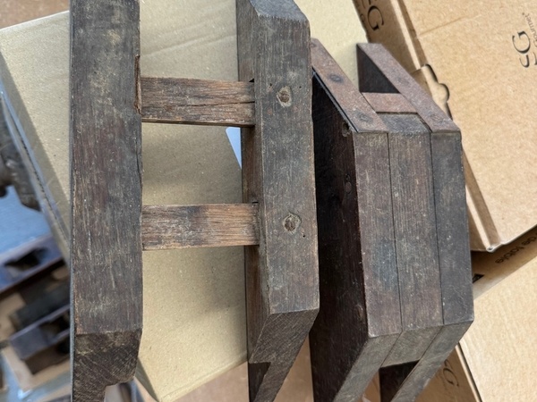

Bonjour, dans le cadre d’un déménagement nous avons mis la mis sur ces anciens éléments, certainement en lien avec la menuiserie du fait de l’activité des anciens propriétaires.
Certains auraient-ils des idées de l’utilité de ces objets ?
Cordialement
ce sont des boites à coupe onglet, très utile pour l'assemblage des moulures à avancement. Tu loges ta boite à cheval sur ta pièce, le tout serré là ou tu dois faire la coupe d'onglet. Ensuite tu enlèves le bois en suivant l'angle de la boite sur lequel tu prends appui et guidage.

Merci glaude pour votre réponse rapide. J’aurai appris quelque chose 😁
archive.org/de...ge/n27/mode/2up
Voir figures 235, 236 et 237 et le texte afférent
simonxc1
Génial ! Cela complémente parfaitement la première explication. Merci bcp
MarcFrerot
Pourquoi avoir plaquer du métal côté coupe?
normandie
étrange en effet🤔
simonxc1
pour éviter l’usure prématurée de la boîte ? Bonne question ..
