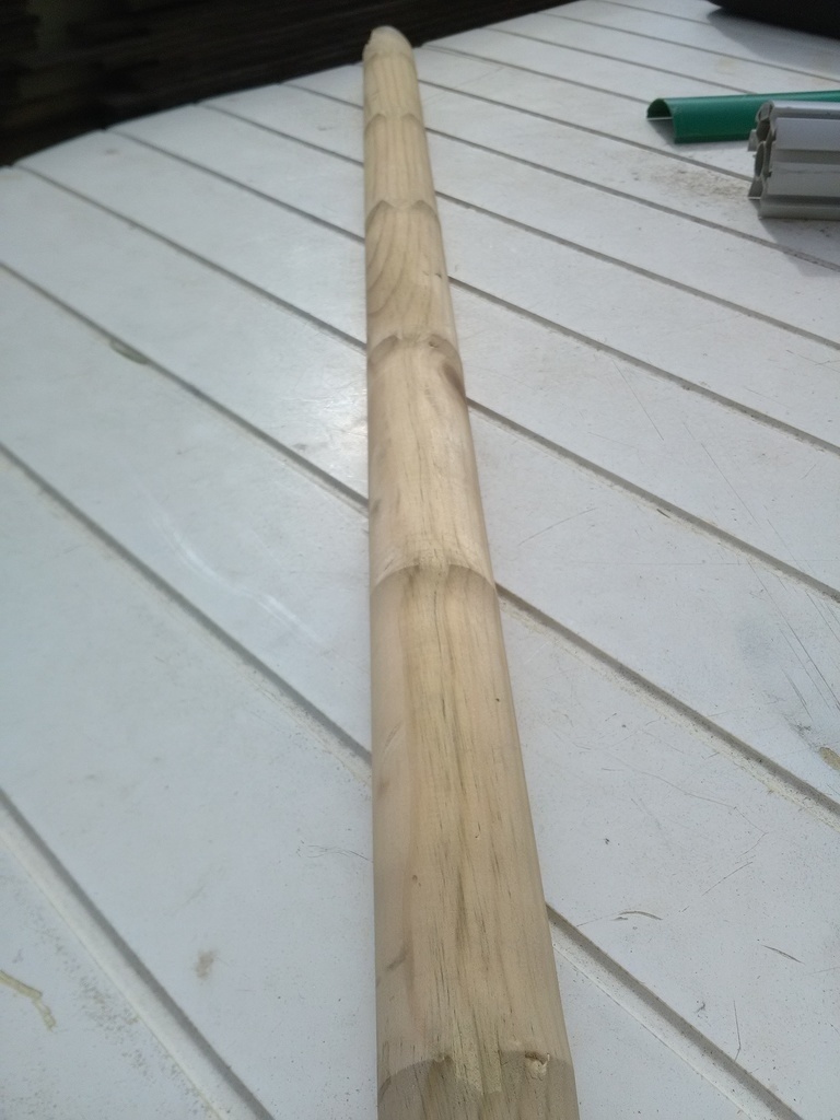

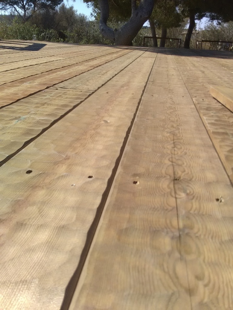

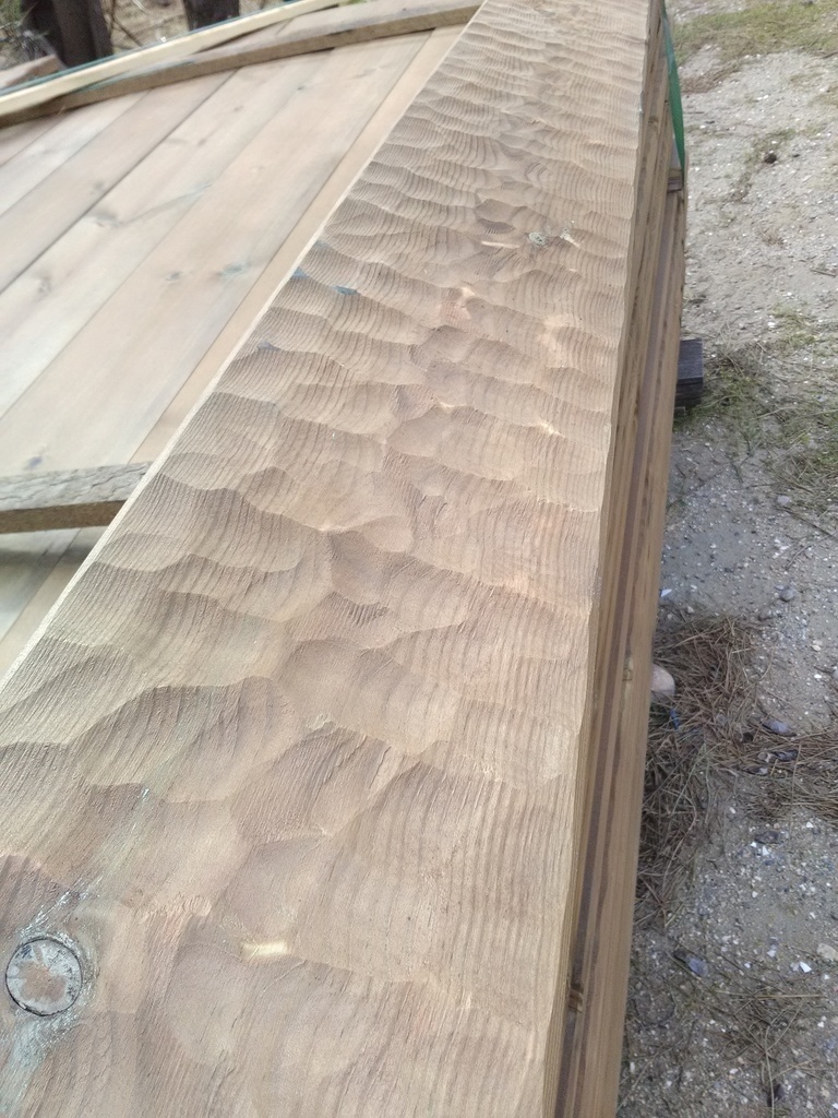

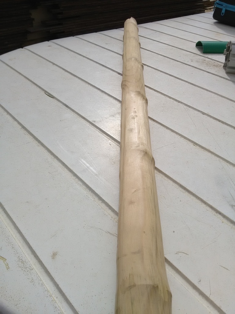

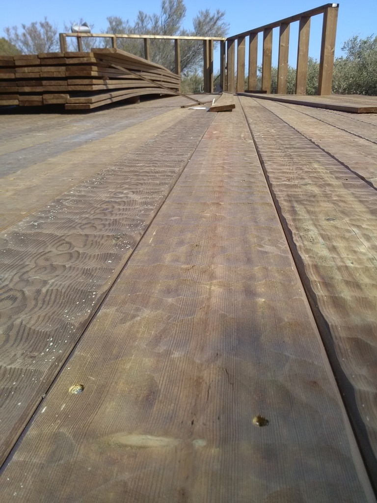

Des charpentiers monte une structure de 150 M2 a côté de mon boulot et il ont des planchers avec un drôle d'aspect. Ils m'ont dit que sa a été fait a la raboteuse 3d, unique en Europe. Ils m'on
meme sortie du sapin effet bambou.
Es que c'est vraiment vrai ? En avez-vous déjà entendu parler ?

bonjour ci cela est destiné a faire des lames de terrasse il faut suivant la largeur de la lame et le type de bois de 8 a 12 mm de jeux entre chaque lame
la surface de la lame va rapidement poser des problèmes car l eau va stagner dessus mais il faut bien avoir l air de posséder une chose que les autres n 'ont pas, pour la durée dans le temps et le coté pratique cela est une autre chose il verront bien a l usage , il y aura une engueulade au bout de deux saisons ,
j ai eu a traiter le problème sur les terrasses de la grande bibliothèque à paris et sur la passerelle solferino inaccessible l hiver
le specialiste des patinoires les jour de verglas
ThomasCabois
C'est dommage ils ont la super bécane 3d mais pas le DTU 51,4
fab83
on connait les architectes ou les clients et leur idées saugrenue mais un bon professionnel devrait toujours imposer de travailler dans les règles de l'art parce-que dans deux ans c'est lui qui passera pour un blaireau au vue de l'état de sa terrasse ... en plus il aurait pu économiser une sacrée longueur de lames en rajoutant du jeu au vue de la superficie .

Peut être un début de réponse chez Weinig
weinig.com/fr/...-profilage.html
slideplayer.co.../slide/4129669/
après il ne s'agit plus vraiment de la raboteuse à papa ....
Aurelien - Mobbler
Oui, il y a fort a parier que ce soit une moulurière weinig qui réalise ce type de pièces!
youtube.com/wa...p;v=2uWJC2w8tE8
Panoramix
Merci pour le lien, utiliser une moulurière CNC hi tech pour donner l'impression que quelqu'un a fini une poutre à l'herminette, certains clients ont des idées étranges!

d'ailleurs à se propos en bon idiot pragmatique je n'aurais choisis une telle finition sur des lames de terrasse au vue de la rétention d'eau que cela doit provoquer mais c'est certainement du zèle de ma part ...
par contre pour les pro du sites des lames de terrasse sans jeu entre lame c'est réglo sa ?
Panoramix
Effectivement ca ne va pas durer longtemps.

Vue le paquet de planche de terrasse c'est fait industriellement. Sur leur site y'a une photo d'une "powermat 600" raboteuse a 5 ou 6 arbre comme fab83 la mentionné plus haut. Je ne sait pas si c'est fait avec mais le rendu est sympa

j'ai travaillé dans une boite pour les monuments historiques on faisait l'effet herminette avec
un vieux rabot électrique qui avait deux fers affutable qu'on avait arrondi
meme résultat

Effet de structure avec le rabot Festool et le porte outil "rustique"

La photo de gauche est caractéristique d'une poutre taillée à l'herminette. C'est sans doute du bois de récupération car presque personne n'utilise l'herminette de nos jours à part peut être pour des reconstructions historiques.
Certes, cela peut se faire à la main, mais il y aussi plein de meubles "industriels" qui ont ce genre de décor, et dans ce cas, ils ne sont pas faits à la main...
soit c'est fait avec une cnc, soit avec une belle machine avec plein de fers ad hoc qui font ça en quelques secondes.
Cela n'a rien de révolutionnaire.

Kentaro La poutre a été sablée pour la nettoyer, on voit au niveau du nœud un peu de peinture qui reste. Réutiliser le bois de charpente se fait de plus en plus.
Bricolo36 C'est vrai que les marques d'herminettes sont assez rectilignes mais pas complètement régulières non plus.

Pour la première photo nous voyons bien des similitudes dans les reliefs, c'est pas très difficile à concevoir
C'est peut-être fait avec une fraiseuse numérique (cnc ). Ils appellent cela une raboteuse 3D.
