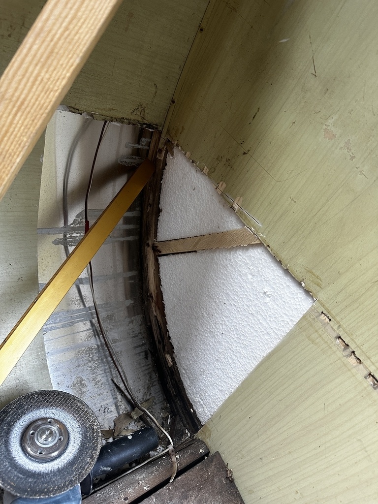

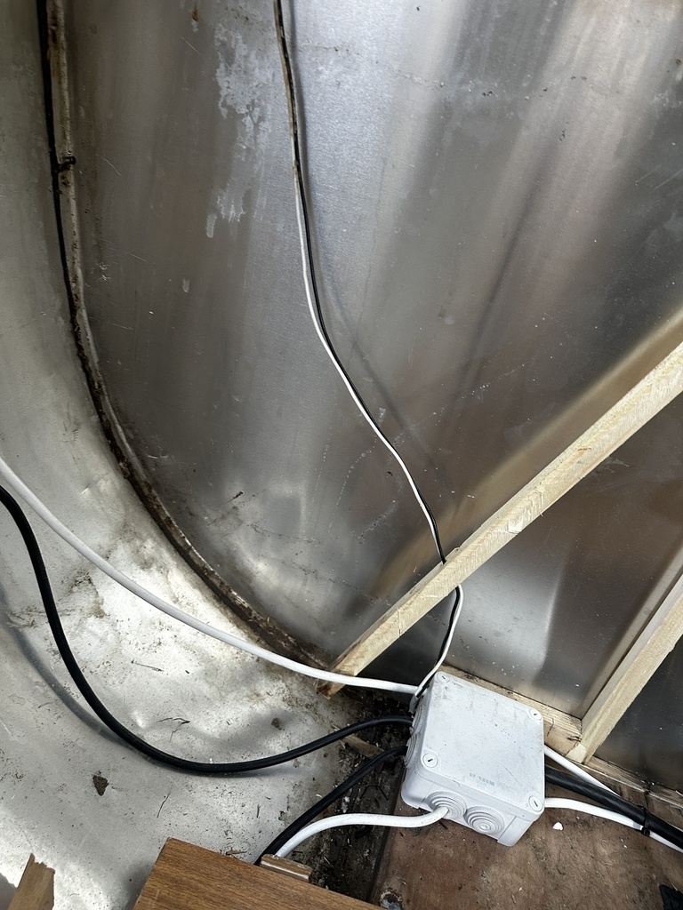

Bonjour à vous,
Je rénove une caravane Adria de 1975.
Malheureusement j'ai découvert que l'humidité avait endomagé le bois de la structure sur le bas dans les coins.
Auriez vous une idée du bois ou panneau a utiliser et comment créer l'arrondis sans qu'il se casse et qu'il consolide???
J'ai tenté des choses mais .. ce n'est pas solide et je crains que ça soit risqué.
Je vous mets des images c'est plus parlant.
Je suis en détresse... J'avance plus !
Merci pour votre aide.
Isabelle

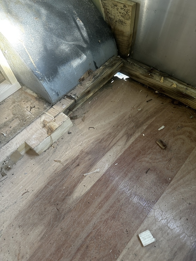

L'un des problèmes c'est que si ces arrondis sont abîmés, il y a de bonnes (mal)chances pour que les longerons du sol le soient aussi...

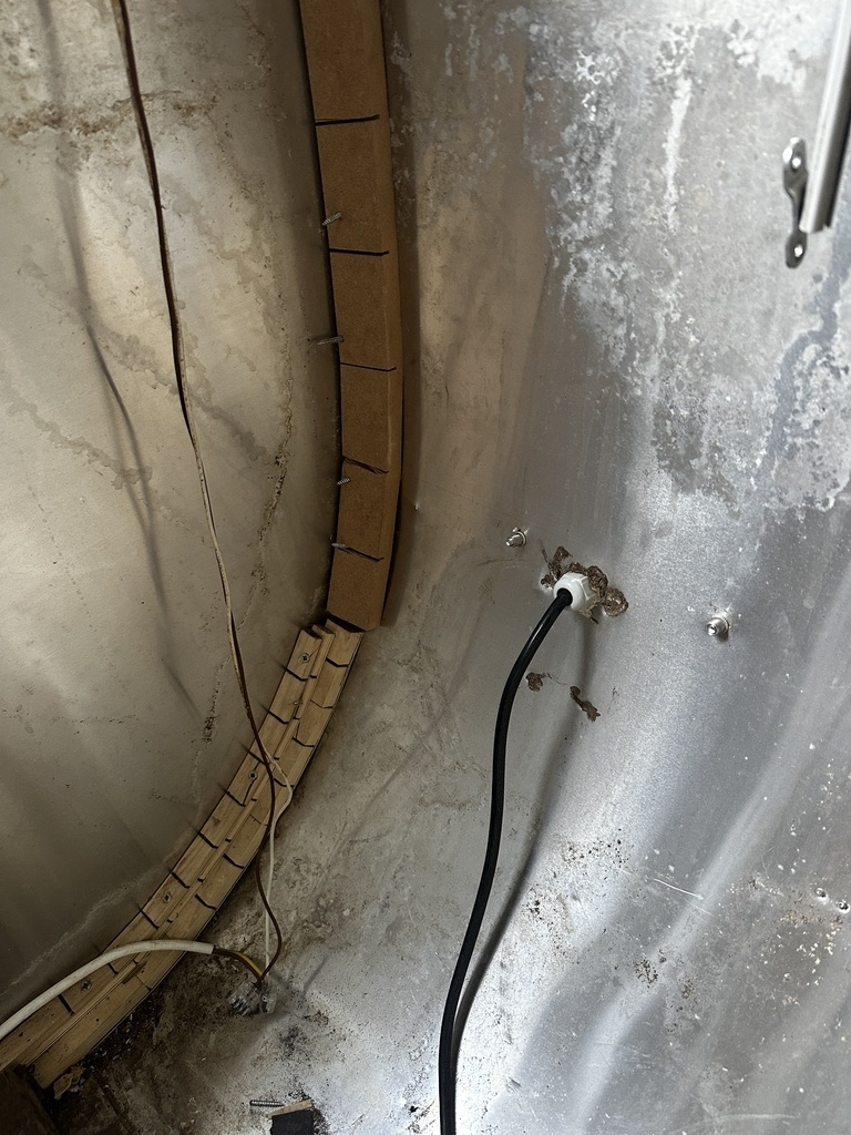

Pour ma caravane j'ai reproduit l'arrondi dans un contreplaqué extérieur ctbx épaisseur 22mm dont j'ai protégé les champs par une lamelle chêne collée à l'époxy... c'est bien plus lourd que la solution d'origine mais ma caravane n'est pas destinée à bouger souvent, et j'ai supprimé la cuisine donc le poids économisé en aménagement me permet d'alourdir la structure. Je ne conseillerais pas cette solution si la caravane bouge souvent, mais si elle reste en hivernage et fait 400kms une fois par an ça reste accessible avec peu de matériel (tu crée un gabarit de la courbe en carton, tu reproduis la coupe à la scie sauteuse/défonceuse ; tu plaques ton champ en utilisant une sangle pour l'extérieur...)
Dans le même esprit tu peux faire un lamellé collé à l'époxy en bois classe 3 (moins cher qu'une plaque de CTBX si tu as les outils nécessaires mais plus technique pour le collage)
Dans tous les cas il faut vraiment t'assurer que les longerons ne sont pas attaqués de la même façon, il faudra bien assurer l'étanchéité des cornières pour que ça ne recommence pas ; et pourquoi pas améliorer la conception de base en mettant un film anticondensation entre ton bois et la tôle.

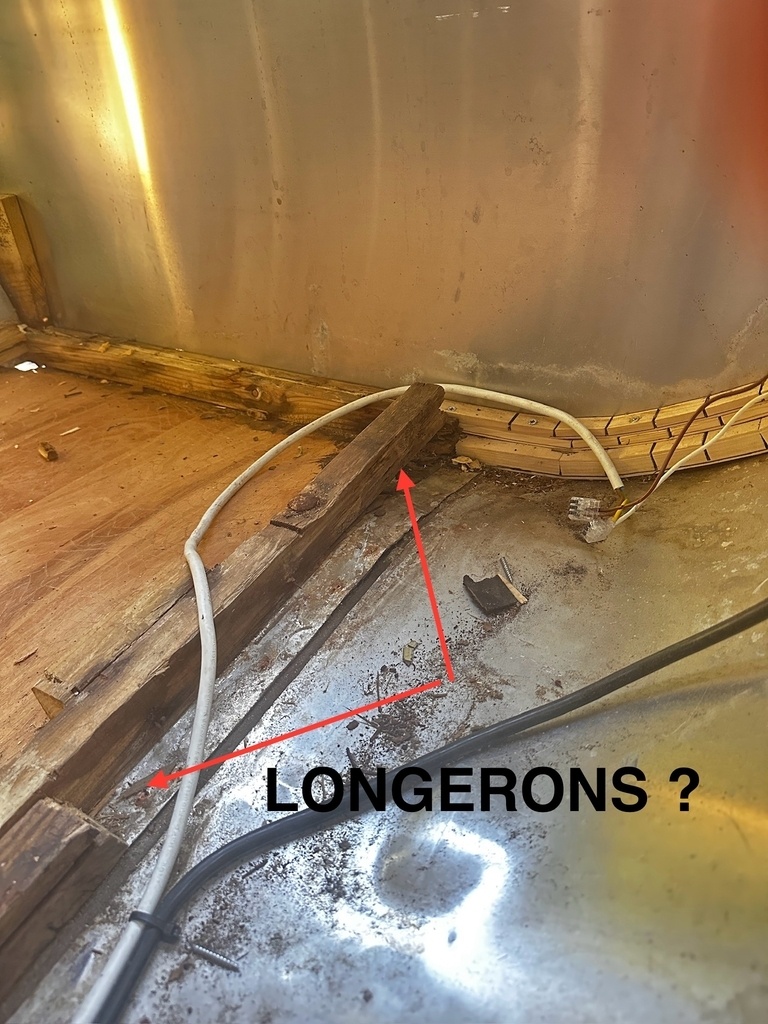

Peux tu me préciser "les longerons"

alors pour moi les longerons ce sont les deux morceaux qui font le coin bas, et qui relient l'avant à l'arrière. celle que tu montres sur la première photo c'est une traverse, le longeron c'est celui qui va de ton arrondi jusqu'au passage de roue.
si celui ci est abîmé (ce qui me semble le cas en voyant les photos) le risque est que le mur et le sol de la caravane décident de ne pas continuer la route ensemble
bonjour le cp cintrable est en général fait avec des bois assez mou
j en utilise comme âme pour des panneaux cintré qui seront replaqués
pour votre cas retrouver le même cp que celui d origine de 3 plis égaux collage phénolique
demander a un réparateur de caravane il vous donnera son fournisseur
l ancien qui a aussi réparé des caravanes
