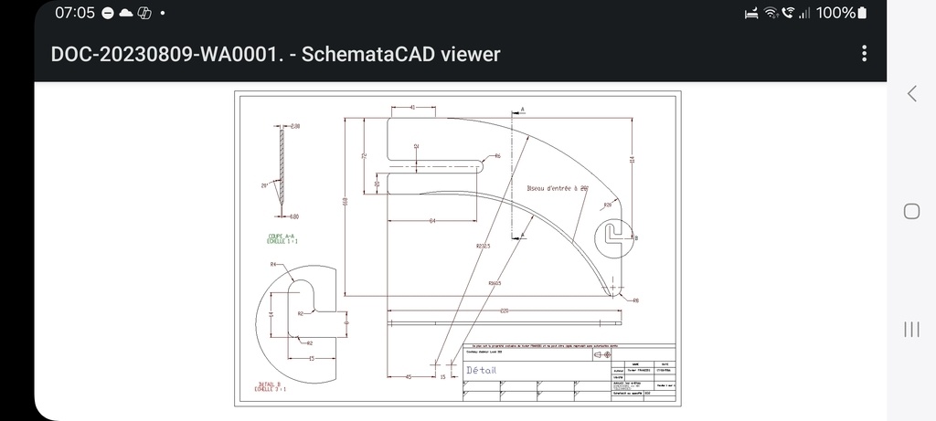

Bonjour, j'ai récemment fait l'acquisition d'un combiné lurem c2600. Malheureusement je ne peux pas mettre le couteau diviseur sur la scie car il manque son support. Est ce que l'un d'entre vous aurait les dimensions de cette pièce pour que je la fabrique?

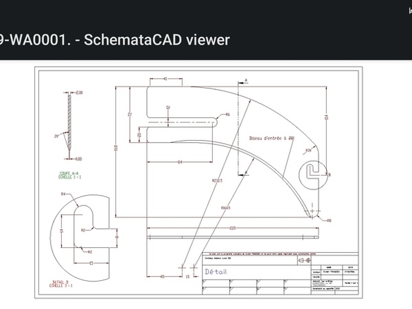

J'avais récupéré un plan pour ma Lurem CB310.
Peut-être est-ce compatible avec votre C2600?
