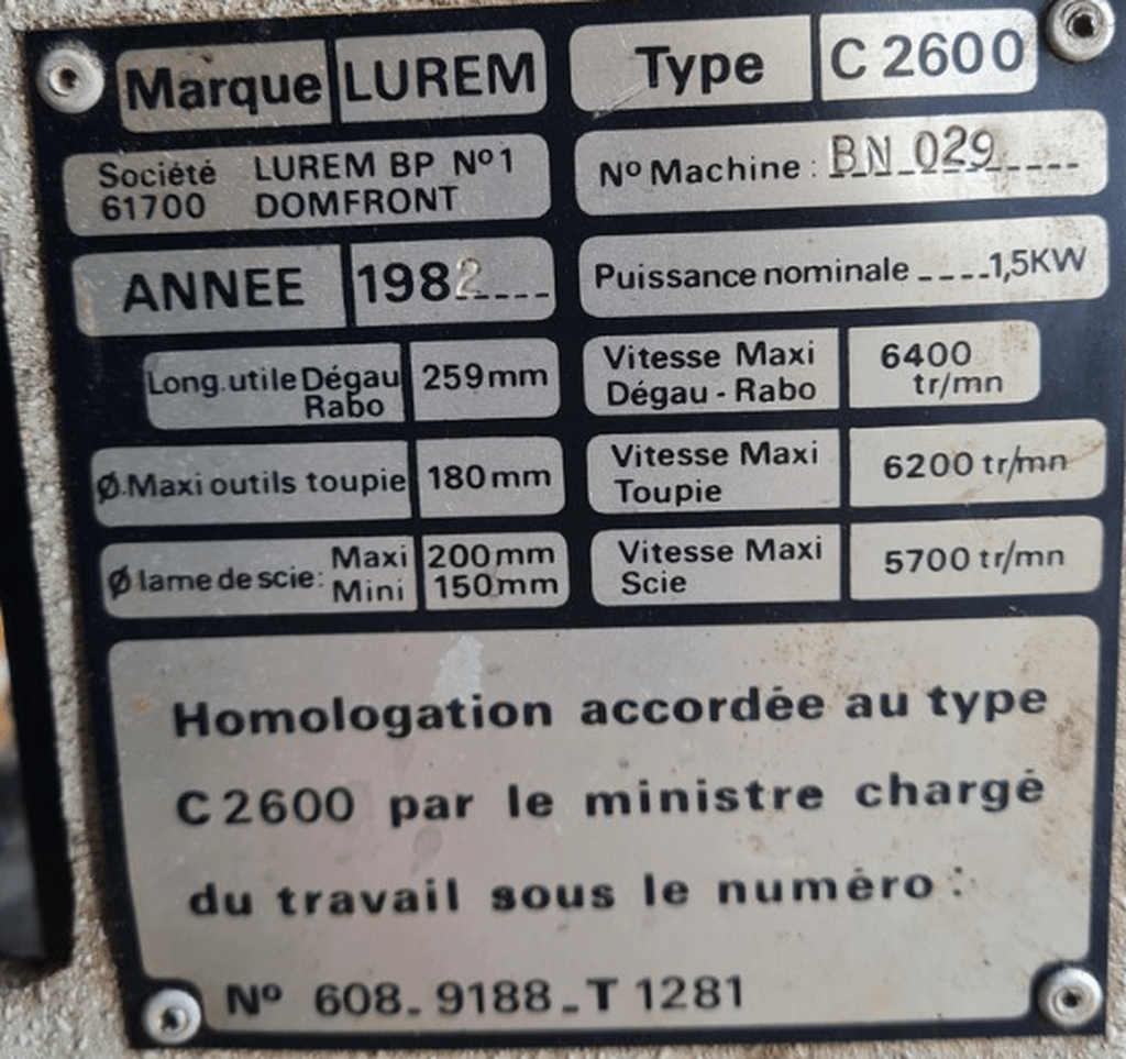

Je suis donc en pleine recherche d'un combi bois et j'ai la possibilité de récupérer un Lurem C2600 en tri. Que pensez vous de cette machine ?
Mes besoins :
Dégau + rabot max 200 de largeur
Toupie
Délignage
De plus, j'ai une problématique de courant, en effet, je serai uniquement équipé en 220v, est il simple d'adapter ce modèle en mono ?
En lisant la doc cela ne me semble pas très évident...

Bonjour, j'ai acheté cette machine récemment. Moi j'ai mis un moteur neuf en 220 volts et ça le fait très bien. Il faut juste veiller a respecter tout les critères de puissance et vitesses de rotation.

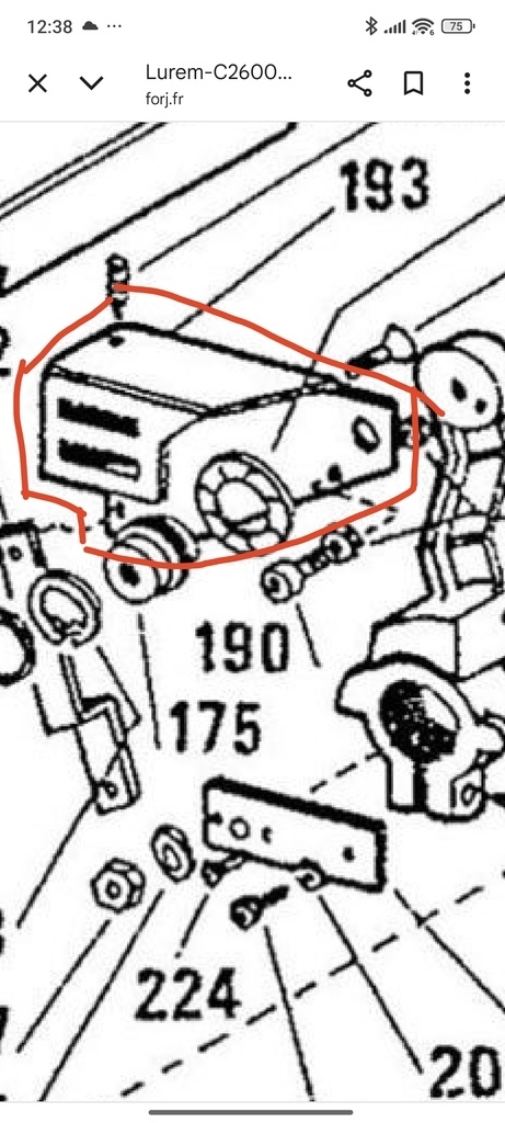

En revanche, sur mon combiné il manque le support de couteau diviseur (voir photo). Je compte le fabriquer mais si quelqu'un aurait la possibilité de me donner les dimensions de cette pièce ainsi que son exact emplacement ça serait vraiment super. Merci d'avance.
