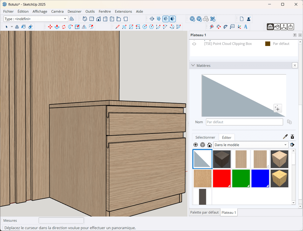

Est-il possible dans la nouvelle version de SketchUp de modifier le sens du fil directement sur le cube généré par l'IA dans la palette " matière " ?
Et, ou, savoir modifier dans le composant le sens du fil sur chacun de ses côtés
Je vous met une image d'un modèle en cours de réalisation. Vous verrez que les tranches ne sont pas comme on aime à les avoir.

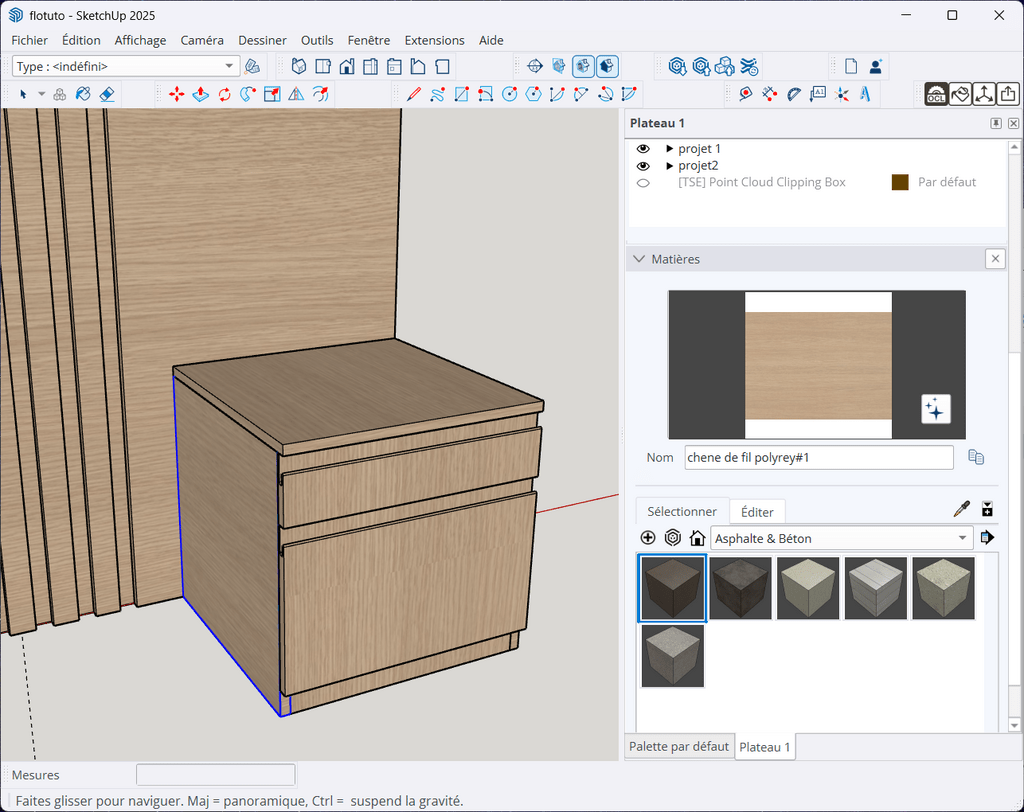

J'ai utilisé l'outil texture dans OpenCutList et c'est parfait ... pour les chants, par contre il modifie celui de la face et donc ne me propose plus le bon débit sur le panneau, ainsi que le bon visuel. Cela se comprends bien pour le claustra à gauche du meuble à tiroir.
