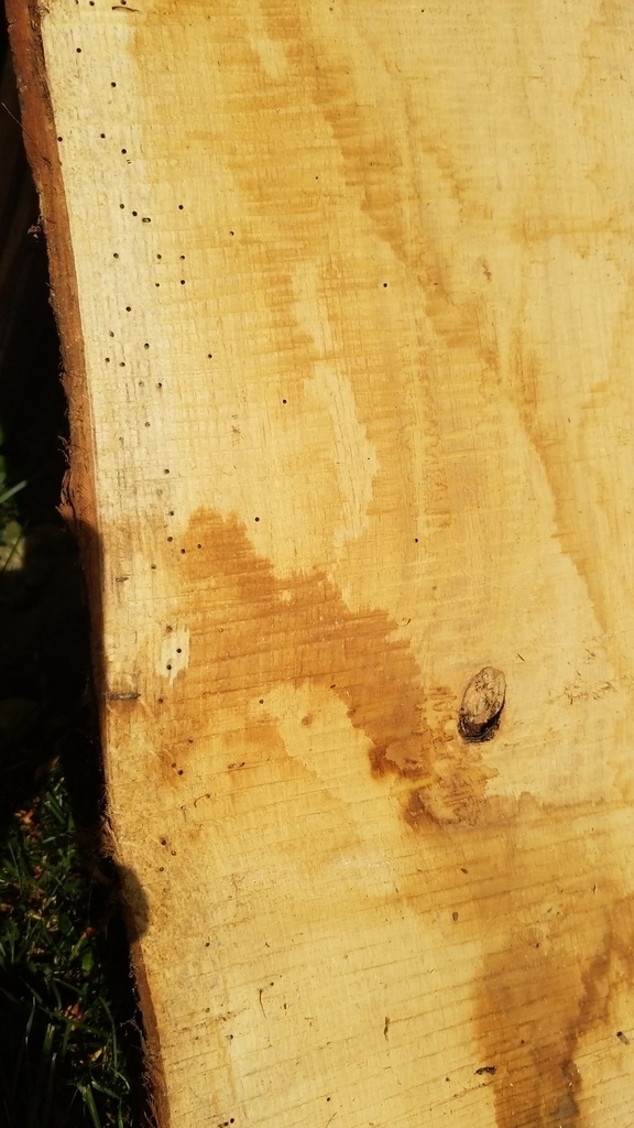

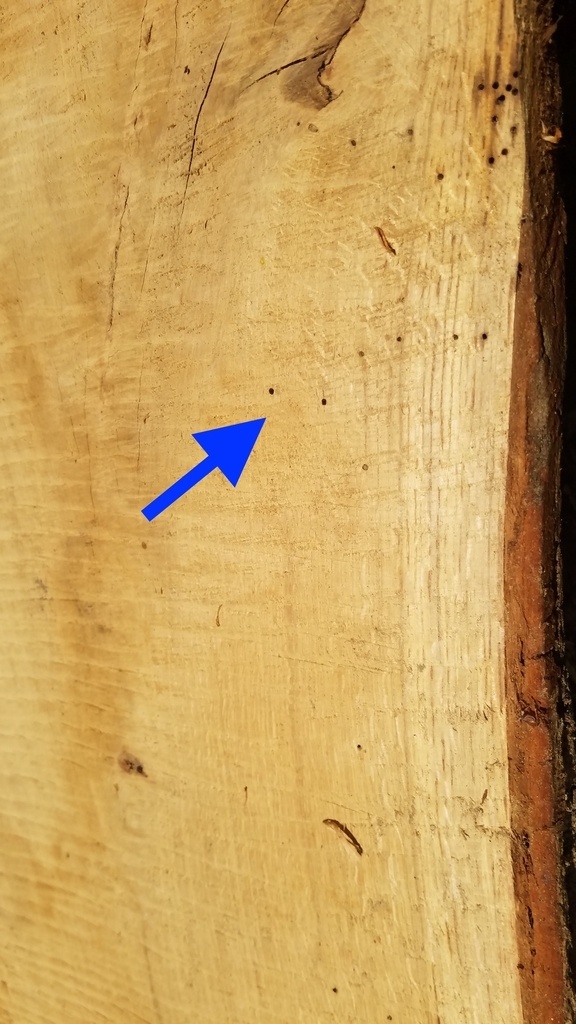

Ils ont séché avec une protection dessus. Je viens de m’apercevoir que les asticots ont commencé à attaquer certains plots, au niveau de l’aubier mais aussi qq trous dans la partie dure.

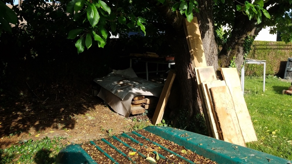

Jusqu'a présent ils séchaient, posés sur des parpaings sous une bâche épaisse avec une aération dans chaque bout.

La bache n'est pas le meilleur moyen pour abriter des plots . Des toles sont préférables . Les bois doivent etre stockés sur des traverses ( ou chevrons ) Bien alignés , et surtout bien plans ( prendre une règle) .
Suivant l'épaisseur , mettre des liteaux (tous les 50 cm si c'est des planches de 27 , un peu plus avec des épaisseurs plus fortes ), toujours bien alignés a la verticale sur les chevrons au sol. Couverture de l'ensemble avec des toles qui dépassent . idéalement les bois perpendiculaires aux vents dominants

il s'agit de piqure noire donc on ne traite pas il ni a plus d insecte dans votre bois il sont venu puis repartis lorsque l arbre était en vie le noir est un champignon qui confirme mes dires

piqure noire dans le bois dur= du vivant de l arbre
l aubier piqué(normal sur du chêne) sera supprimé lors du délignage donc pas d inquiétude

Par contre, je suis surpris que le bois dur soit attaqué. Tu aurais une photos de ton stockage, ainsi que des endroits où le bois est attaqué?
pourquoi les déligner au cœur , je n est jamais fait cela a mes plateaux , vous dites que vos plateaux sont piqués , quelle type de piqure car il est rare que des plateaux chêne se pique peut être que l on affaire a de la piqure noire qui est toute a fait différent

Voici qq photos. Le stockage, sous bâche épaisse, aéré, prêt d'une haie de thuya et dessous un cerisier.
Qq photos avec les trous de vers. Environ un diamètre 1 mm à 1,5 mm.
