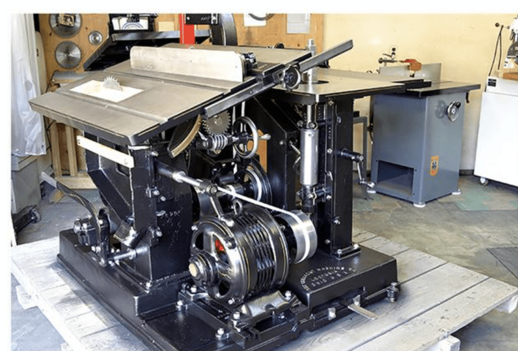

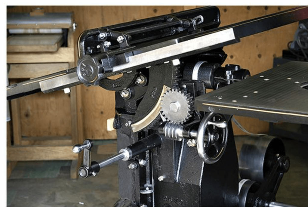

juste pour le plaisir , combiné des années 20
BingoDS
Magnifique ! Tous ces pignons et engrenages 😍. Le moteur semble sacrément costaud également
Wow cette machine est magnifique!
