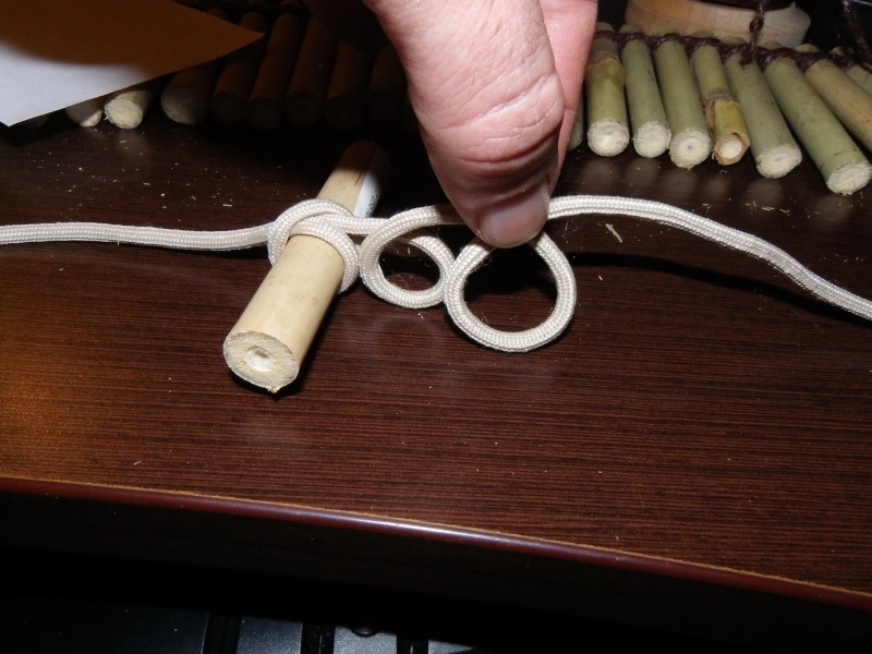

Bonjour, je souhaite réaliser pour une crèche un petit pont de singe pour les touts petits et je me demande quel cordage utiliser pour réunir les planchettes de bois sur lesquelles les enfants marchent ? .. )Voire photos pour le noeud).. J'ai penser à de la corde naturelle en chanvre ou alors une cordes d'escalades..

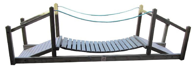

je travaille en hauteur et sur corde, nous montons des jeux/ateliers pour tous les âges.... effectivement la statique est tout à fait adaptée pour ce type d'installation, petite précision: si la photo illustre ton idée, alors c'est un pont suspendu!
un pont de singe et typé plus via ferrata ( un/e câble/corde) pour les pieds et un autre pour les mains.... pour réaliser ce "jeu", il va te falloir de la quincaillerie spécialisée, trouvable dans les supermarchés de bricolage..... en tous cas éclate toi bien sur ce projet!

Et si j'ai l'oeil, ton noeud est un noeud de cabestan. ;)

Je pense que je vais partir sur du polyester comme tu me l'indique.. Et oui c'est un nœud de Cabestan, ça me semble le mieux pour lier les rondins de bois entre eux ;)

Moi, c'est pour ton noeud que je me fait du soucis. Un noeud de cabestan, c'est bien si tu ne risques pas d'avoir de mouvement latéral, et avec une corde en tension permanente. Dans ton cas, ça ne me parait pas vraiment approprié, à moins que tu ne le veuilles démontable rapidement...

Bonjour, à vrai dire je cherche encore le bon noeud ;)

Par rapport à la corde que tu présentes en chanvre synthétique ils précisent peu résistant à l'abrasion par rapport au noeud que tu présentes aux différents passage un frottement entre les bout de bois va se faire obligatoirement donc abrasion.
