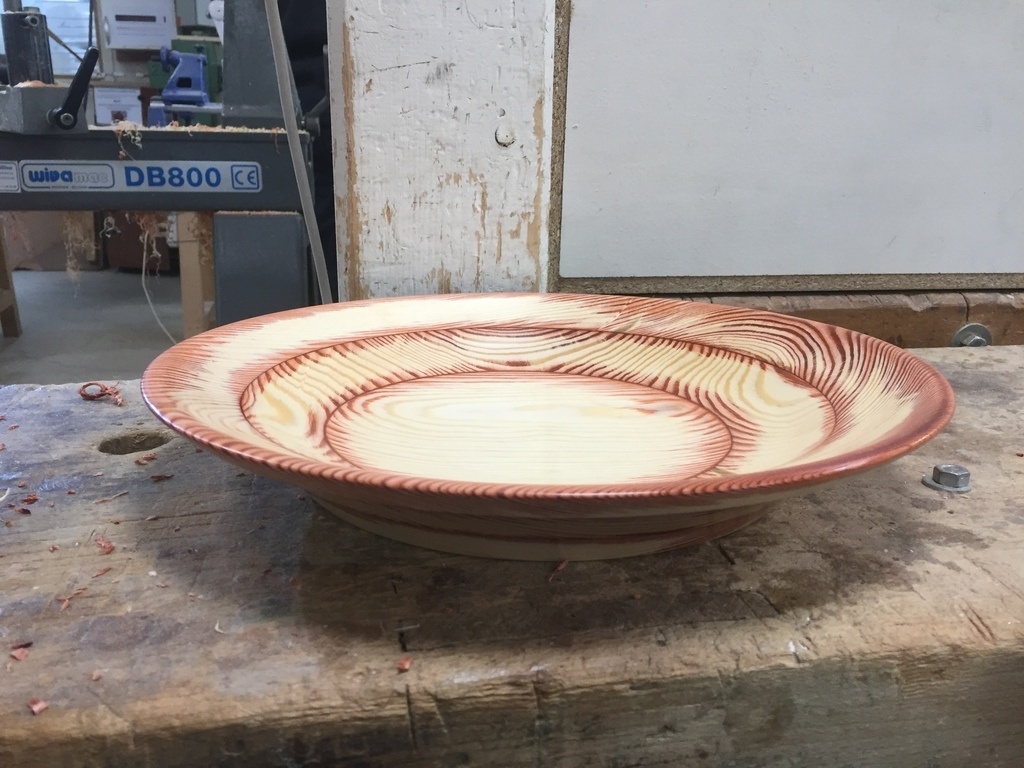

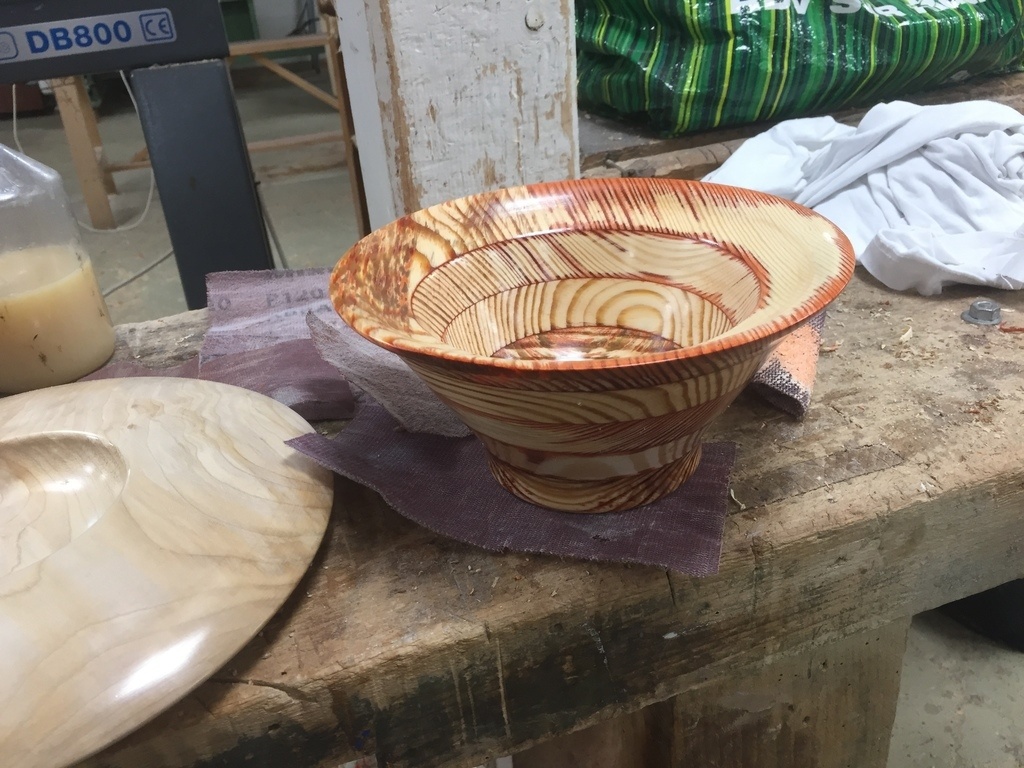

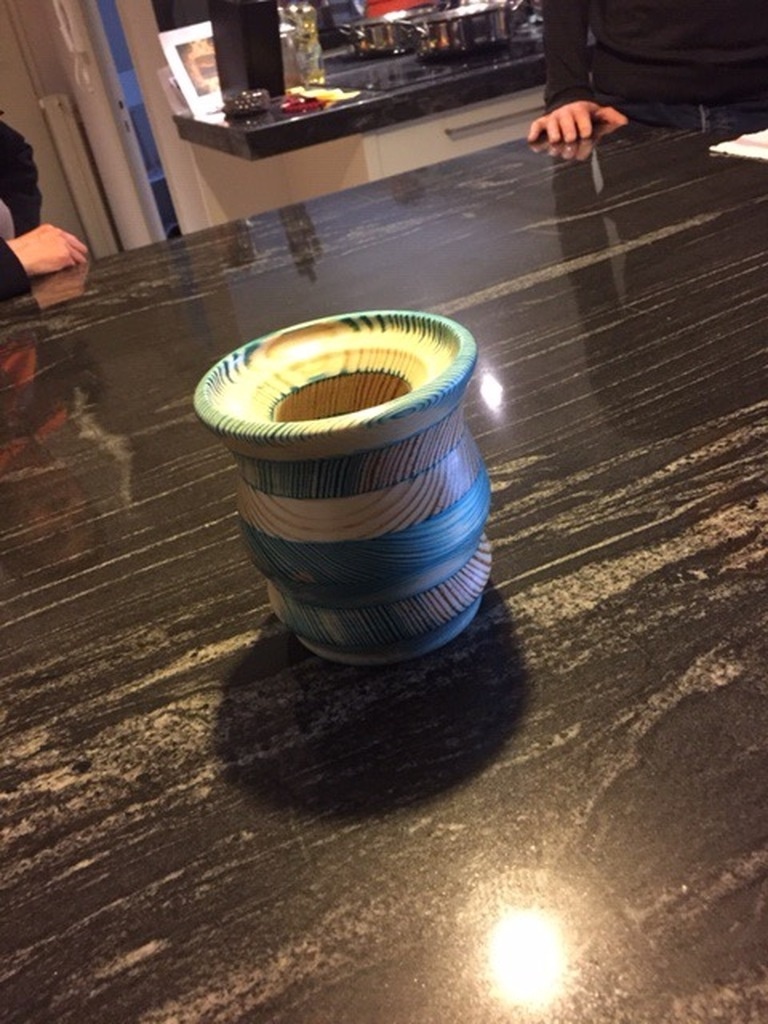

Perso je plonge des cercles de différents diamètre et de 2cm d’épaisseur de pin poncés ( contrairement à ce qui est souvent dit le pin se prête très bien au tournage sur bois) je les plonge pendant deux heures ou un peu plus dans le bain de teinture à l'alcool de la marque chestnut je les fais sécher puis colle les disques à la colle D3 en m'arrangeant pour que les veines du bois soient décalées puis mise sous presse pendant une nuit et je tourne ensuite au tour à bois soit en vase soit en assiette et ça donne un bel effet irisé avec une partie colorée et une autre sans teinture ; mais j'aimerais fabriquer moi même ces teintures pour diminuer le coût de revient

Oui je comprend tu peux nous mettre une photo STP
acar
Voici quelques photos
Bricolo36
Oui c'est sympa, c'est mieux que la résine, en effet il faut un grand bain pour traiter ces pièces ici il y a une personne qui connait bien les teintures peut-être que tu auras des renseignements.
Bonne soiré et bravo pour ton travail le plat est magnifique
