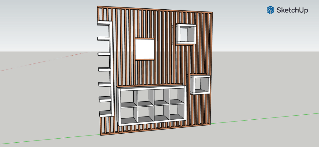

Bonjour à Tous,
Débutant en menuiserie je me suis lancé dans la fabrication d'un claustra intégrant des éléments Ikéa.
Sur ce claustra sera disposé un support de TV. Ma question est comment rendre invisible mes câbles?
Tasseaux en châtaigner de 30*70
Espacement entre tasseaux: 60mm
fixations plafond et mur à droite, au sol la traverse basse sera sur de petits pieds vérins réglables sur environ 10mm.
Hauteur: 2650
longueur: 2550
Le claustra est en appui/fixé sur sa partie droite contre un mur d'où partiraient les connections électrique/Ethernet/coaxiales.
Je pensais à une rainure dans la traverse basse, puis remonter dans un tasseau vertical. mais comment passer à l'intérieur du tasseau vertical pour que cela reste invisible?
Mon équipement se limite à une scie à onglet radiale, scie circulaire, défonceuse, affleureuse.

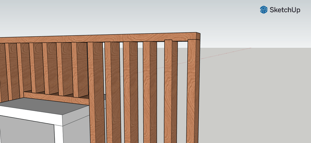

seconde question.
j'étudie deux modes d'assemblage comme le montre la seconde image.
  • fixation sans épaulement avec 2 vis/ vis tourillons
  • fixation avec épaulement de 5mm et 1 vis
    J'ai peur que la seconde option n'est pas un visuel très élégant, qu'en pensez-vous?
Merci de me partager vos idées.
Racontet
Faire passé le câble dans 1 tasseau que comporte la claustra. le tasseau sera fait en 2 partie qui chacune sera réalisée avec une partie évidée: chambrage cylindrique ou rectangulaire. Ensuite collé les 2 parties. Prévoir un chambrage suffisamment imposant pour passé une gaine standard si besoin.
vilor
C'est un peu ce que je pensais faire, mais ma problématique est que je ne suis pas équipé pour une belle coupe longitudinale et symétrique. Avec un peu de patience et ma scie circulaire on arrivera à trouver un bon compromis !
Merci pour votre réponse.
