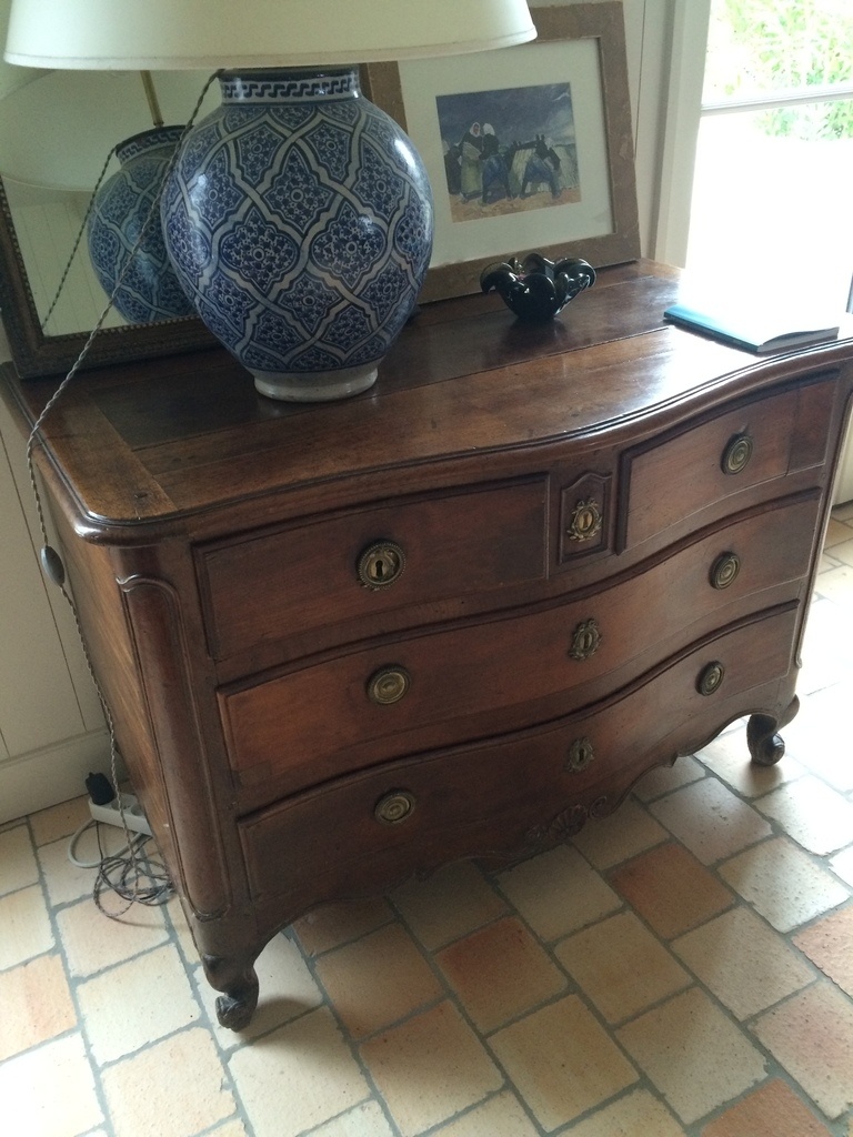

Bonjour à tous, cool cette nouvelle rubrique !! Je souhaite réaliser une commode comme sur la photo..avez-vous des dimensions ou plans? Pour couper les façades tiroirs à la scie a ruban, j'ai peur de ne pas avoir assez d'hauteur pour les deligner. Y'a-t-il une autre technique ? Comment sont faites les moulures sur les pieds devant? Désolé, je n'ai pas qu'une question !!!
à la scie circulaire sur table , tu fait ne série de traits de scie d équerres suivant ton tracé , puis tu calibre avec le sommet de ta lame , cela prend un peu de temps , mais le résultat est très bon !
D ailleurs les ancien faisait comme cela , ,mais finissait au rabot cintré .
principe ci dessous !
lairdubois.fr/...culaire-a-table
Slt. Tu peux t'inspirer de ce principe là. Pour les guides latéraux, tu mets des gabarits qui reprennent la courbure de ton tiroir.

Merci pour vos réponses ! La forme du plan est-elle un chapeau de gendarme ?
celle en photo oui !

Merci pour vos réponses! Pour qu'il n'y est pas de jaloux j'utiliserais un mix des 2 hihi !! Dégrossi à la scie et finition à la defonceuse..

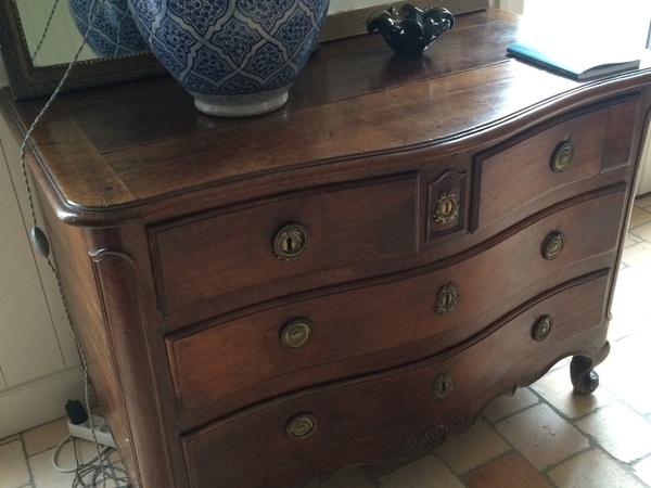

Sinon comment sont faites les moulures sur les pieds avant? C'est avec un tarabiscot?
dégrossi à la toupie , puis façonnage à la main !!
