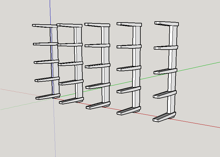

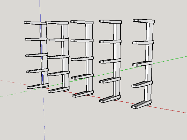

Je voudrais créer un rack à bois, je me suis inspiré de ce que j'ai vu sur le net et sur l'air du bois, en revanche il y a une question ou j'ai du mal à trouver une réponse c'est l'écartement des supports.
Pour mon cas j'ai une longueur de 4000 je pense les écarter de 800 qu'en pensez-vous ?
Merci d'avance
Cyrille
60 ou 80 mais une collonne de supports à 40 ou 60 en bout, ça peut être bien pour les chutes courtes

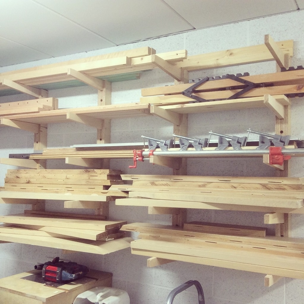

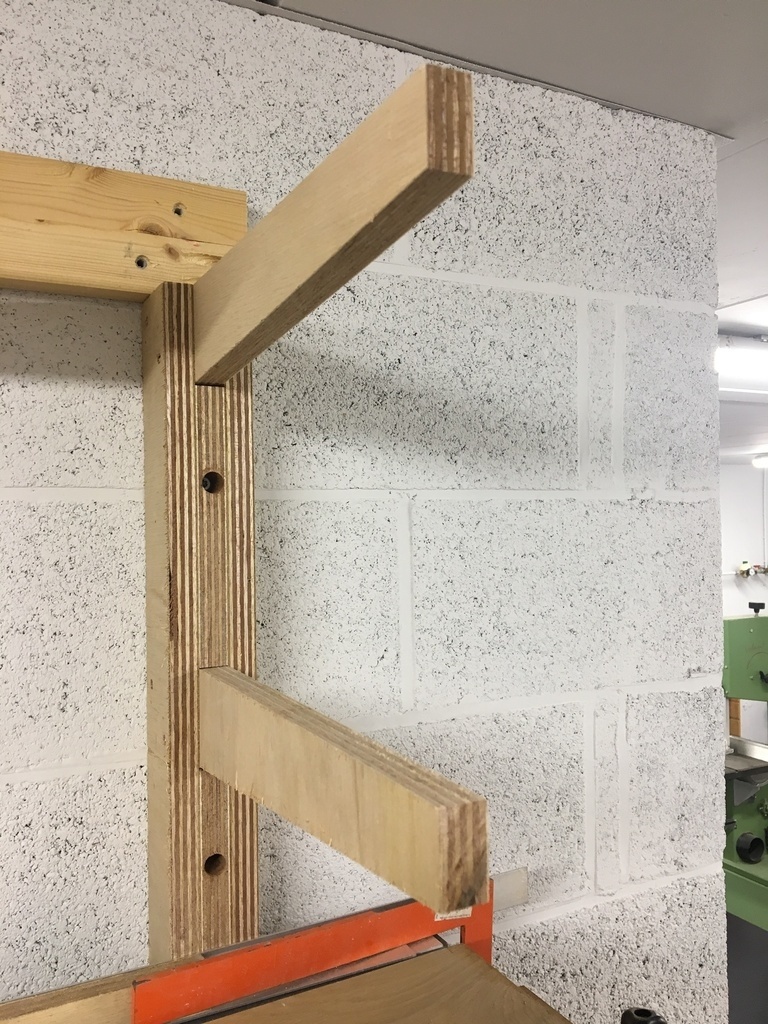

FMJ
Sur celui-ci, j'ai pris dans les 75cm de saillie. Il y a au moins 1.5 tonnes dessus et pour l'instant pas de souci !

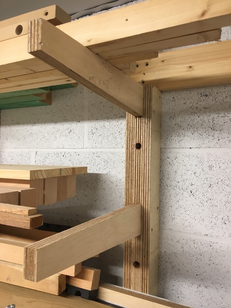

J'aimerais aussi realiser un rack

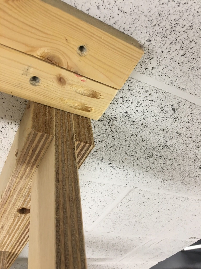

Pourriez vous m'indiquer la fixation du bois au support ?
Keslisepasse tu sembles utiliser un tenon et un tourillon ...je me trompe ?
Jean-Paul

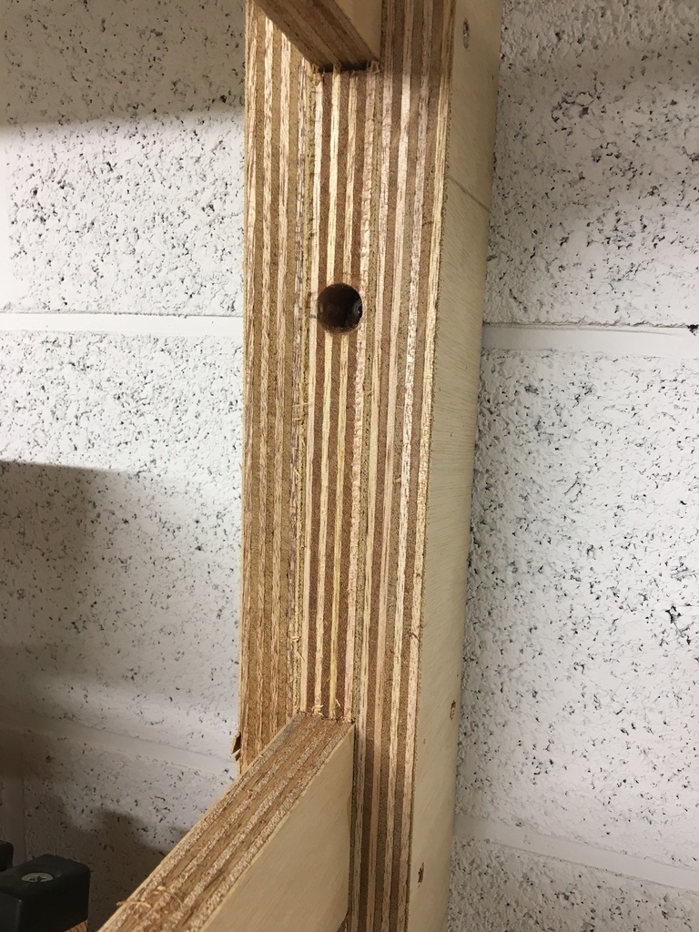

Keskispass
J’ai percé les entretoises centrales et utilisé des vis Turbo (des vis avec chevilles ou des tirefonds feraient tout aussi bien l’affaire).
Keskispass
Pour un pan de mur de 3,60m j’ai personnellement mis 5 supports espacés de 60cm chacun. Ça tient bien ... 80cm devraient le faire aussi je pense.

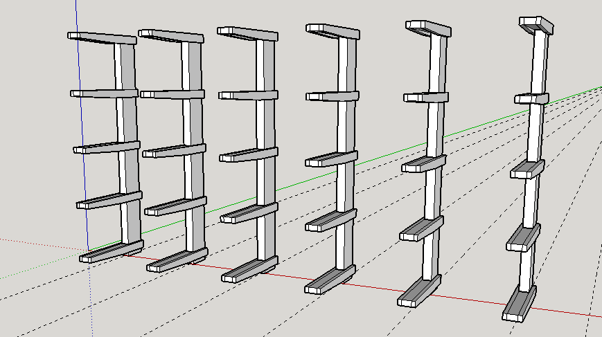

cyrille68
Merci à vous,
En rajoutant une colonne je passe à 640 mm d'écartement en entraxe
