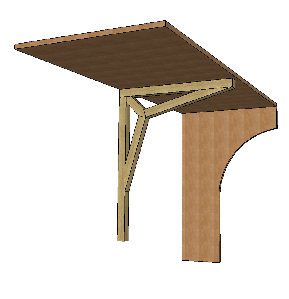

j'aurais aimé savoir si cette solution permettrait une reprise de force du plateau
il est difficile de vous répondre car vous fournissez des croquis différents et les réponses sont différentes
dans l' un la tablette va a l' autre meuble dans l autre il y a un espace entre le meuble et la tablette et comme je suis comme saint thomas je ne crois que ce que je vois et qu'il y a deux dessins je suis dans le doute

c'est les mêmes dessins de un cote j'ai un pied avec coupe d'onglets et de l'autre cote une joue ou le plateau repose sur le chant

Effectivement on manque un peu de données.
Dans l'absolu je dirais oui, mais.
Plus le renfort est vertical plus il est efficace.

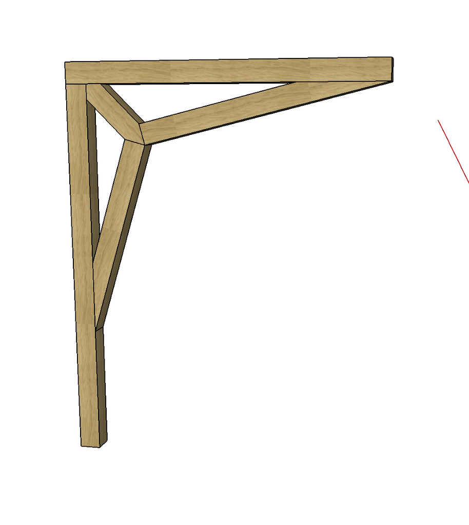

J'essayerais de reculer la contrefiche pour arriver au 2/3 du plateau et laisser le tasseau déborder d'une dizaine de cm.
L'idée du petit tasseau ne me convainc qu'à moitié.
D'abord je ferais plutôt un onglet entre les deux contrefiches, tourilloné, et ensuite le tasseau de renfort en "femelle".
Mais pourquoi pas deux contrefiches à mi bois ?

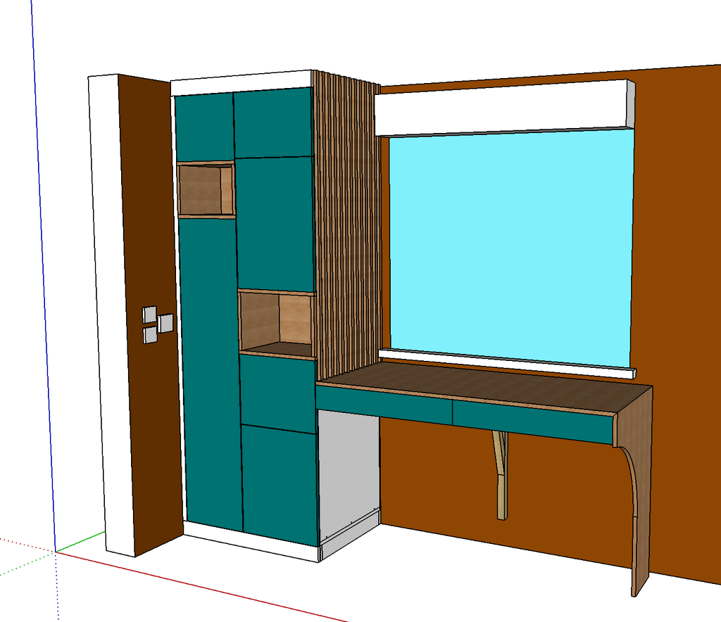

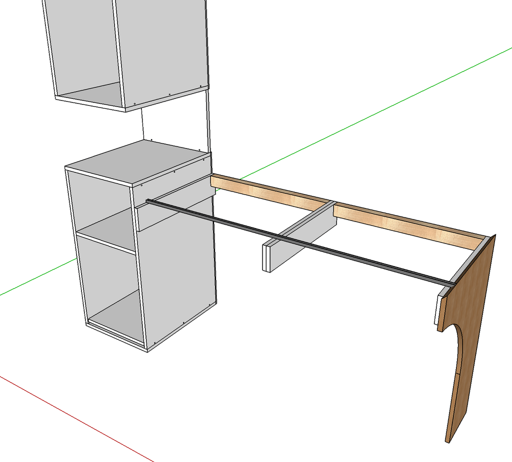

Puisqu'il y aura des tiroirs, on pourrait faire une caisson pour les accueillir en ajoutant un panneau au dessous. Cela rigidifierait suffisamment l’ensemble, je pense.
Avec des assemblages à rainures et languettes collées, cela devrait tenir et rendre inutile ta solution.
Panadero

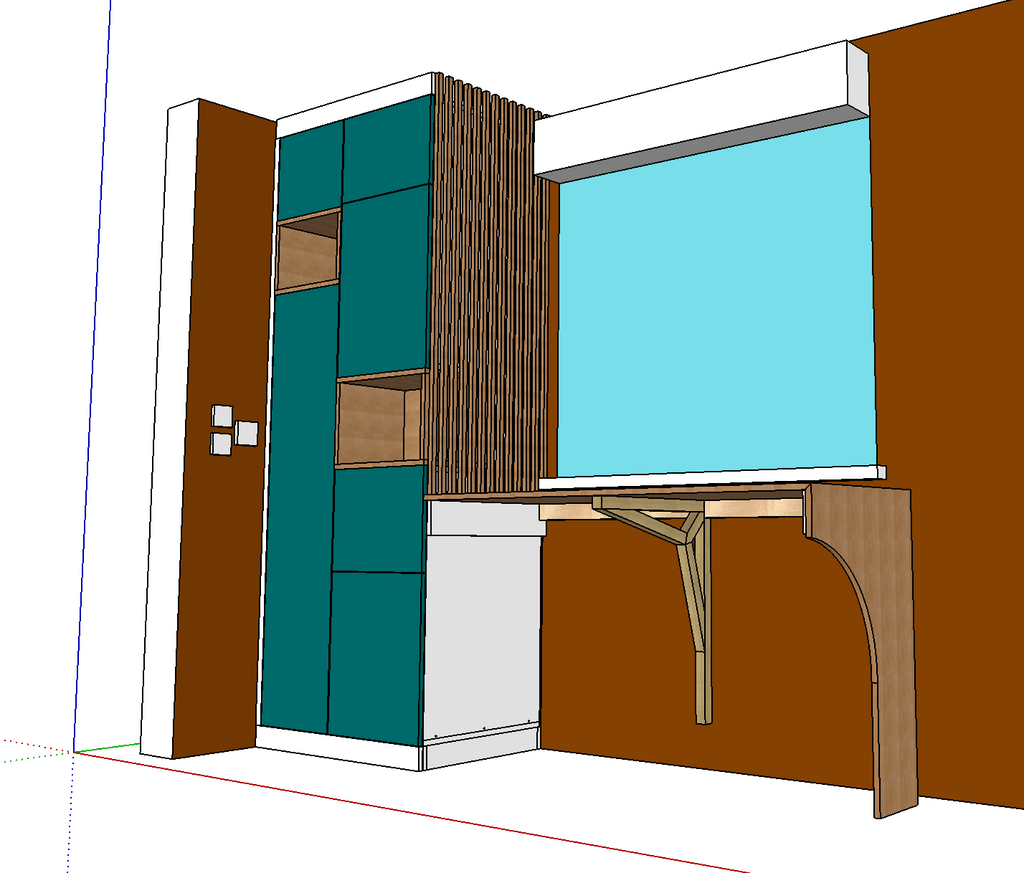

oui mais je veux garder l'espace vide pour une question d'esthétique et pour le passage des jambes
bonjour mettre un renfort en diagonale en dessous pour rigidifier le coin gauche et travailler avec
du métal c' est plus discret que votre solution

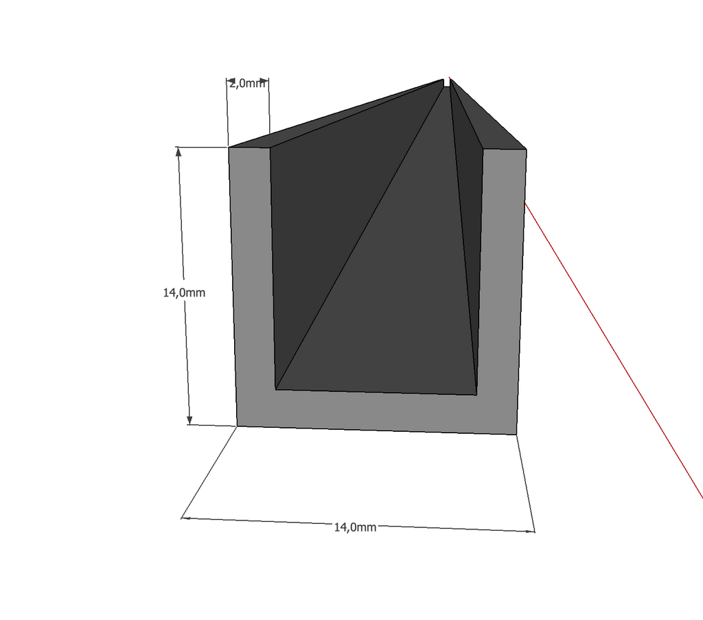

Merci etiennedesthuilliers !je vais effectivement travailler avec du métal pour garder de la discrétion.

Si j'ai bien compris les conseils
le top aurait été de nous donner la longueur du plateau et son épaisseur.
Aux vues de tes croquis, je dirais que ton renfort n'est pas indispensable il faut juste augmenter l'épaisseur du plateau puisque celui-ci est tenu à ses deux extrémités.
Tu peux également mettre une traverse en dessous qui relie les deux parties.
