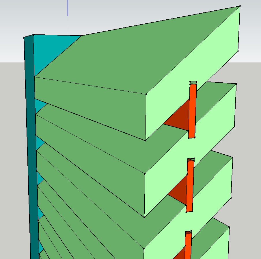

Je suis entrain de réfléchir à la conception de portes coulissantes persiennes à la française pour un dressing.
Mais le client souhaite des persiennes mais non-ajourées, pour éviter la poussière dans le dressing.
J'ai déjà réalisé des volets persiennes ajourées avec un recouvrement, mais ici je ne vois pas comment concevoir ces persiennes.
Auriez-vous des conseils?

On se retrouve dans le monde des panneaux par contre. Comment gérer les problèmes de dilatation ?
Quelque chose dans ce goût là ?
Graine de Bois
Merci titimaster !
C'est une idée à explorer
De mon point de vue, il faudrait que tu fermes un peu plus l'angle des lamelles que pour des persiennes ouvertes et que les mortaises se touchent. Un peu comme la porte de Slick, mais sans l'alternance.
Graine de Bois
Merci Boris Beaulant !
C'est la première idée que j'ai eu, mais j'ai peur de fragilisé les montants avec autant de mortaises qui se touchent.
Tout dépend de leur largeur. Et je pense que les mortaises ne sont pas obligée de dépasser les 15mm de profondeur. Ou même moins. Comme si c'était la rainure pour un panneau.
Graine de Bois
Je vais modifié mes plans, en donnant un peu plus d'angle et en rapprochant les mortaises.
ça me donnera déjà une idée de la faisabilité.
Termite
et puis tes tenons peuvent être moins larges que tes lames de persiennes (1/2 par exemple) ce qui fragilisera moins tes montants
