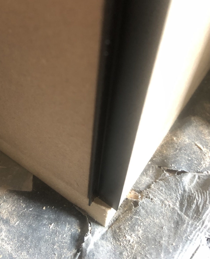

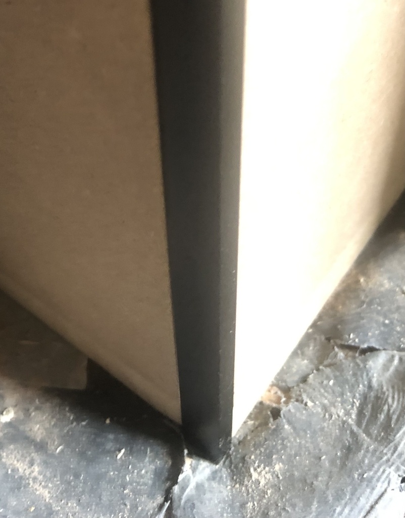

Avec quoi coller du mdf, épaisseur minimum 3mm, épaisseur maximum 10mm, avec une réglette alu ou acier?
Je voulais faire un assemblage (à la base, oui je sais), mais vu le décalage je pense n’avoir plus que le métal pour récupérer?
Surtout pour un tiroir qui n’est pas censé bouger…

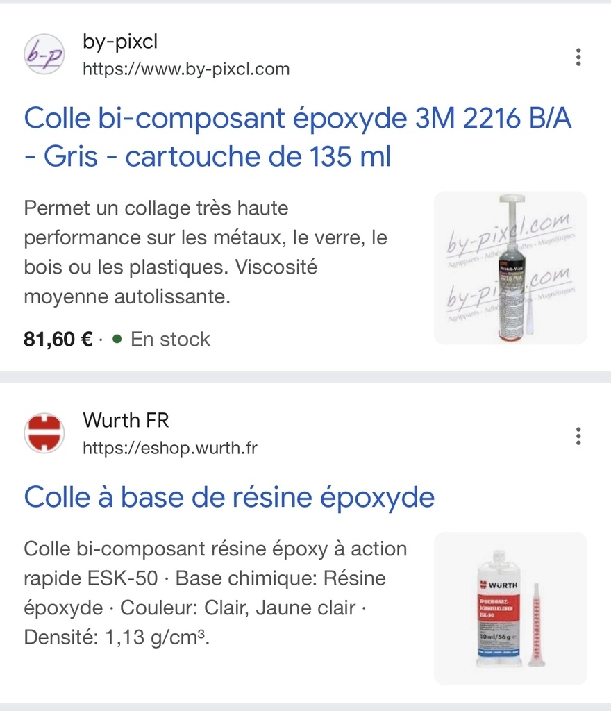

Ma dernière utilisation de la bi-composant Epoxy Axton, était un sacré raté. Sûrement moi, sûrement de mauvaise qualité…
Plutôt ce genre de produits, du coup?

Je vais tenter la West System Colle époxy 610 Six 10 190ml, qu’on trouve sur internet.
