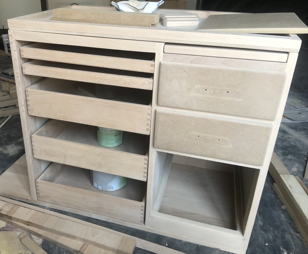

J’ai récupéré ce meuble dans la rue (pas très ébéniste tout ça, mais écologique), et pour l’instant j’en suis là (cf photos).
Sa destination, meuble de peinture à l’huile, donc il va affronter huile de lin, essence de térébenthine, solvants.
Les panneaux seront repeints avec de la little greene et vernis PU (? pour le PU). Tout le reste qui est en hêtre, montants, plateau de fond, etc, sera huilé, huile de tung.
La mauvaise surprise était de découvrir tous les tiroirs (d’origine) en MDF.
Il va y avoir du frottement, ils ne sont pas légers.
J’hésite à les repeindre (little greene) ou à les laisser brut et les vernir.
Que préconisez-vous?

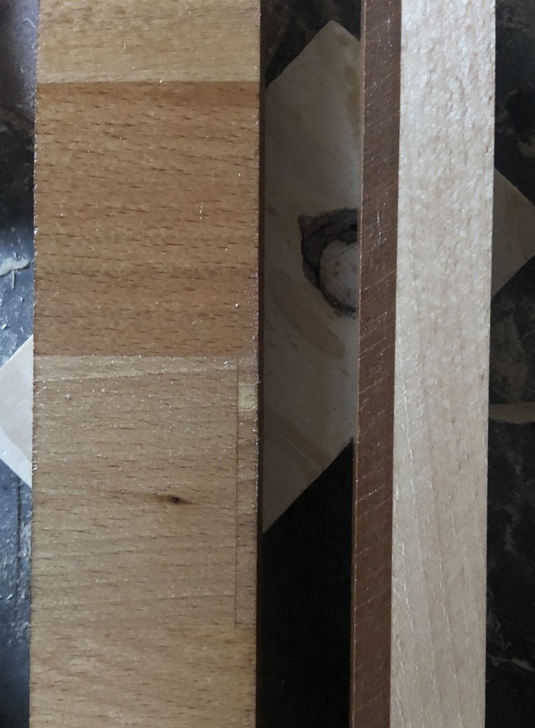

Par exemple, j’ai fait un test avec l’huile de tung.
A gauche, contreplaqué hêtre.
A droite liseret mdf + hêtre massif.
Le mdf devient chocolat, et c’est plutôt pas mal.
Je pense que le huiler, en terme protection définitive, n’est pas une bonne idée?!
Mais le V33 ne me donnera pas non plus cette couleur chocolat, exact?
