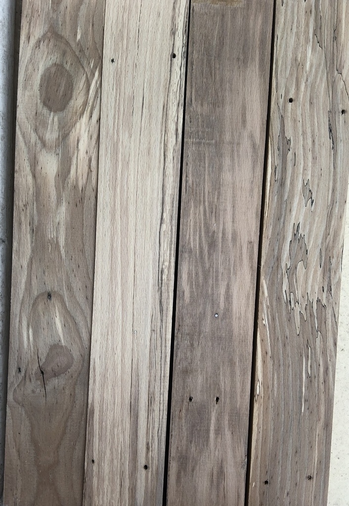

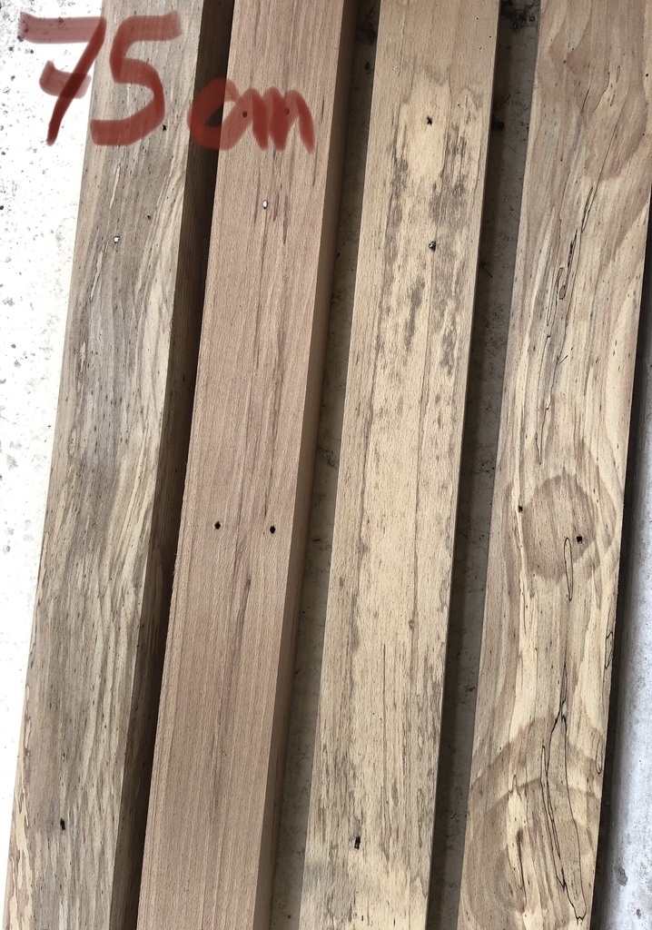

J’ai récupéré des chevrons dégauchis et rabotés, en hêtre.

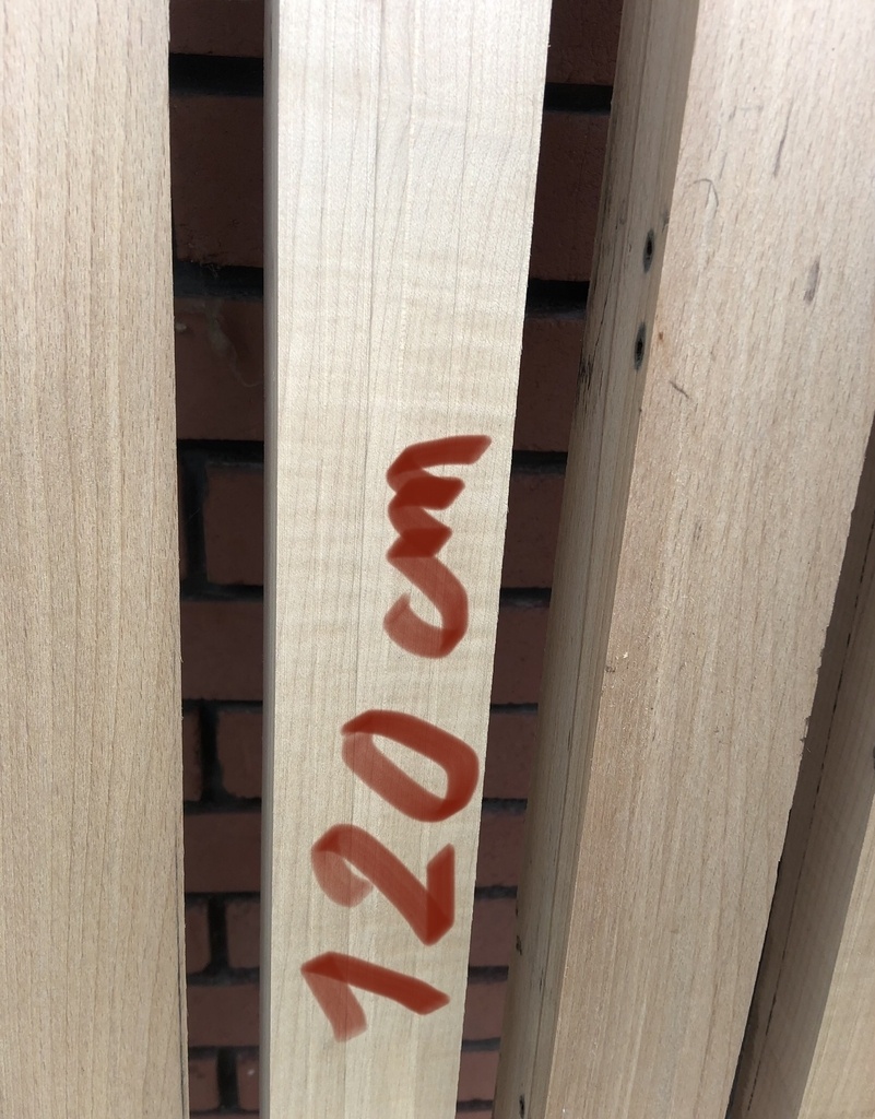

Quand les sections de 120cm semblent ok (cf photo), celles de 75cm de long (par 7x7cm) semblent échauffées.
Je ne suis pas expert, dites moi ce que vous en pensez?

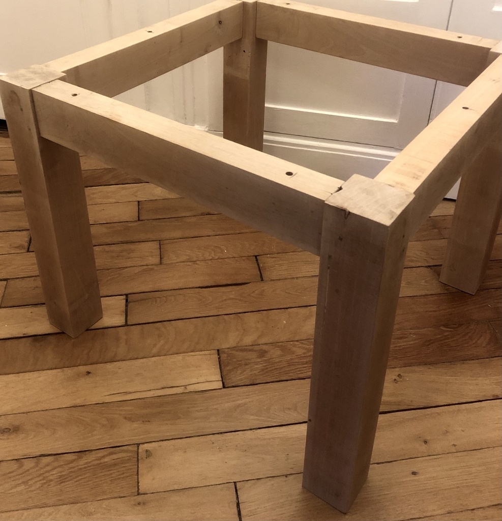

Je pensais faire un assemblage tenon / mortaise avec ces chevrons, comme le socle en photo. Il se doit d’être solide, et de supporter le poids d’une personne.
Ça semble donc impossible avec ce bois?

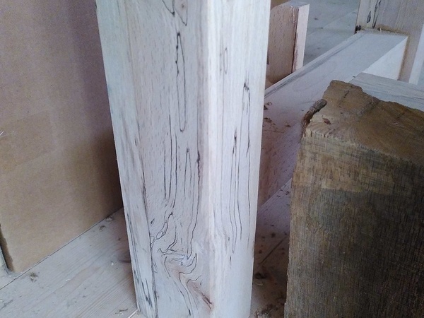

ça ressemble fortement au hêtre en carrelets de 75 x75, en 1m15, que j'ai récupéré du chantier de rénovation de la voie de chemin de fer Luçon - La Rochelle. Il s'agit des chantiers de stockage/transport des traverses béton qui remplacent les anciennes traverses bois.
Voici la photo d'un des pieds de l'établi que j'ai fabriqué avec.
Échauffement et attaques fongiques interrompues au séchage ne sont pas forcément rédhibitoires, tu peux tester l'enfoncement d'une lame de canif en comparant avec le bois sain. Si ça reste comparable, pas de problème ; par contre, si tu peux enfoncer sans efforts la lame d'une dizaine de mm dans le bois échauffé, là c'est moins bien.
Pour info, je viens de faire le test avec mon victorinox de service, et la variation est négligeable...
Pas de risque de développement fongique ultérieur sauf si humidité très forte, risque d'attaque de vrillettes que tu peux éviter avec un produit ad-hoc genre wood-bliss ou Galthane (ou Xylotruc si tu ne peux vivre que dans un monde toxique ).
Cela dit, pas sûr que les vrillettes soient tentées par un bois dont les sucres ont déjà été consommés par des champignons, mais je ne suis pas expert sur ce coup-là !
