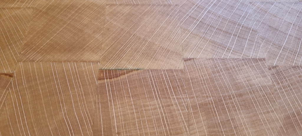

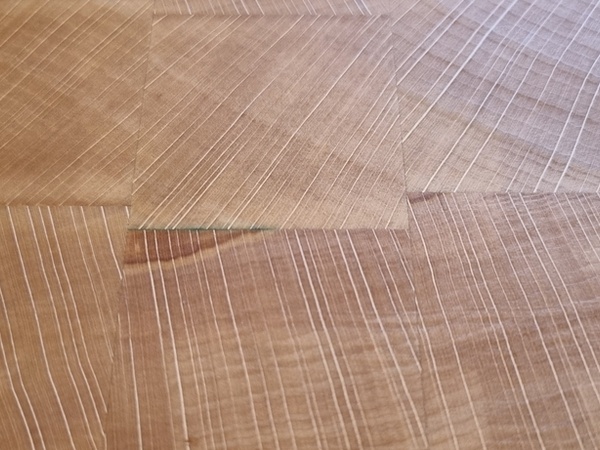

J'ai fais une planche en bois de bout et en finition j'ai utilisé de l'huile de tournesol (ne sachant pas quoi mettre de compatible avec l'alimentation). A certaines jointures des traces vertes sont immédiatement apparues lors de l'application de l'huile. Savez vous ce que c'est et comment l'éviter ?

vous avez des parties d aubier le responsable c est vous , et il ni a pas grand chose a faire
sinon la prochaine fois être vigilant
mais je pense que pour débiter la carcasse du bœuf cela pose problème et choisir un bois qui sert a faire des bois de bouts charme par exemple

Est ce que vous pouvez détailler votre explication ? Je suis novice dans le travail du bois et je ne sais donc pas les conséquences du bois d'aubier et donc de pourquoi ces tâches ?

je prends le relais après etiennedesthuilliers , voici la réponse que propose wikipedia, et je la trouve précise et bien exprimée.
"Le duramen [dy.ʁa.mɛn][1] (du latin durare, durer) est la partie interne du bois, correspondant aux zones d'accroissement les plus anciennement formées, qui ne comportent plus de cellules vivantes. Appelé également « bois de cœur » ou « bois parfait », il s'agit d'un bois dur, compact, dense, sec et imputrescible résultant d'une transformation progressive de l'aubier (« bois périphérique »), évolution du xylème secondaire appelée duraminisation qui s'accompagne par la disparition de l'amidon cellulaire et par le dépôt de substances variées (tanins, résines) sur les parois cellulaires, ce qui rend ce tissu beaucoup plus résistant aux décomposeurs[2]."
