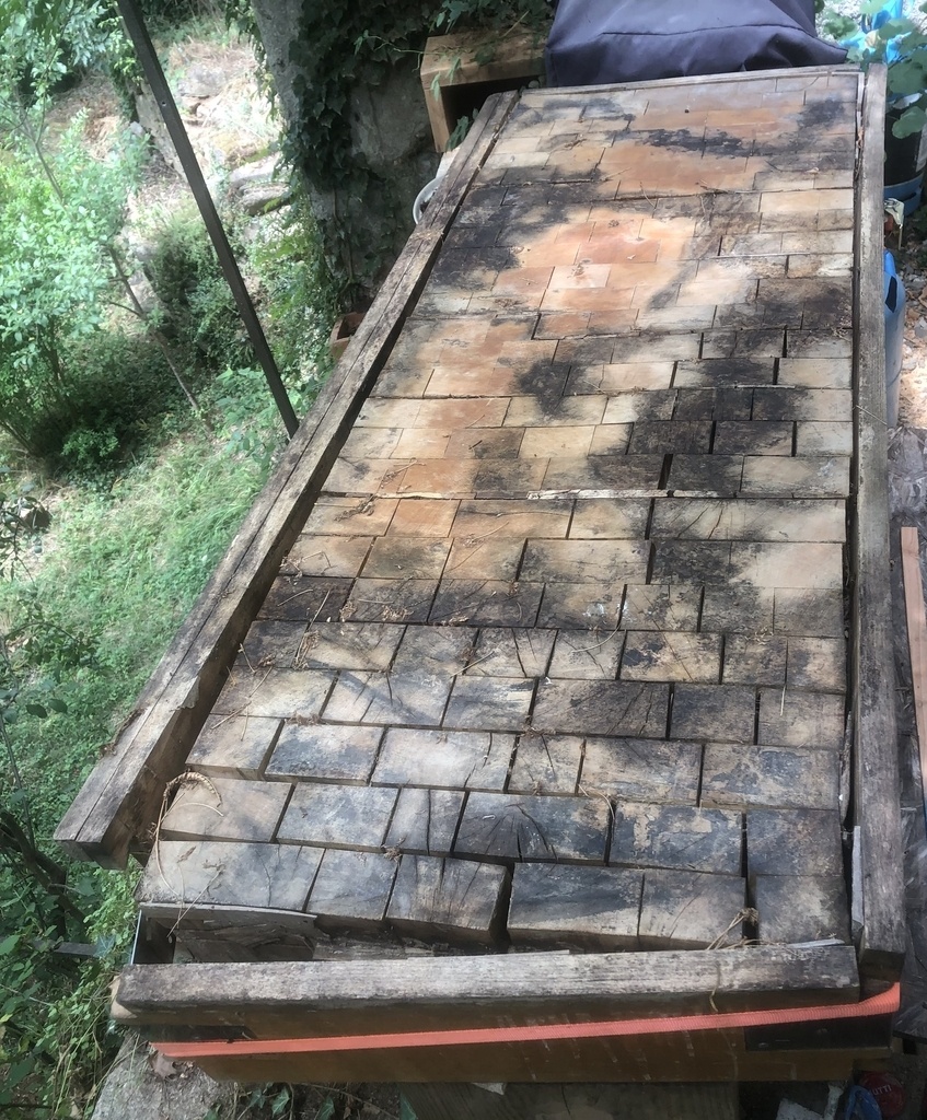

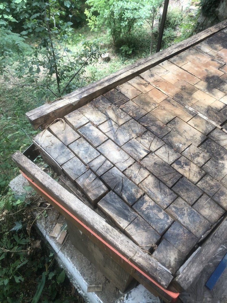

Pensez vous que le « cerclage » d’un billot puisse être repris ? J’aimerais réparer ce vieux billot qui a malheureusement pris les intempéries malgré des bâches de protection. Mais je ne suis pas sure que cela soit réalisable…!
Auriez vous des idées / suggestions ?
Un grand merci !

Oui c est dommage... dans l état actuel vouloir recoller quoi que ce soit est utopiste , le billot est dans cet état parce que le bois de bout s est gorgé d eau et a gonflé . Je penserais d ailleurs que le haut des morceaux est plus grand que le bas.
Si j avais ce boulot a faire (en sachant que le restorer est plus d ouvrage qu en faire un neuf),la premiere chose a faire est le mettre a l abri , tout marquer , le démonter et laisser sécher correctement.Une fois sec recalibrer tout les morceaux et reassembler. Comme d autres l on dit , il y a du taf.

Oui, bien sur que c'est possible, mais Kentaro et Jean on déjà expliqués les difficultés que tu allais rencontré selon le type de restauration que tu veux faire. C'est un gros travail

Tout est possible, cela dépend de ce que tu veux obtenir...
  • Restauration minimaliste: recoller les blocs en faisant couler de la colle dans les interstice, et presser le tout pour que cela colle. Ensuite, refaire une ceinture en planches, puis un cerclage en métal autour. Poncer pour avoir une surface plane. Il n'est pas certain que tout sera bien collé ensemble, mais cela peut faire un truc de déco.
  • restauration à fond: détacher tous les blocs, éventuellement, scier entre les blocs pour les détacher, tout réusiner, et recoller bien proprement. C'est presque comme refaire un billot depuis le début.
Mais cela vaut le coup d'en faire quelque chose!

Oui, et je ne suis pas du métier !!! Juste une bricoleuse … alors pas sure d’arriver a bout de ces bois debout!
Merci pour les pistes !
Slt, c'est toujours réparable avec de l'huile de coude, après pour quelle destination, un objet déco ou retrouver sa fonction première?. Dans le 2éme cas y a du taf car même en recollant le tout et très grosse reprise de la surface comment juger de l'état d’imprégnation des moisissures et autres micro organismes...

Oui certes ! L’idée état d’en faire un plan de travail pour la cuisine
Si tu mets un verre par dessus, ça peut en gardant l’aspect deco. Sinon, en plus des décollements il y a beaucoup de blocs fendus, qu’il faut remplacer, j’imagine mal les voir revenir.
... sans compter les moisissures qui risquent de se retrouver dans les aliments 😖
Il y a des fois où l'objet est irrécupérable. Ça semble être le cas ici. Un ultime feu de bois ?
