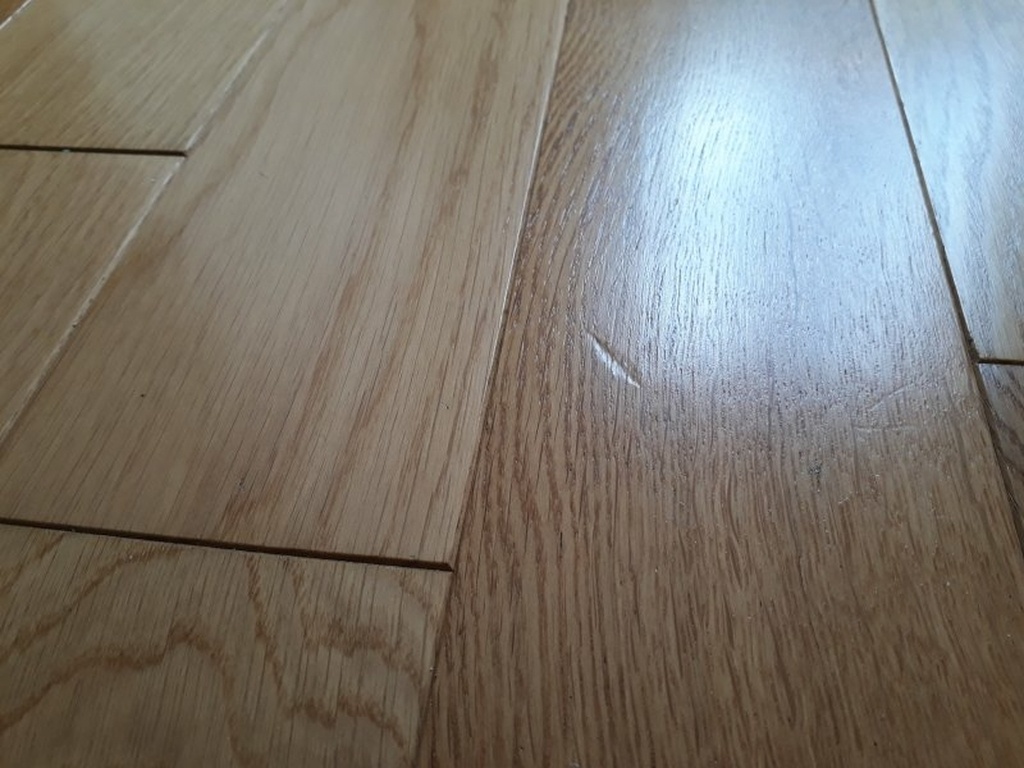

Peut-on "réparer" un coup sur un parquet ?

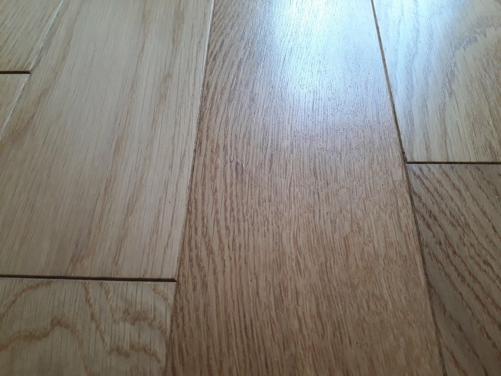

Bon, je ne vais pas vous faire un roman, les mots-clés suffisent (ajoutez vous-mêmes les verbes !) :
  • appartement de ma fille
  • propriétaires très pénibles
  • objet lourd tombé sur le parquet
La longueur de la marque n'est que d'environ 3 cm, mais comme c'est en pleine lumière, ça se voit vraiment bien...
Le parquet semble être en contrecollé, avec un traitement de surface qui paraît impossible à faire soi-même (verni projeté en usine ?), donc exit l'idée de poncer.
Y a-t-il une solution miracle pour réparer ce défaut ?
Merci d'avance pour votre aide !

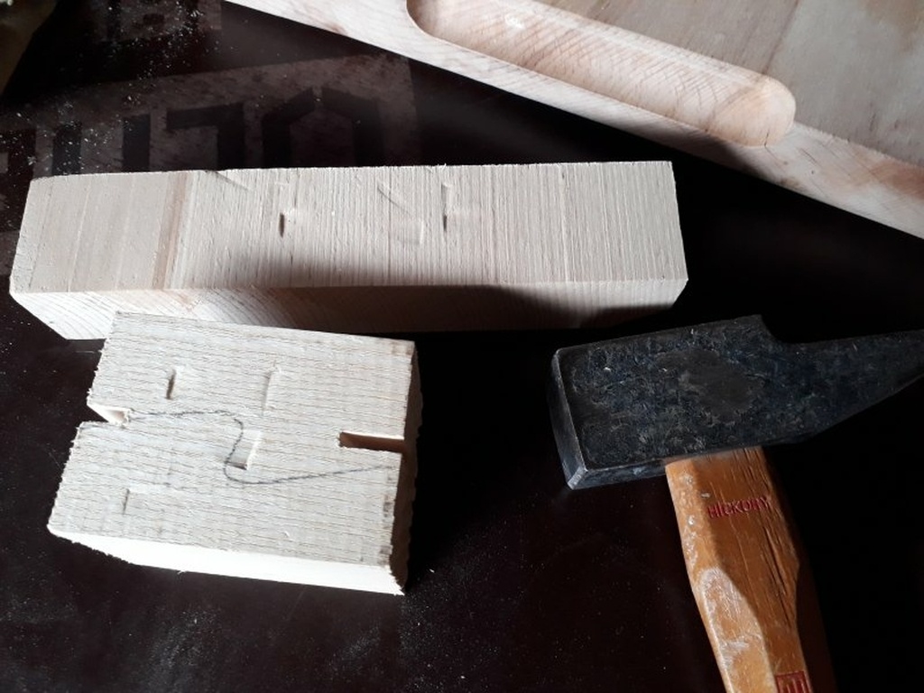

Yo ! Merci spitiboum et Palissandre pour l'explication, et trente six seb pour le lien. Et merci à Fof pour le tuto. J'y retourne dans 15 jours, je vais déjà essayer chez moi sur une planche quelconque.
En effet comme dit cocoM il y a un risque de faire plus de mal que de bien, mais sur place je ferai déjà un essai dans un coin qui ne se voit pas (placard ou coin cuisine) pour voir si la chaleur n'abîme pas la finition.
Hello !

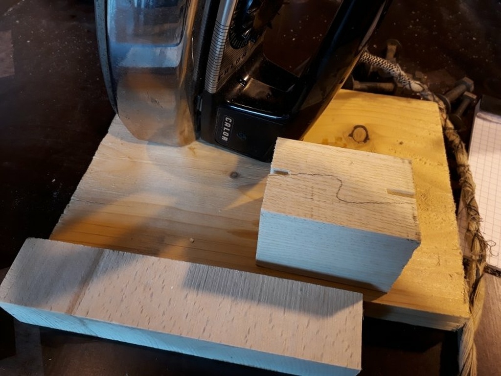

J'ai fait un essai sur des chutes :
et...
Franchement c'est incroyable ! (vous êtes géniaux les mecs)
Reste à faire l'opération en réel, avec la finition qui est peut-être étanche. Si ça ne marche pas, j'essaierai de planter une aiguille très fine pour que l'eau puisse s’imprégner.
Merci encore !
Ardennais

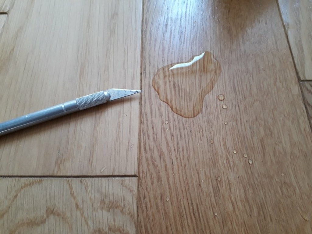

Bonjour, en effet avec le vernis, cela ça être compliqué de faire ressortir ce coup. Deux solutions s'offrent à vous.. Soit enlever la couche de finition ou percer de mini trous d'aiguille afin de permettre à l'humidité du chiffon humide de pénétrer les fibres et ainsi regonfler sous l'effet de la chaleur.😉
Yep, c'est ce que j'ai fait (les coups d'aiguille), cf. plus bas.

Franchement vu la photo ça semble être de l'usure normale pour un appartement, le proprio n'a pas le droit de garder une caution pour ça. Par contre si vous essayez de réparer et que le remède est pire que le mal, ça deviendra une dégradation par négligence manifeste du locataire, et il pourra la garder.

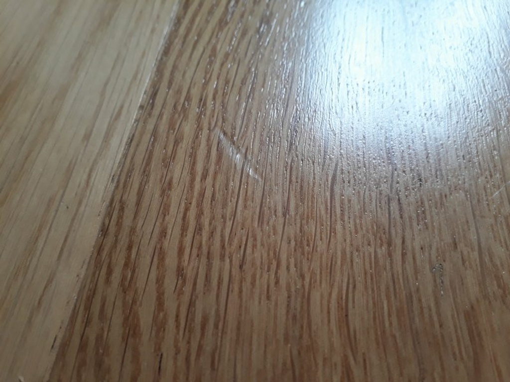

Bon alors fin mot de l'histoire en images :
J'ai piqué avec la lame pour que l'eau s'imprègne un peu (quelques secondes) avant de mettre le coup de fer à repasser. Après deux ou trois essai, le coup était revenu.
La marque reste encore un peu visible en pleine lumière, mais ça reste acceptable (j'ai préféré en rester là que de poncer et faire plus de mal que de bien.
Et pour info, ce n'est pas du contrecollé, mais du massif.
Alors un grand merci pour vos réponses, voilà une méthode à connaître (surtout quand on a des proprios pénibles et un joli parquet) !
