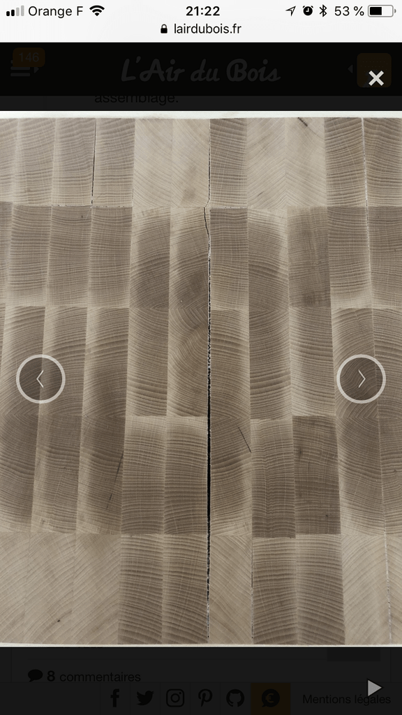

plc92
Je confirme qu’il ne faut pas fixer le cadre. J’ai réalisé un billot et en bon amateur que je suis j’ai fixé le cadre, et au bout d’un mois le plateau s’est fendu en deux ! Peut-être aussi lié au fait que mon plateau etait fait de morceaux rectangulaires et non carrés ?

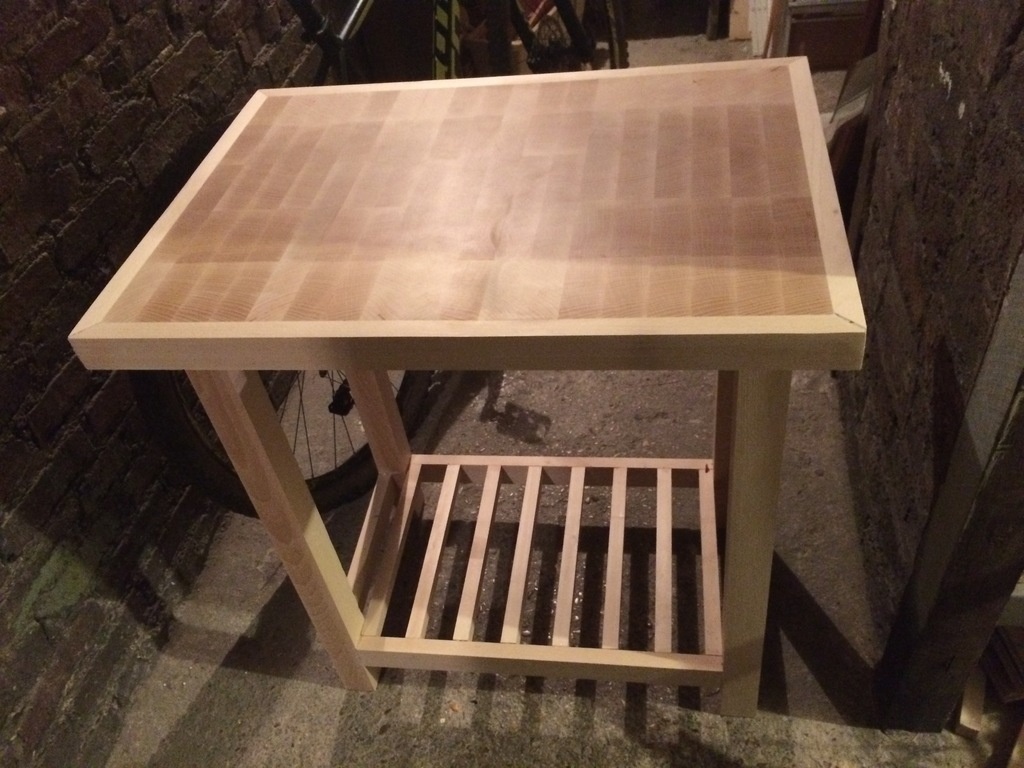

bonjour, vous avez fait une véritable oeuvre d art sans vous soucier des retraits a venir du bois
des bois insuffisamment sec moins de 8 pour cent
un bois qui n 'a pas été saturé en gras comme chez les bouchers , un entourage qui ne peu que créer des soucis
il ne vous reste plus qu'a apporter des modifications à votre oeuvre pour laisser le bois de bout jouer librement et a saturer le hêtre pour diminuer ses variations dimensionnelles
ce n est pas toujours facile de faire bien avec un matériaux instable
