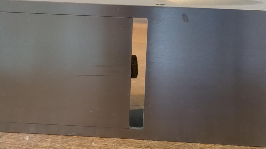

Salut à toutes et à tous,
Heureux possesseur d'une varlope à angle faible de chez Veritas, j'ai remarqué l'apparition de quelques petites tâches sur la semelle.
J'ai récemment raboté un plateau collé, et donc des joints de colle. Je me demande si ce n'est pas lié ?
En tout cas j'huile systématiquement la semelle donc je suis surpris de voir l'apparition de ces tâches. Étant donné que c'est mon seul rabot et que je l'ai acheté je m'inquiète un peu !
Est-ce que vous pensez que c'est de la corrosion ?
Merci d'avance !!!

Je ne dis pas qu'il ne faut pas prendre soin de ses outils, au contraire, mais à la fin c'est quand même fait pour être utilisé et construire des objets qui font la valeur ajoutée, et donc ça va s’abîmer un petit peu. Il y aura toujours des petites rayures sur la semelle, des points de rouille, des tâches de tanins, des éclats sur la fonte car le rabot sera tombé par terre, etc.
C'est pas une pièce de musée à conserver dans une vitrine à atmosphère contrôlée !
Être inquiet à la moindre tâche c'est l'ulcère assuré 🙃
Concernant ta tâche, c'est peut-être de la résine ? Frottez avec un chiffon imbibé d'alcool ou de térébenthine pour voir si ça part.

Difficile de faire la part des choses quand on est débutant... J'entends dans ta réponse quelque chose du style : la fonte ça se patine, ça vit donc c'est normal que ça bouge => tant que ça touche pas à la géométrie du rabot c'est ok !

il me semble que dans l alcool il y a de l 'eau
et c est comme cela que l on tache une semelle de rabot
on passe rien et éventuellement on passe un coup de chiffon avec une goutte d huile de vaseline

Il y a de l'eau dans l'air ambiant, dans le bois que l'on travaille, il y a de la condensation qui se forme entre votre main et la rabot quand vous l'utilisez, il y a de l'eau partout !
Ça n'est pas une quantité infime d'eau contenue dans l'alcool, essuyé immédiatement, qui va rouiller de façon irréversible de la ferraille.

  • préventif : je passe un coup de chiffon imbibé d'huile de camélia sur mes rabots en fin de journée
  • curatif : y'a ce truc qui est assez génial : auriou.fr/Klin...spor_Schleiffix

Pour le coup j'huile systématiquement après usage.

Chez moi pas d'entretien superflu encore moins d'huile ou autre artifices seule de la paraffine préparé après chaque utilisation et pendant si très usité le traitement est le même pour rabots bois ou métallique je procède de la même manière sur les tables de machines.
Si tu vivais en climat tropical, tu t'arracherais les cheveux 😁 Ici, la fonte rouille en qques jours.
Je la protège par spray huile sèche PTFE qd pas d'usage sur longue durée. Sinon, faut accepter cela et préserver la glisse, non l'esthétique.
