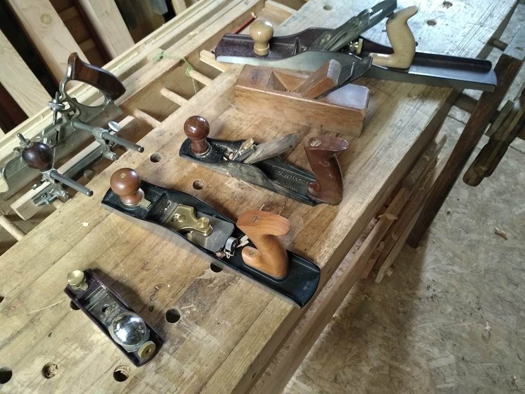

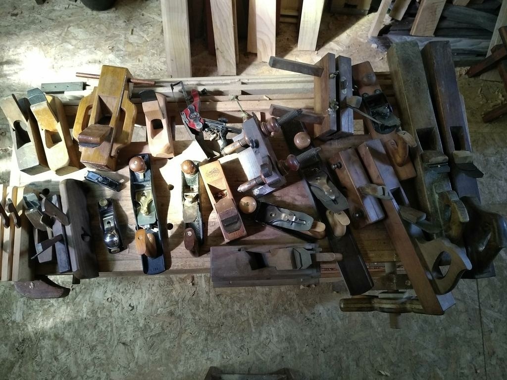

Perso j'ai un rabot bois avec un fer de 48mm qui est juste top (en même temps il vient de chez dneis !) et c'est devenu un de mes préféré.
J'ai aussi la varlope de chez dictum qui était tout à fait correct mais depuis que je lui ai changé le fer contre un acheté récemment à glaude c'est devenu une rolls !
Pour dégrossir et envoyer du gros j'ai aussi un scrub plane (mais un riflard en bois peut très bien faire le job). C'est mon quatuor !
Le plus important est la qualité du fer, ensuite l'affûtage et aussi le bonhomme derrière comme dit etiennedesthuilliers .
Akiat
Merci pour cette réponse détaillée !
Tu as une jolie collection en tout cas !
