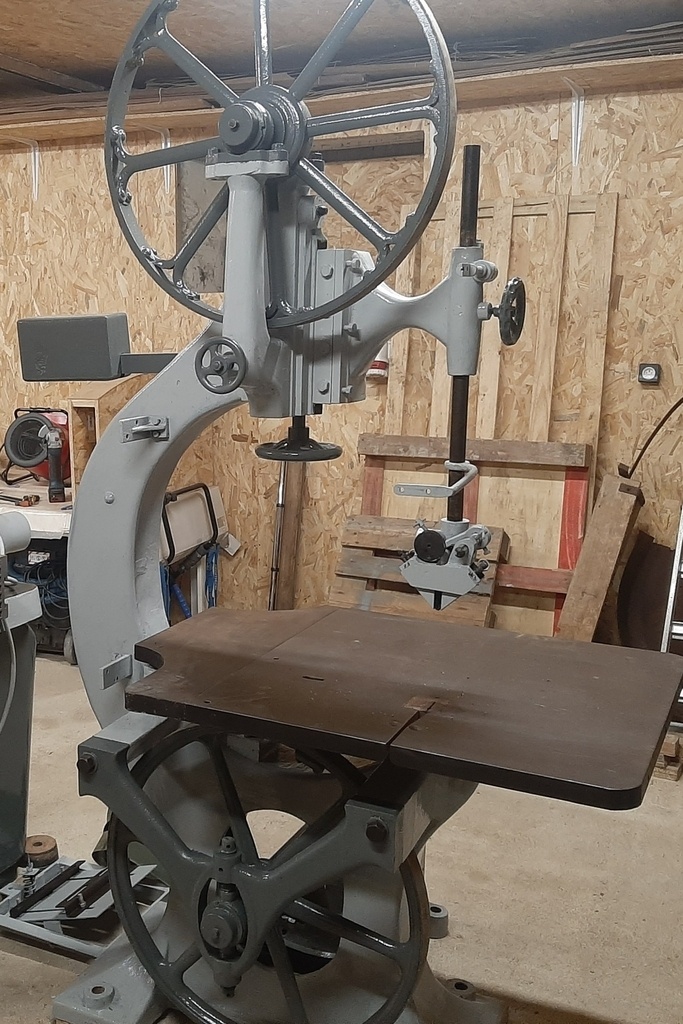

Bonjour, j'ai récupéré une vieille scie à ruban de 1976 que j'ai remise à neuf avec carter. Par contre, je n'ai pas de moteur
comment le choisir
en info, moteur de scie à ruban :
triphasé, 380 V, 4 CV, une fixation B3, 2 vitesses étoile triangle
une longueur de lame de 5 mètres
un diamètre de volant de 700mm
avec un axe de courroie de 120mm sur moteur et un axe de courroie sur machine de 235 et 240
je mis connais pas trop
il me manque le nombre de tr/min et on me demande le nombre de pôle (2,4,6)?

Ton ruban doit avoir une vitesse d'environ 27 m/s. compte tenu du diamètre de tes volants, ceux ci doivent tourner à 730tr/mn env ((27/pi x 0.7))x60. Compte tenu de ta démultiplication 1/2 (Ø 120/ Ø240), le moteur comme dit @ glaude doit tourner aux alentours de 1400 tr/mn. C'est donc un 4 pôles que tu dois prendre. L'indication de 1400 tr/mn est suffisamment parlante, pas besoin d'indiquer le nombres de pôles.
sur une scie à ruban les moteurs tournent à 1400tr/m, tu n'est pas obligé de démarrer en étoile triangle mais c'est plus doux.
charlely
Merci glaude ! j'en avais vue en 3000 mais avec un peux plus de recherche et votre message sa me confirme qu'il me faut un moteur a 1500tr/min en 4 pôles
prenez un Etoile triangle cela évide de tirer trop sur la ligne au démarrage d 'une autre machine
