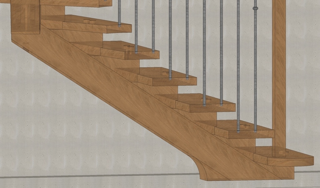

Alors si on prend les escaliers à l'anglaise: la valeur de l'oreille est égale au nez. Souvent nous avons un nez de 35mm car il faut compter un carré de 5mm mais 8 de large (bizarre comme phrase!) et un rayon de 27 (fraise CMT en queue de 12). soit 8+27=35 mm soit 1 équerre alsacienne sur l'épure. Et il faut faire coïncider le devant de la CM de 18 avec l'entaille du carré dans la crémaillère pour faire remonter le point coté jour de la coupe d'onglet.
Pour tailler dans le cas d'un limon central. J'ai retrouvé une photo d'un blog qui montre bien le temps passé décris pas Sylvain. et donc dans le style moderne des marches non moulurées, il faudra jouer je pense du ciseaux et de la scie fein...

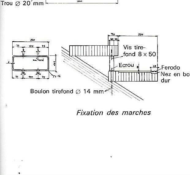

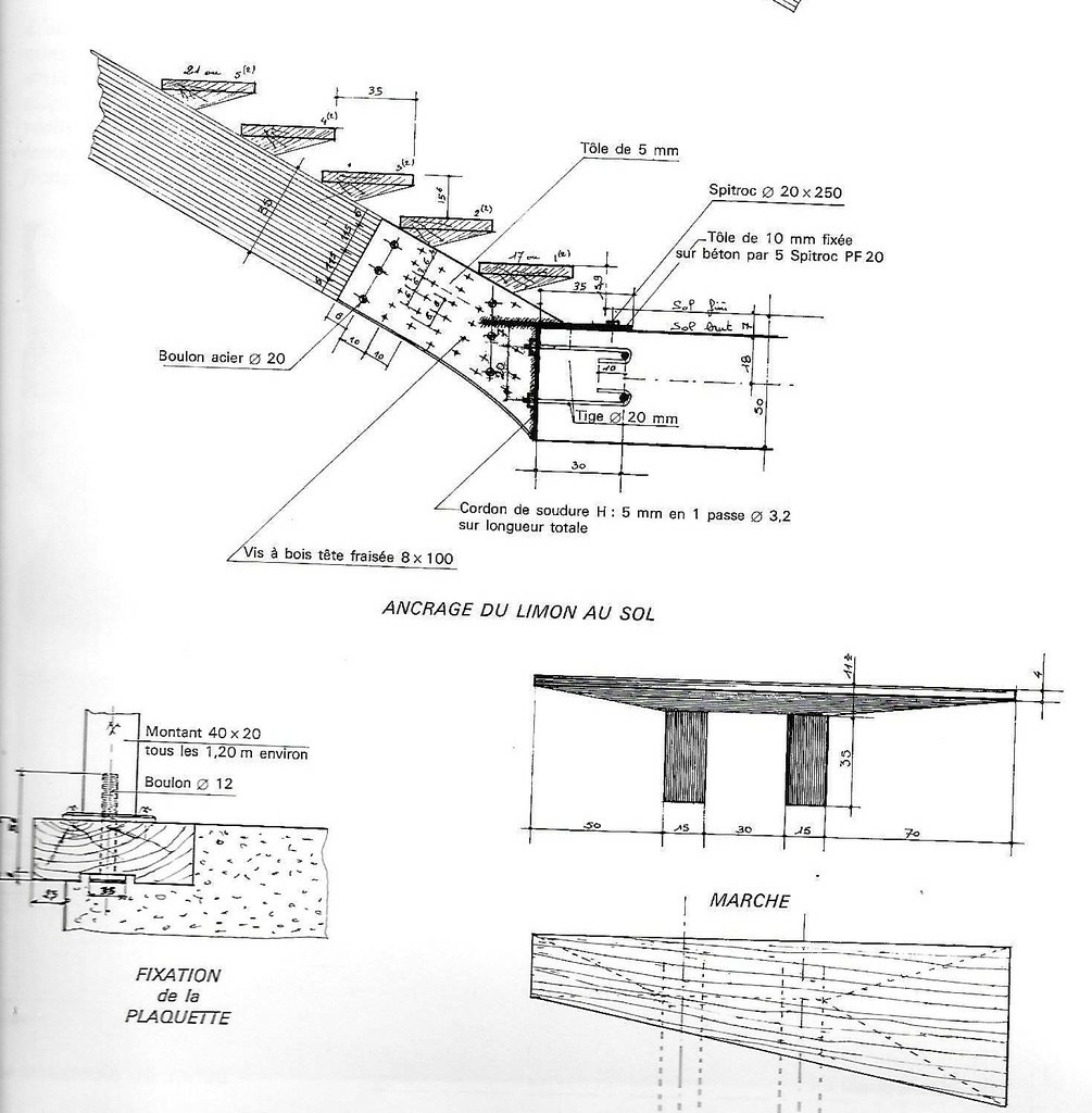

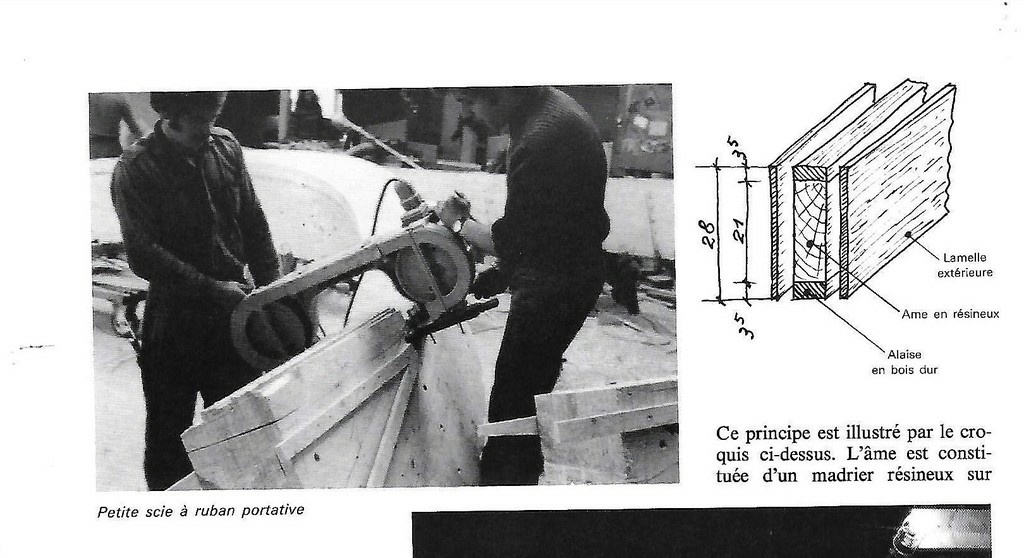

kaj
Autre solution pour éviter les gros entaillages, les intercalaires , les consoles ou les marches en fuseaux ( mais là c'est une autre complication d'usinage ) ; illustrations du livre de Longépé . Il m'est arrivé (nous) une fois de scier les entailles d'un limon central lamellé courbe avec un passe partout ( le père des patrons était un roi de l’affûtage ) ça demande tout de même un gros travail de finition.

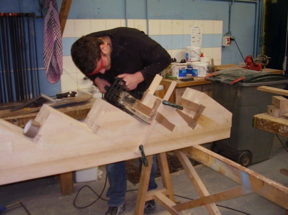

BastienLB
La version pas chère (c'était pour des amis sans le sous) avec des equerres mais il faut jouer du ciseau pour encastrer.
