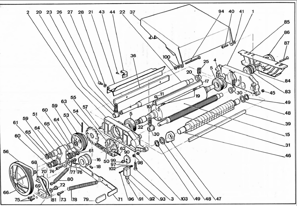

FWD
Voici l'éclaté de la rabo dégau.
A priori un entrainement par pignon mais je n'ai pas trouvé la pièce de friction dont certains parlent
Darasse
Sur ton ancienne kity, tu aurais également pu t'éviter cette manip, l'entrainement est bien prévu pour être désactivé en dégauchissage 😜
Si c'est un entraînement à friction, tu vas user prématurément la bande adhérente et sur les anciennes Lurem c'était une petite bague en bout d'arbre de défaut et non pas sur la roue de démultiplication débrayable comme sur les plus récentes, quasi impossible à trouver en pièces détachées...
FWD
D'accord merci donc à désactiver effectivement
Le technicien de chez mon Revendeur m'a effectivement déconseillé de laissé l'entraîneur en route.
Sur une Hammer A3-31.
FWD
Merci Oak !
nigloo
Effectivement l'entraîneur ne sert que pour le rabotage.
L'entraîneur a une bague en caoutchouc spécial qui coûte 100 euros.
