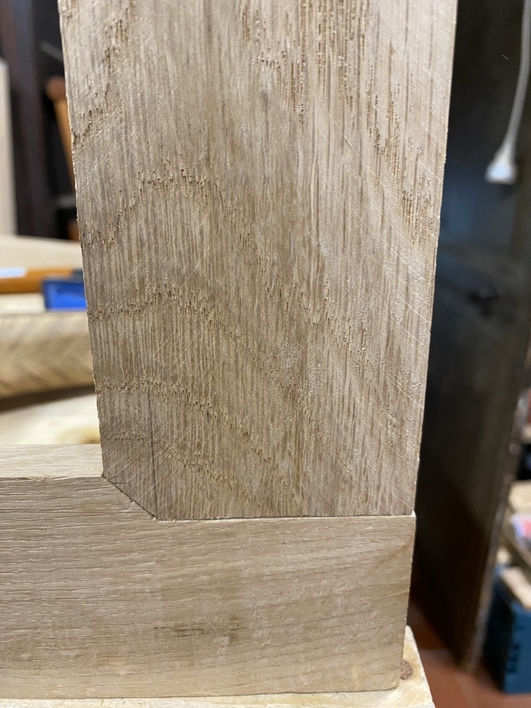

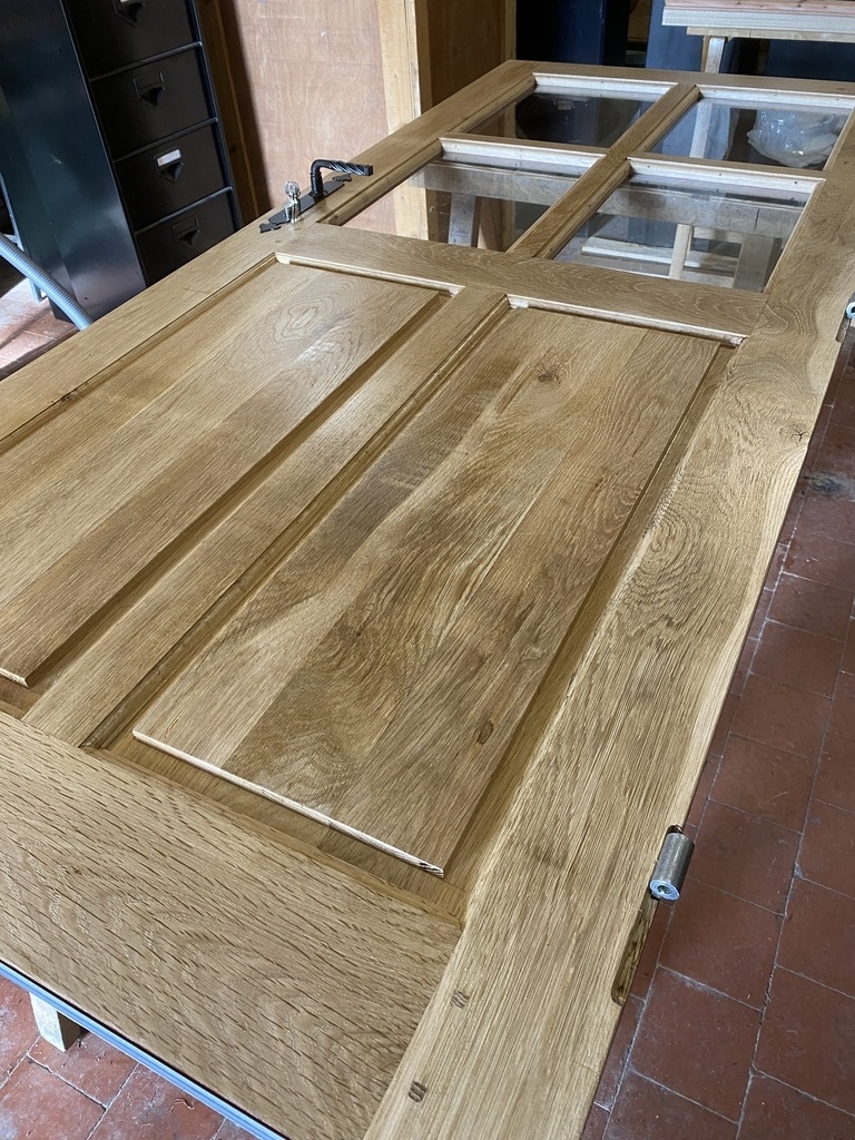

kaj
Tout d'abord une réalisation traditionnelle :
Ensuite des photos pour te montrer la différence entre moulure contre profilable et non contre profilable.
Et enfin si les moulures sont à grand cadre et que l'on veuille aligner les moulures et les panneaux aux arrasements il n'y a pas d'autres choix que les coupes d'onglets
Encore un autre plan pour la route 😉

kaj
merci
quelle est la différence esthétique entre cette technique traditionnelle et un" profile contre profile"
À cette question, je répondrais que si le réglage d'usinage du contre profil est parfait, et avec un profil de moulure simple, aucune, ou quasi aucune différence esthétique. Un connaisseur le verra, mais pas le commun des utilisateurs, propriétaires ou clients.
Sur des ouvrages recevant un panneau, donc composé de montants et traverses avec une simple rainure, l'arasement ne se situera pas au même endroit, vu de l'arrière (ou de l'intérieur). Ça serait la seule différence de configuration vraiment visible, mais pour autant, ça peut être réalisé très proprement. Et une nouvelle fois, seuls des connaisseurs le verraient.
Par contre, avec une moulure de type doucine, ou un peu travaillée, ou encore si le réglage de hauteur n'est pas parfait ou constant, on risque un peu plus de voir une jonction qui ne soit pas un trait parfait et droit à 45°.
(À noter que je parle ici de contreprofils réalisés avec une toupie tenonneuse, ou tenonneuse tout court. Avec des fraises montées sur défonceuse (ce que je n'ai jamais fait), je n'aurais pas la même confiance, par rapport à la précision, par contre).
Se méfier aussi, en particulier sur des fenêtres ou menuiseries extérieures, du fait que le contreprofil laisse des épaisseurs de bois qui se réduisent à zéro, aux endroits des jonctions. Épaisseurs donc propices aux déformations et aux entrées d'eau, et ainsi de suite l'un favorisant l'autre, et en conséquence qui peuvent accélérer le vieillissement des assemblages... ce qui peut avoir un impact aussi, pour l'esthétique.

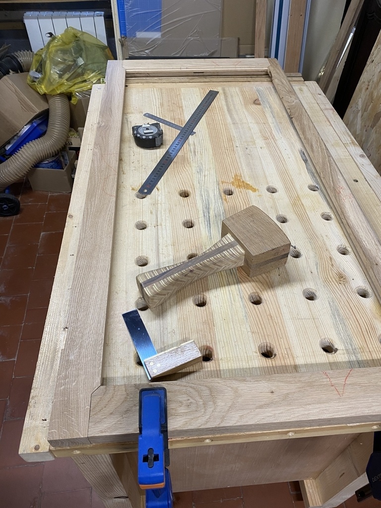

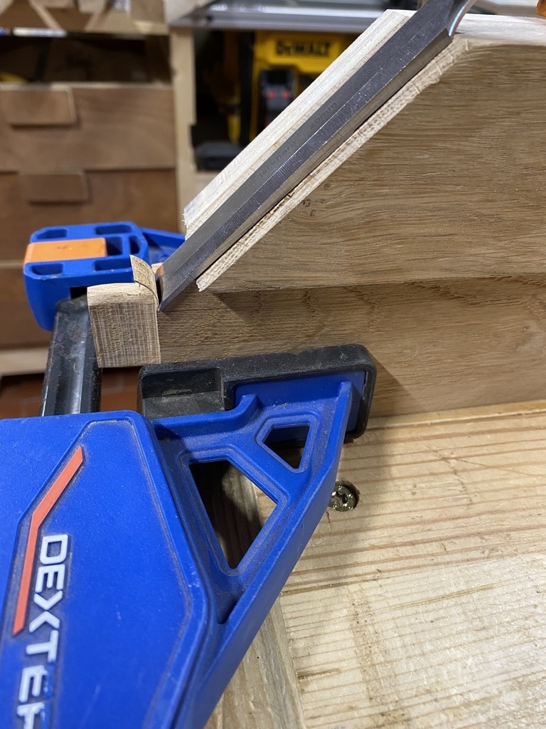

BernardVilla
bon après avoir bien hésité avant de regretter mon choix je me suis lancé avec la coupe d'onglet .
Je prends mon temps avec la 1/2 boîte pour la coupe au ciseau et j'y arrive .
Le résultat n'est pas parfait mais ça me convient et le premier battant assemblé à blanc est correct au niveau des côtes et de l'équerrage .
Je ferai le moulurage après les petits bois .
Donc je continue ; merci encore pour vos conseils . 👍
