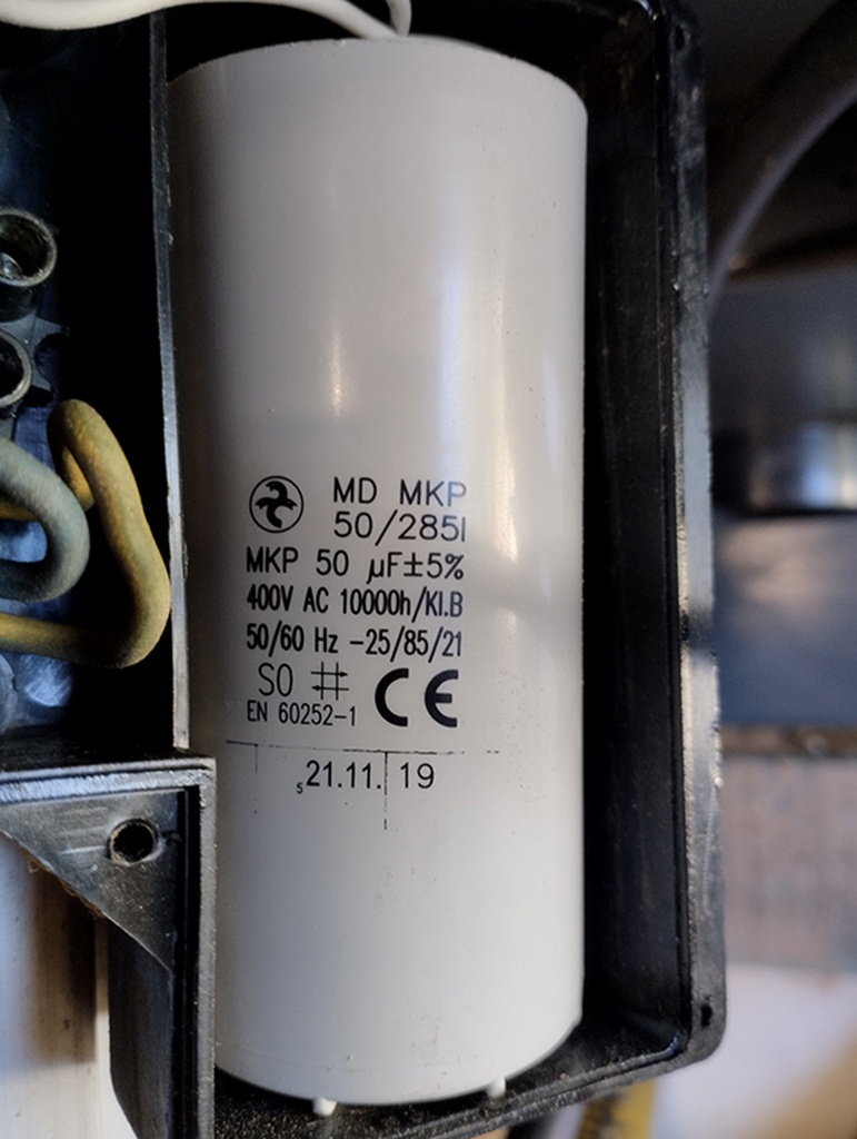

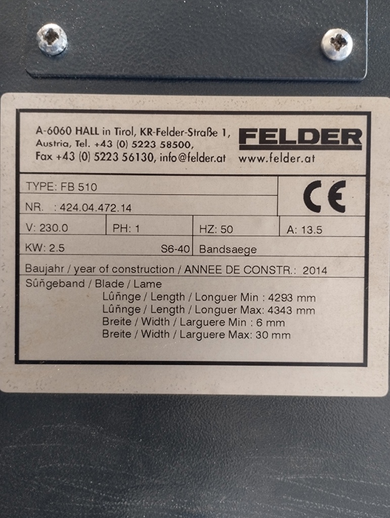

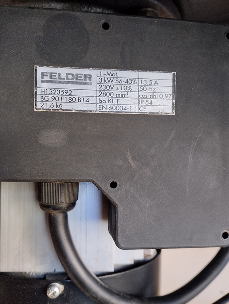

j'ai acheté il y a quelque temps une scie à ruban Felder FB510 d'occasion de 2014. Quand je la mets en route le disjoncteur déclenche, et quand je lance les volants à la main, que je ferme les carters et que je la met en route, elle fonctionne sans problème... Je soupçonne donc le condensateur d'être hors service...
L'ancien propriétaire m'a dit avoir déjà changé le condensateur. Étant donné l'état dans lequel j'avais récupéré la machine, j'émettais quelques doutes quant au changement du condensateur en bonne et due forme... J'ai donc appelé Felder.
Réponse rapide au téléphone. Le technicien a cherché dans la doc qu'il avait sous la main mais n'a rien trouvé. Il a donc demandé en Autriche les références du condensateur pour ma machine. Le lendemain, il m'appelle et me demande de lui prendre une photo du condensateur. Je lui explique que je n'ai pas trop confiance quant au changement du condensateur par l'ancien propriétaire et il me dit que pour cette machine c'était soit un condensateur de 40uF soit de 60uF... et sur ma machine j'ai un 50uF😑 .
Il a donc contacté à nouveau la maison mère, mais n'a pas pu avoir davantage de renseignements et je ne sais donc pas si je dois installer un 40uF ou un 60uF.
Si quelqu'un ici a une machine équivalente (en monophasé, sinon il n'y a pas de condensateur) de 2014 qui peut retirer les 6 vis du boîtier du moteur pour me dire quel condensateur se cache derrière, je lui serais vraiment reconnaissant. Par avance merci.

Capludi
Après ma conversation avec Felder, j'avais immédiatement commandé un condensateur de 40uF et un autre de 60uF. Depuis, j'ai eu un retour de Felder. L'un de leur client possède une machine quasi identique avec un condensateur de 60uF.
Je les ai reçu hier. J'ai installé le 60uF. Et la machine fonctionne. Merci d'avoir pris le temps de répondre. Et merci pour ces explications concernant le fonctionnement des condensateurs, et la formule du temps de charge en seconde. J'aime savoir comment les choses fonctionnent, et j'ai l'habitude de démonter mes machines pour comprendre leur fonctionnement avant de les mettre en route pour le première fois 😵 ... C'est un peu maladif chez moi 🙂
