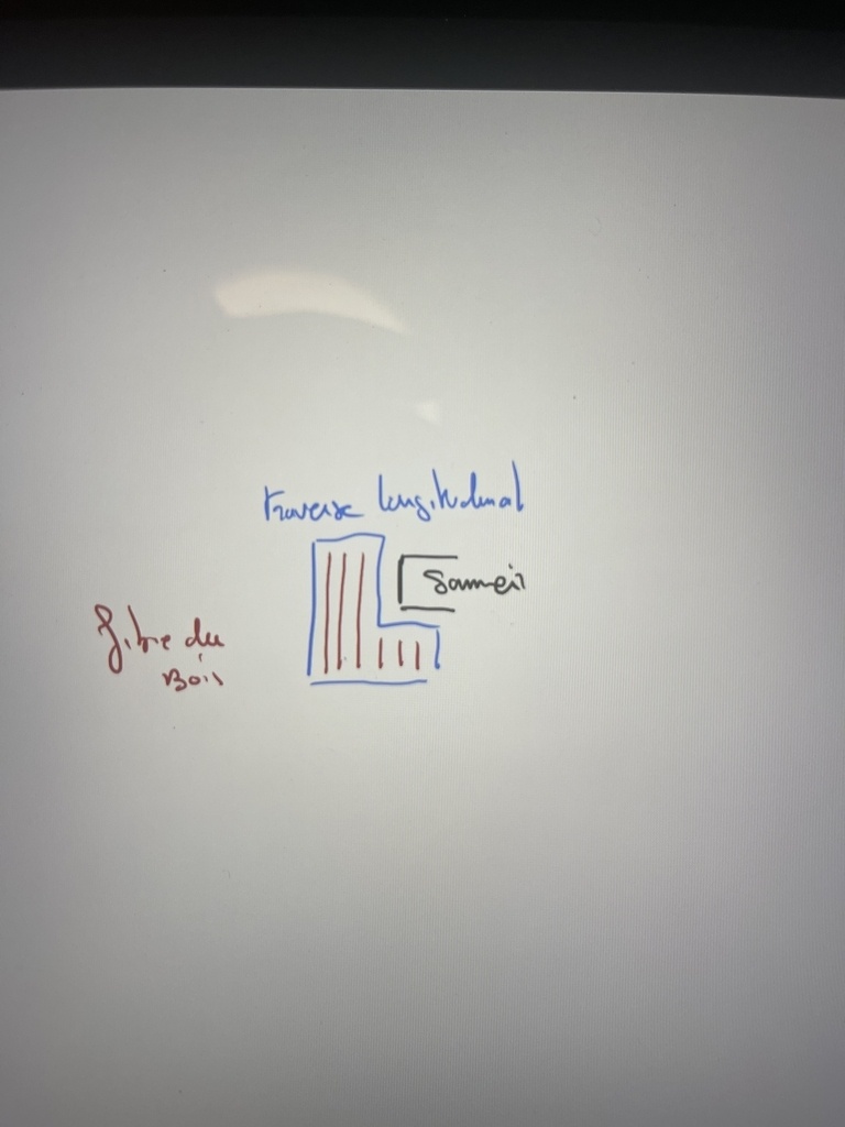

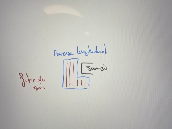

Je suis pris d'un gros doute ce matin, je suis en train de penser au design d'un lit en chêne que je souhaite faire.
Mais une question est dans quel sens je dois mettre les fibres des traverse du lit pour profiter de la résistance maximal
Sur le schéma joint, en noir le sommier, bleu la forme de la traverse, et en rouge le sens des fibre du bois
Merci d'avance de votre retour, j'aimerais pas finir par terre un de ces 4 matins

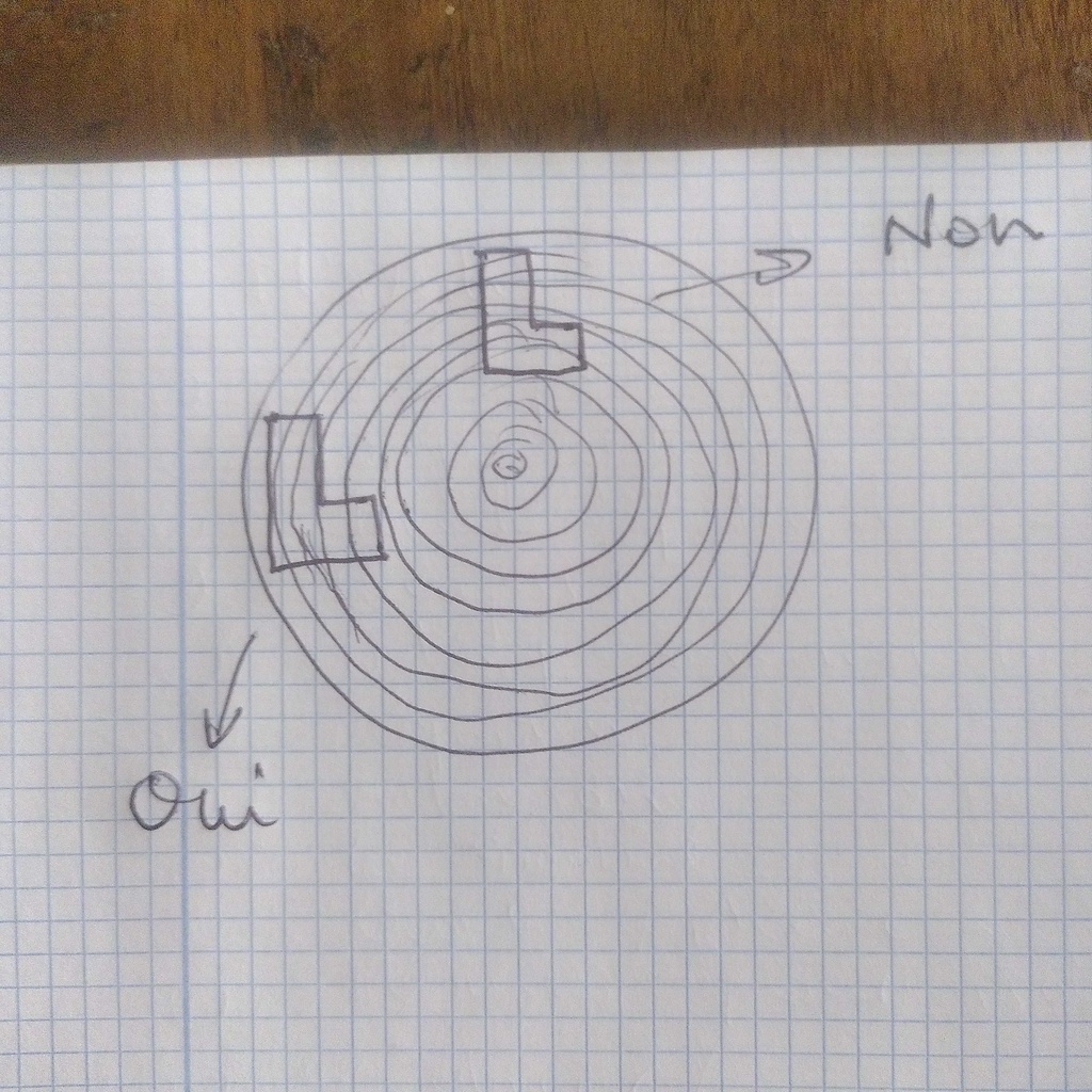

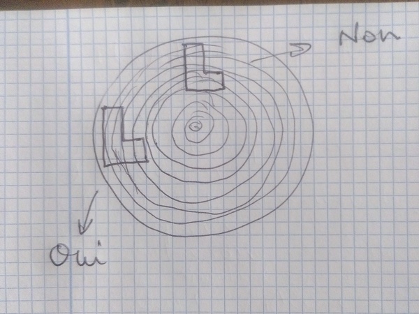

Le bois sur quartier est plus résistant que le bois sur dosse, en témoigne la disposition des cernes pour les barres d'harmonie des instruments à cordes.
voici ma proposition : maintenant, ça dépend évidemment des sections envisagées, en ajoutant 10 à 20% en hauteur sur dosse, la résistance s'accroît suffisamment.

Merci c'est exactement cela que je me posais comme question.
Je serais sur des section 8cm de haut par 8 de large
Je ne suis pas sûr de bien comprendre ce que tu cherches à savoir, mais en général, quand on parle de sens du fil (et pas de fibre) du bois, c'est dans le sens de la longueur.
Il n'y a pas de "fibres", dans le sens transversal du bois, ce que je crois comprendre sur ton dessin.
Si tu parles bien du sens des cernes du bois, ça n'a aucune importance.
Chaluthier
Je ne suis pas d'accord
Le bois est plus résistant sur quartier que sur dosse, exemple type, la disposition des cernes pour les barres d'harmonie des instruments à cordes (violons, altos, violoncelles, guitares etc...)

Chaluthier je ne doute pas de ce que tu avances mais je partage l avis de Medalegno comme quoi pour une traverse de lit ça n a pas d importance.

Oui, tout à fait pour des long-pans classiques, de section haute et étroite.
Ici, notre ami Noj prévoit une section de 80 x 80, dans laquelle il réalise une feuillure pour recevoir le sommier (si j'ai bien compris). Un gain en résistance est toujours appréciable, c'est juste la réponse à sa question.
Par ailleurs, un lit n'est pas uniquement soumis à des forces statiques...
Bonne fin de matinée à toi, ici l'apéro approche...

Que la fabrication d'instrument de musique puisse exiger quelques contraintes particulières, je n'ai pas de problème à le croire.
Maintenant, pour une traverse de 80x80 devant supporter un sommier, que ça apporte un gain significatif, alors, là, j'ai de gros doutes.

La capacité de flexion, y compris jusqu'à la rupture éventuelle, j'ai largement eu l'occasion de tester sur diverses sections et essences, en de multiples occasions, au cours de ma carrière. Je n'ai pas constaté de difference, sur des pièces qu'il était possible de faire fléchir à la main, donc de sections relativement faibles.
Alors sur une pièce de 80x80, comme dans le cas qui nous est exposé, même en y enlevant une feuillure, aucune crainte que ça compromettre la solidité de ce lit.
De toute façon, faire cela avec une pièce massive et une feuillure, c'est quand même beaucoup de copeaux alors qu'il serait possible de rapporter une baguette carrée sur la traverse, collée + quelques vis...
normandie
dneis absolument, de plus une grosse feuillure risque de deformer ,vriller la piéce de bois.
